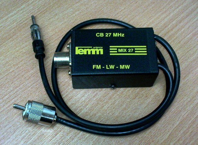

ML-145 je výborná, tti 770 plus je ošizená 770 (chybí RFgain a MICgain), ale fungovat to bude. Napájení mám natažený sloupkem, protože to od stropního světla, nedělalo dobře alarmu.
Slučovač... mám jetej za 300,- (foto ilustrační, ale vypadá stejně)
