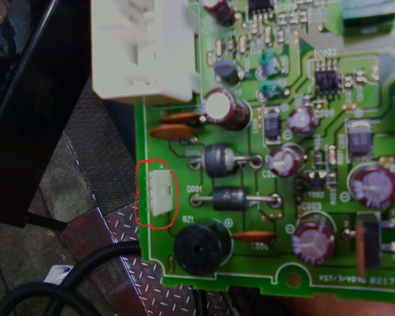

nechci zakládat nové téma, protože už několik dní hledám a není to sranda
tak prosím o pomoc
, nevíte jak připojit teplovodní webasto - aby při zapnutí digiklima (D II)
přetočila klapky na okno,teplý vzduch a větrák? na panelu klimatizace jsem našel přelepený konektor - k čemu asi slouží??
tak prosím o pomoc

Re: Webasto, Ateso - nezavislá topení
Já si musím tyto věci nastavit ručně než odejdu z auta, teda teplotu na 28 a větrák na II. stupeň a ráno jenom zapnout webasto přes DO...
tomu se chci právě vyhnout, měl jsem to tak na předchozím autě, za to oktávka má jeden šikovnej kablík a je po starostech
tak proč to nemá disco??
Lancik píše:tomu se chci právě vyhnout, měl jsem to tak na předchozím autě, za to oktávka má jeden šikovnej kablík a je po starostech
Disko to nemá proto,že není Oktávka ....
RudaK píše:Lancik píše:tomu se chci právě vyhnout, měl jsem to tak na předchozím autě, za to oktávka má jeden šikovnej kablík a je po starostech
Ochcáfka je spotrebka a tie sú vybavené kadejakými pičovinkami. Veď keď Ti ide aspoň 20-30min kúrenie, tak aj pri -10 stačí už len na minútku presmerovať vzduch na sklo a je rozmrazené. Ak máš výhrev čelného skla tak už vôbec nie je čo riešiť. Ale tak ako sa dá nastaviť rýchlosť ventilátoru, tak to pôjde aj s klapkami. Len to chce natrafiť na dobrého elektrikára. Ale trochu sa mine účinku účel - vyhriatie interiéru.
tak dobrá, ukecali jste me, nechám to stále na nohy a na okno a budu se konejšit tím, že šetřím servomotorky
