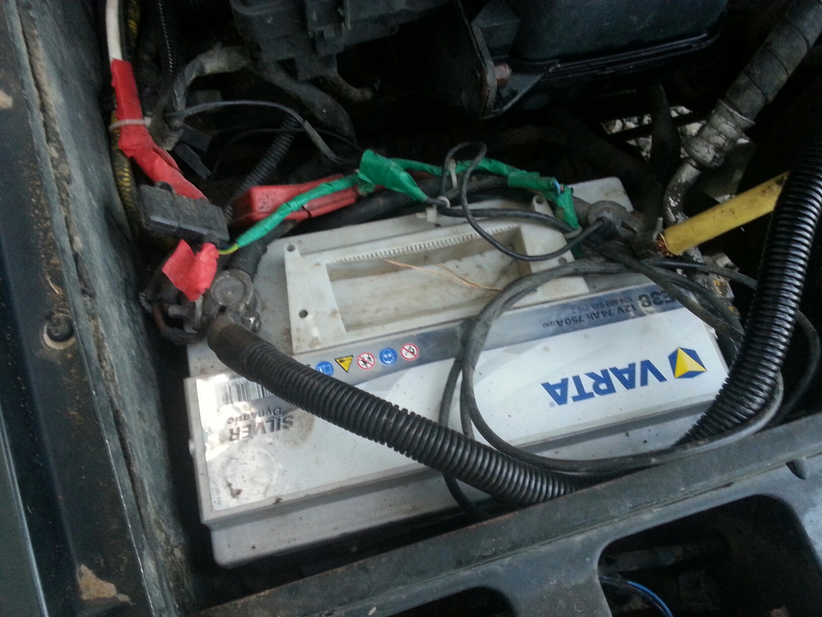

#149 Příspěvek od Steve » 22 srp 2015 13:05
Steve píše:V sobotu jsem se pokusil startovat ještě se starou Bannerkou. Zbytečně....Ještě ve čtvrtek to šlo, ale to byla rozhýbaná, i v těch mrazech.
Tak jsem přinesl novou Vartu, říkám si, koupil jsem ji za minutu dvanáct. Připojím kabely a ....nic, beze změny! Tý voe, ve mě hrklo, baterka z internetu, nejspíš vybitá... :Ja blb: Tak na nabíječku a zdá se OK. Nabíjecí kabely (ne z Lídlu), taky vypadají OK, jen tvrdé mrazem. Měřím a nějak moc nefungují...Nakonec jsem si řekl, že to risknu a Bannerku vyhodím, jen ji nechám na druhých pólech propojenou káblíky. No, nevyšlo to, upadlo to hned, čas mě tlačil.
Naštěstí Varta Blue Dynamic tam sedla jak prdel na hrnec a startuje to jak víno.
Uffff. No a samozřejmě je po mrazech. Naštěstí. Nějak ty nízké teploty nemusím :wink:
Takže se vracím k starému příspěvku - praktické vyhodnocení vlastní zkušenosti:
Baterku jsem koupil a namontoval v zimě 2009-20010, na podzim 2014 jsem odstavil auto na opravu, letos v květnu začal trošku jezdit. Ale už před tím odstavením neudržela moc - pokud auto stálo cca 10 dní, pak jsem nenastartoval. Ale taky jsem auto cca dva roky před tím moc nepoužíval, zatímco další dva roky před tím denně. A to nesvědčí žádné baterce.
Minulý týden jsem tedy objednal znovu stejnou baterku.
Důvod - původní baterka vydržela asi rok občasného ježdění, další dva roky denního ježdění, další dva jen občasného ježdění a půlrok odstávky.
Nedrží kapacitu, ale pokud není vybitá, točí stále výborně, auto startuje "na drc" :yes
No a protože auto dobíjí 13,9V, nikdy baterku nedobije naplno - pak se není důvod divit, že vydržela "jen" 5,5 roku.
Chtělo by to nastavit vyšší dobíjení.
Ještě točí, ale vzhledem k tomu, že jezdím jen málokdy, musím ji občas dobít, což mě nebaví :D
Takže znovu kvůli prostoru Varta Blue Dynamic 74Ah (větší nedám kvůli klimě), levá, 680A startovací proud - a navíc nestála ani dva litry, takže s poštovným ve speciálním režimu (dobírka, asi 160,-) mě stála 2072,-. A nehledal jsem dlouho, v neděli večer objednal, v úterý byla doma :mrk
Pokud vydrží 4 roky, není co řešit, nemůžu si stěžovat :mrk

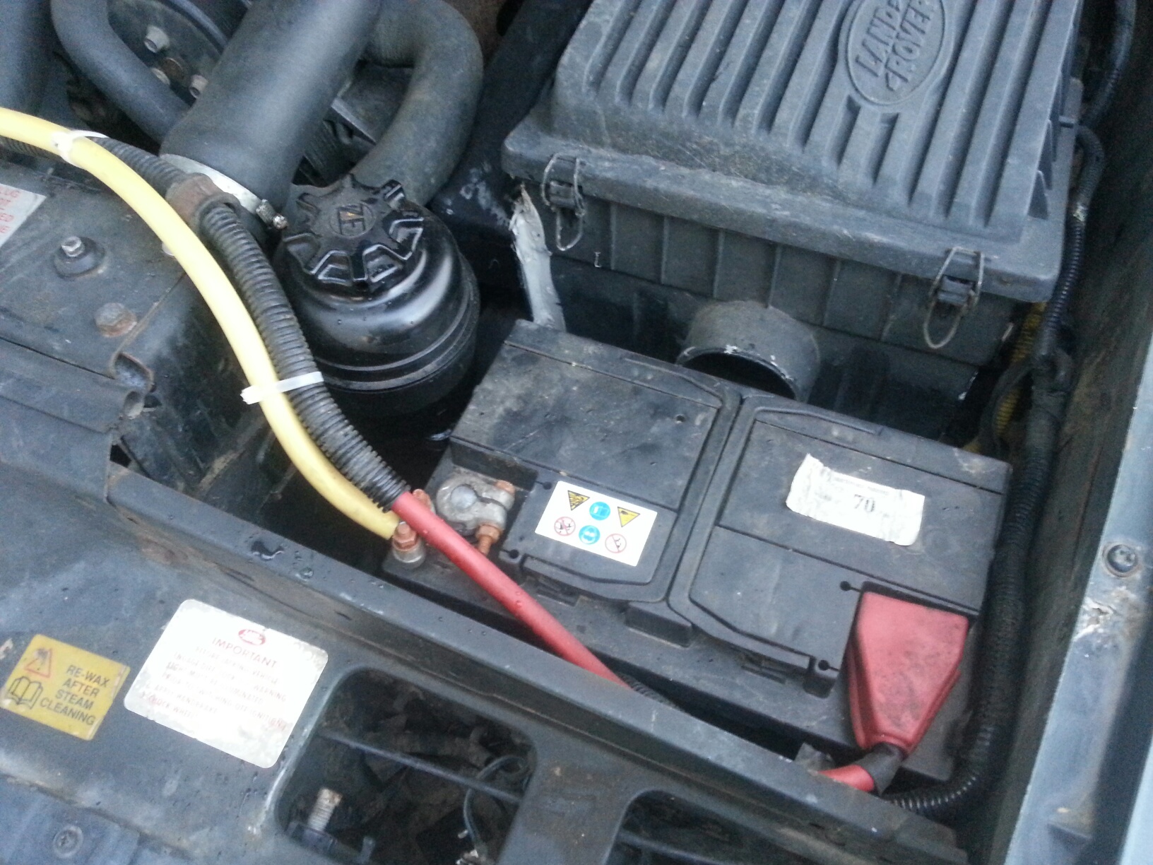

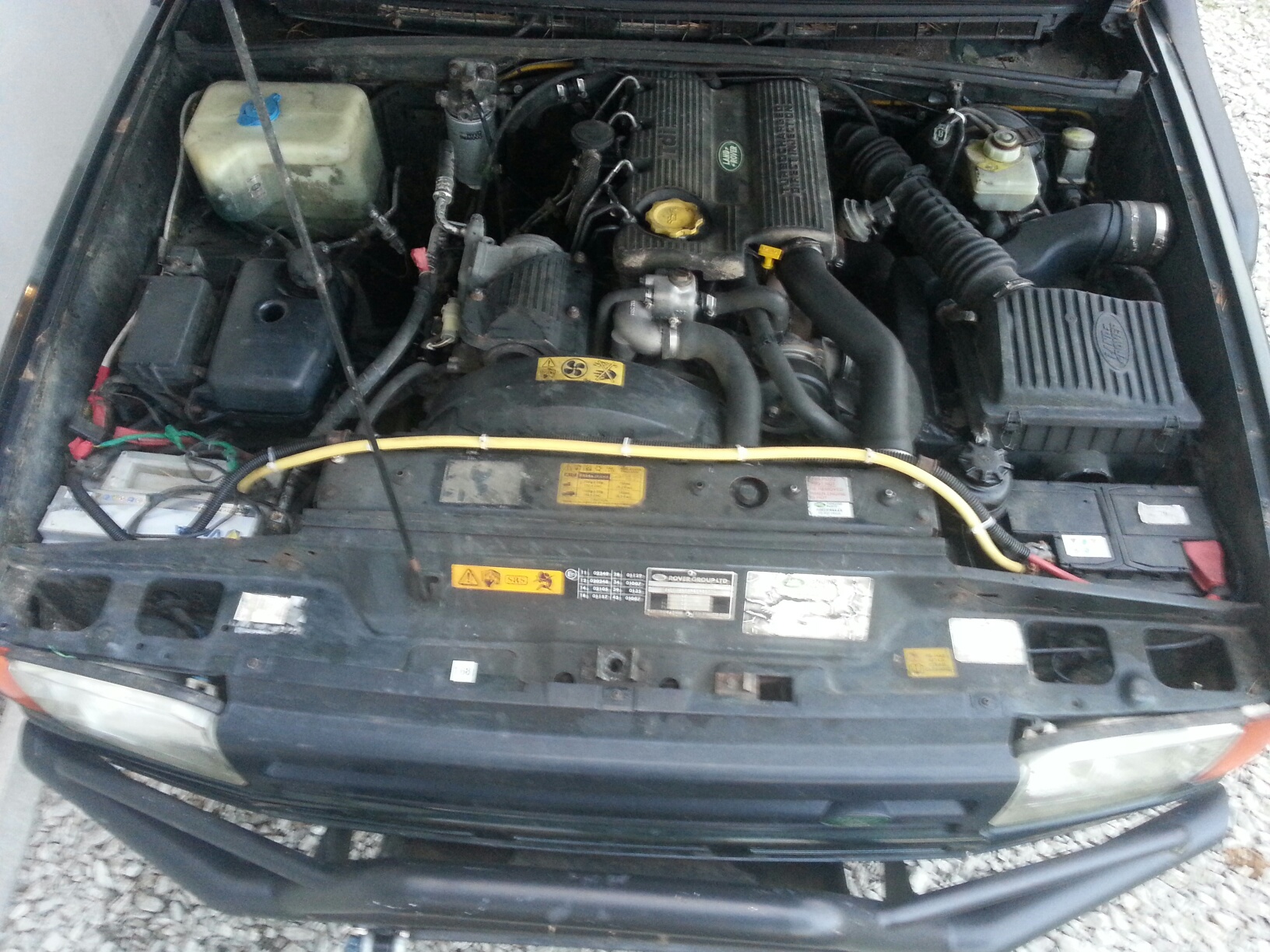

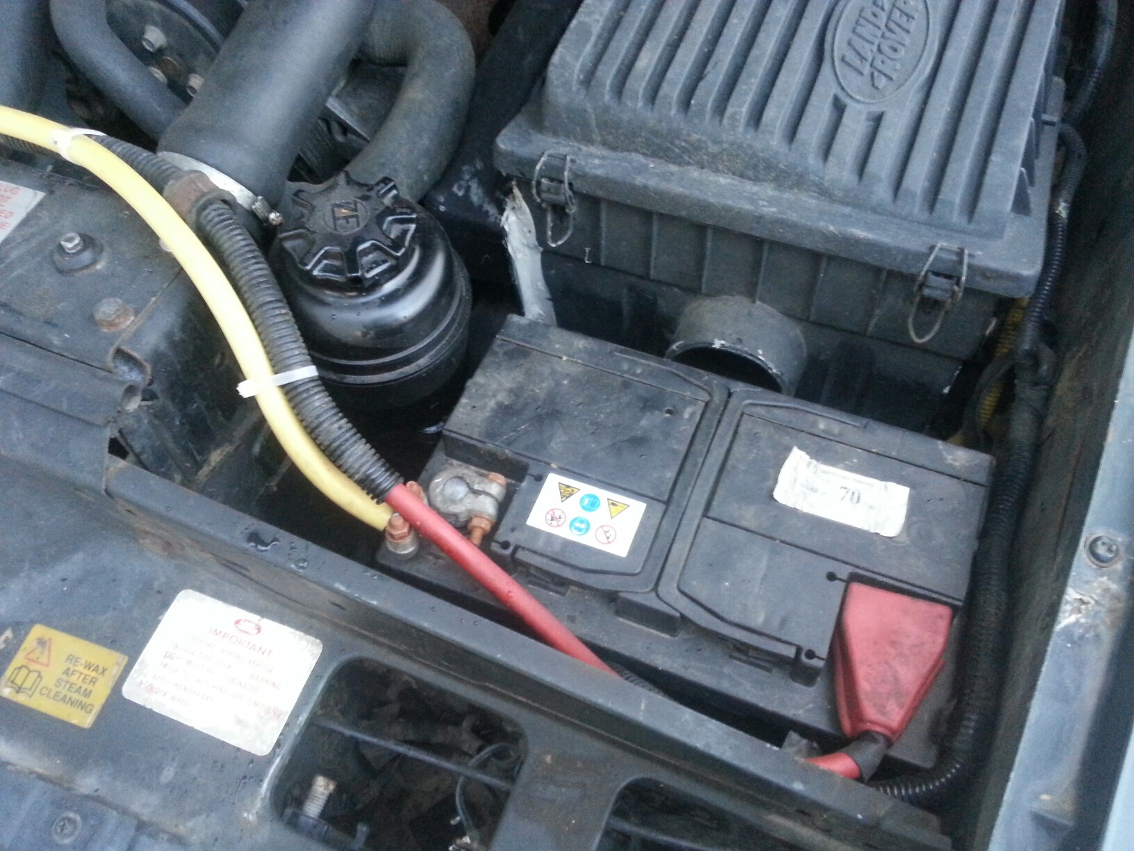

#155 Příspěvek od Miky214 » 18 zář 2015 19:00
Protože jsem měl taky problémy s kapacitou baterie přidáním spooousty "blbostí" jako přídavný světla, CB, audio apod a protože jsem konečně po roce napojil šnorchl, řešení kapacity se vlastně naskytlo samo :clap Je to trochu pankový řešení, ale funguje :lol:
Příspěvky: 15408
Re: Jakou baterku?
#156 Příspěvek od MadTom » 18 zář 2015 20:30
Jestli to máš propojené natvrdo trvale, tak si dej pozor, až to necháš déle stát, že se mohou navzájem vybít.
