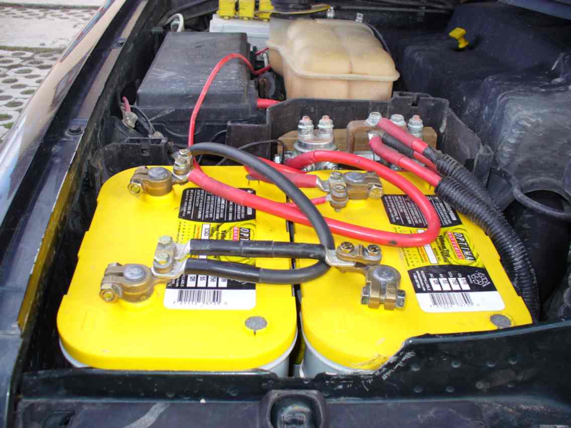

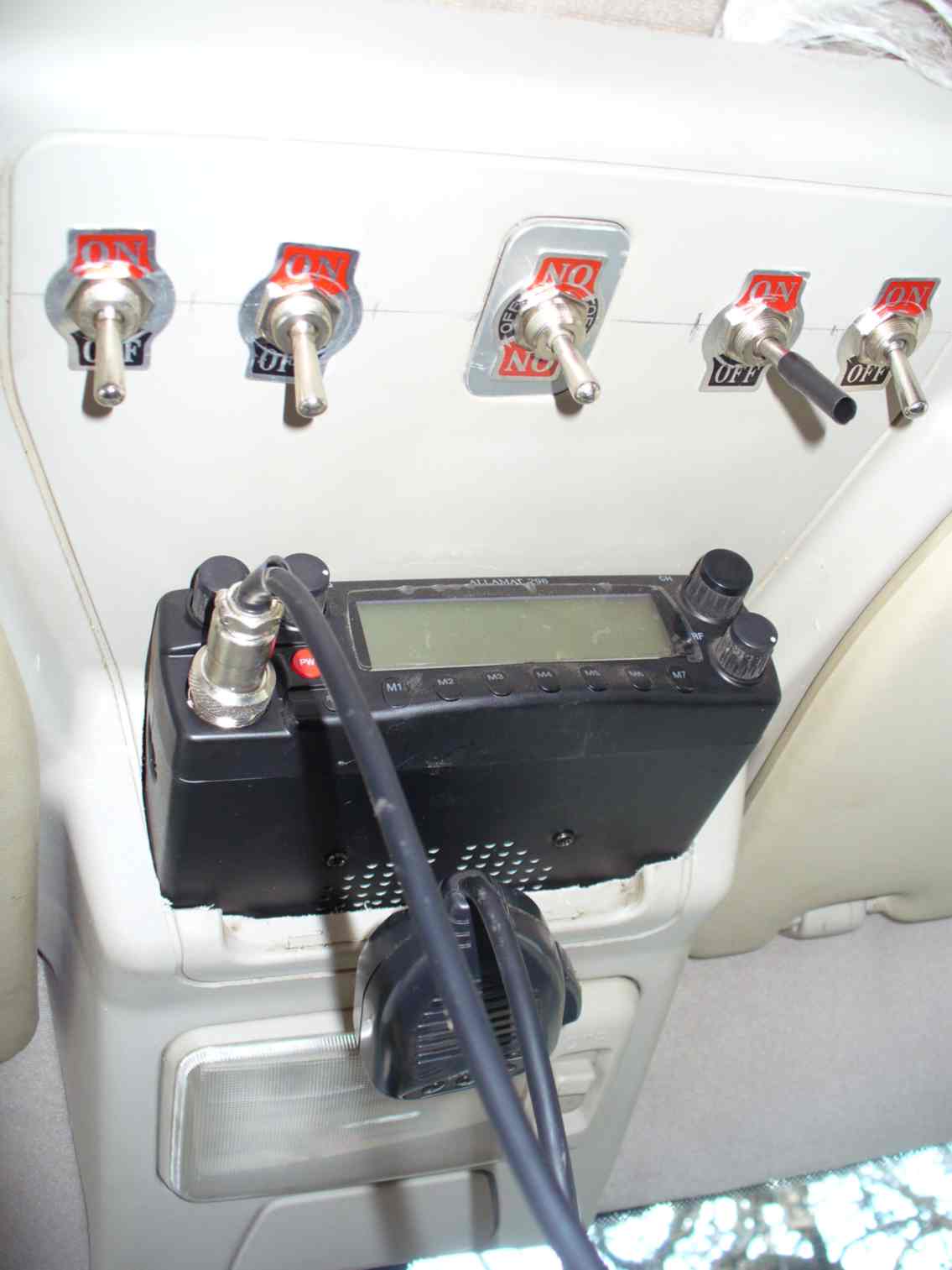

#19 Příspěvek od Miloš II » 27 lis 2007 15:02
Tak když už se hrabu v té elektrice a zapojuji to nezávislý topení tak ještě musím upravit stávající zapojení baterek. mám to sice všelijaký, ale to se vychytá ve volnou chvíli. Mám tam totiž pro spínání dvou baterek dva solenoidy přišroubované na kousku dřevěného hranolu (neměl jsem zrovna nic po ruce) Ele v podstatě mám dva spínače v kabině na sepnutí každé baterie zvlášť ty si spínám podle vlastního uvážení. Po vykuchání přepážky kde byla řídící jednotka se tam ty baterky vešly akurát a dokonce je zakryji origo plastovým krytem. Za všechny kutily domácí zdraví Miloš II

karel
Příspěvky: 1806
Bydliště: kousek od Přerova
#20 Příspěvek od karel » 27 lis 2007 15:23
Jo jo viděl jsem v Sosnové a musím říct, že dóst dobrý :hmm:
