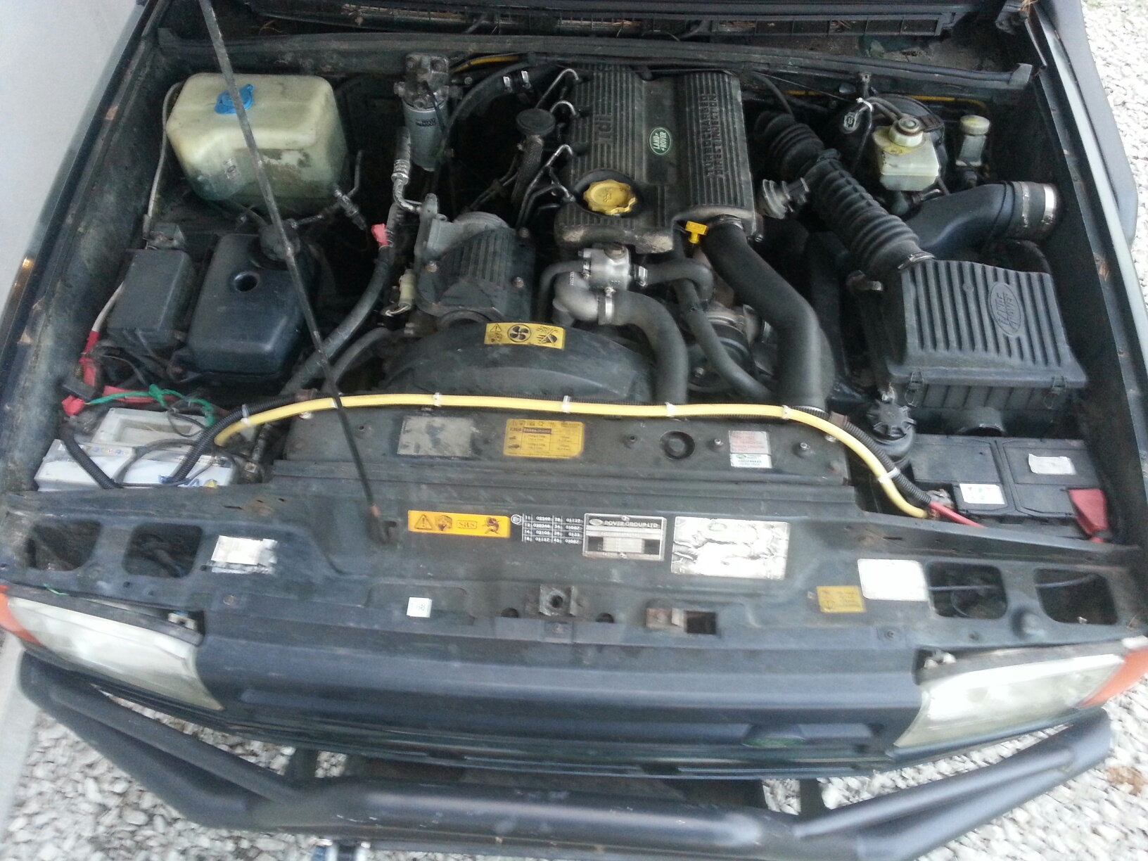

Re: Jakou baterku?
Protože jsem měl taky problémy s kapacitou baterie přidáním spooousty "blbostí" jako přídavný světla, CB, audio apod a protože jsem konečně po roce napojil šnorchl, řešení kapacity se vlastně naskytlo samo
Je to trochu pankový řešení, ale funguje
