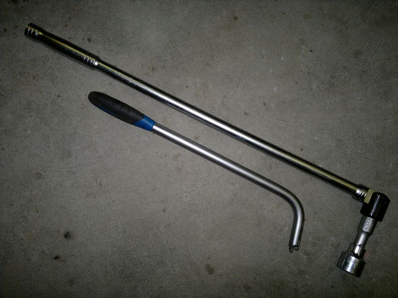

Ja som dlhu dobu pouzival paku od TONA ale ani to uz asi nie je co byvalo. Raz mi jeden znamy tanecnik :dance pozical na Ukrajine cosi podobne tak som si take zaobstaral. :mrgreen:

No podmienka je prave to ze to musi mat pravy uhol inak sa to vyzuva z matice viz.origo chujovina, ten vacsi na foto vyzera akurat, aspon viem ze daco take existuje mozem cez tyzden zhanat.

komin píše:...aspon viem ze daco take existuje mozem cez tyzden zhanat.
... sak ked sa opytas tak sa dozvies kde sa to da v KE kupit.

No uz dakedy rozmyslam ze napisem rovno tebe a nie na forum, ale to je asi tym ze vychytavam veci co uz ty mas prejdene :). Tak daj kde to maju a co zato chcu.

The Siki píše: Ahooj a glepa že se to dá koupit? No svýho defa bych taky něcotakovýho ráád....... Siki
Siki pokud to někde najdeš na netu, dej odkaz... taky se mi ta páka líbí a nemůžu nikde sehnat podobnou....

lukes píše:Siki pokud to někde najdeš na netu, dej odkaz... taky se mi ta páka líbí a nemůžu nikde sehnat podobnou....
děkuji
... zadaj do googla "gola trhak" najdes toho mraky v roznych prevedeniach a roznych cenach

#1210 Příspěvek od lukes » 15 bře 2013 11:10
TRHÁK to je ten správný název... google je silná zbraň jakmile ale neppoužiješ ten správný termit tak jsi v... :-D
