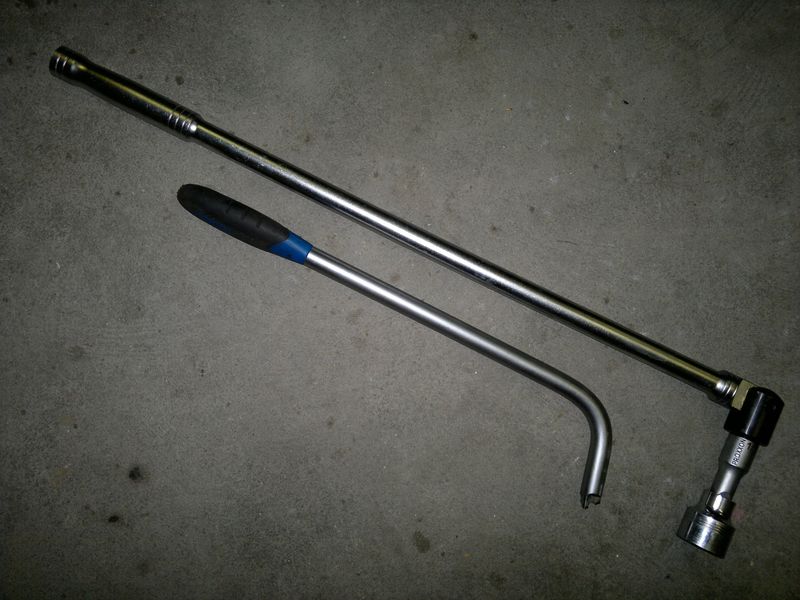

Ja som dlhu dobu pouzival paku od TONA ale ani to uz asi nie je co byvalo. Raz mi jeden znamy tanecnik
pozical na Ukrajine cosi podobne tak som si take zaobstaral.

No podmienka je prave to ze to musi mat pravy uhol inak sa to vyzuva z matice viz.origo chujovina, ten vacsi na foto vyzera akurat, aspon viem ze daco take existuje mozem cez tyzden zhanat.

... sak ked sa opytas tak sa dozvies kde sa to da v KE kupit.komin píše:...aspon viem ze daco take existuje mozem cez tyzden zhanat.

No uz dakedy rozmyslam ze napisem rovno tebe a nie na forum, ale to je asi tym ze vychytavam veci co uz ty mas prejdene
. Tak daj kde to maju a co zato chcu.

DanoDEF píše:... sak ked sa opytas tak sa dozvies kde sa to da v KE kupit.komin píše:...aspon viem ze daco take existuje mozem cez tyzden zhanat.
Ahooj a glepa že se to dá koupit? No svýho defa bych taky něcotakovýho ráád....... Siki

Siki pokud to někde najdeš na netu, dej odkaz... taky se mi ta páka líbí a nemůžu nikde sehnat podobnou....The Siki píše: Ahooj a glepa že se to dá koupit? No svýho defa bych taky něcotakovýho ráád....... Siki
děkuji

... zadaj do googla "gola trhak" najdes toho mraky v roznych prevedeniach a roznych cenachlukes píše:Siki pokud to někde najdeš na netu, dej odkaz... taky se mi ta páka líbí a nemůžu nikde sehnat podobnou....

TRHÁK to je ten správný název... google je silná zbraň jakmile ale neppoužiješ ten správný termit tak jsi v... :-D
děkuji Dano
