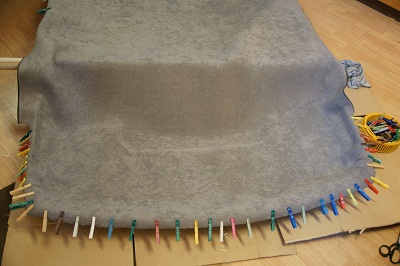

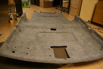

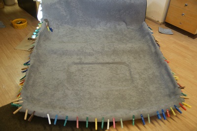

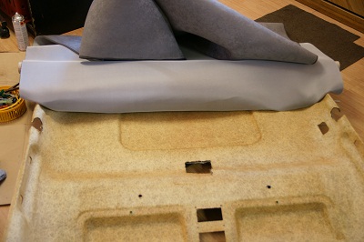

Ta hotovo práce shruba na 3hoďky......je to třeba dělat postupně tak po 40cm nakonec se osvědčilo lepidlo http://www.pattex.cz/pattex-power-spray/" onclick="window.open(this.href);return false; je třeba 4ks.... MIloš II

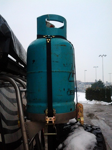

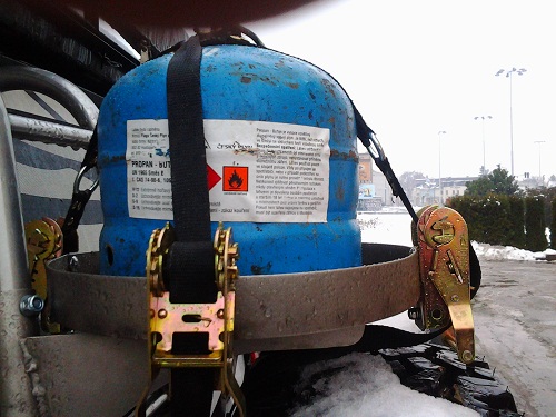

#122 Příspěvek od Miloš II » 15 pro 2012 17:46

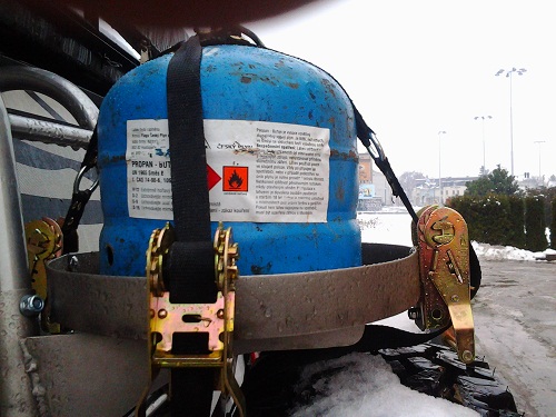

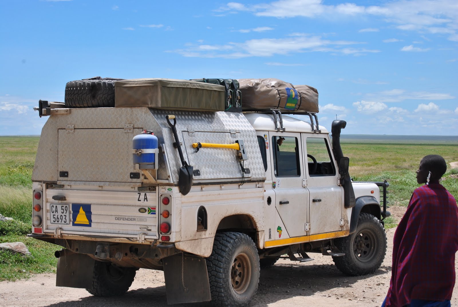

tak jsem umístnil PB láhev na žebřík ...jinde už nebylo místo...je to udělaný na malou i velkou flašku čtyřbodový uchycení na dva se mi to zdálo málo. http://www.offroad-obchod.cz/produkt/rh ... nove-lahve" onclick="window.open(this.href);return false; Inspirace s Africkejch Defíků...MIloš II

#125 Příspěvek od masar » 15 pro 2012 19:13
Jaký max. teplotě může být ta PB lahev vystavena? :roll:
Land Rover Discovery 2 Td5

Re: Úpravy pro D2
#126 Příspěvek od Miloš II » 15 pro 2012 19:22
No než to bouchne...ale sem tam je vidět jak hasičí chladí nějaký PB flašky vodou jinak tohle...
Pro umísťování a provoz tlakových stanic LPG, u nichž je zdrojem plynu láhev platí TPG 402 01 Tlakové stanice, rozvod a doprava zkapalněných uhlovodíkových plynů (LPG), která předmětnou problematiku uvádí v části III. V zásadě lze umístit láhev s maximální hmotností do 15 kg na balkóně vlastního bytu. Pro bližší informace sdělujeme, že čl. 4.1.1.3 citovaného TPG uvádí zákazy umísťování láhví. Lahve musí být chráněny proti povětrnostním vlivům, jejich povrchová teplota nesmí překročit hodnotu 40°C. V závěru sdělujeme, že umístění tlakové stanice a pro zásady provozu platí návod spotřebiče, který je potřebné dodržovat. Upozorňujeme, že je třeba při provozu této stanice dodržet minimální vzdálenost 500 mm od hořlavých hmot – viz. též vyhl. č. 23/2008 Sb.
Dle předpisů by jsi s tou PB láhví v podstatě ani nemoh campovat určitě to maj několikanásobně předimenzovaný...MIloš II

#127 Příspěvek od matooo » 15 pro 2012 19:34
Milosu na druhu stranu ked ti dojde nafta tak si za autem skrtnes sirku a popojedes 20kilaku k benzinke bleskem :mrgreen: :mrgreen: mato

Re: Úpravy pro D2
#128 Příspěvek od Acon » 15 pro 2012 22:17
S tou teplotou by som to nevidel tak tragické. Za dávnych čias, keď neexistovali LPG čerpačky, tankovalo sa do áut z 10kg fliaš ku šporákom. Robilo sa to tak, že flaša sa zohrievala takým cca 2000W opaskom aby bol v nej vyšší tlak ako v nádrži v aute. Raz som čistil nádrž v aute a zostali tam cca 2l tak som to vylial do vedra. Ako pokus som odlial asi 0,5dl a skúsil zapáliť. Ani ťuk. Absolútne to nereagovalo na otvorený oheň. Potom som sa niekde dočítal, že PB v tekutom stave nie je horlavý ani pri vysokej koncentrácii. Musí mať skrátka optimálnu koncentráciu na to aby sa zapálil. To, že požiarnici chladia nádoby samozrejme má svoj zmysel. Ak by flaša nevydržala tlak tak uvolnený PB by odparovaním vo vysokých teplotách určite dosiahol optimálnu koncentráciu.

#129 Příspěvek od Benjamin » 15 pro 2012 23:32
Ahoj Miloši, co všechno ti jede v zebře na plyn kromě vařiče?
Já mám z tohoto důvodu vařič benzínový. Dříve jsme dělali trochu do karavanů, tak mě to právě zajímá. Tam jsem měl na plyn udělaný komplet všechno - od sprchy a topení až po lednici. Jinak doporučuji dát před cestou čistej propan než PB, má lepší výhřevnost a vyjedeš z láhve mnohem více než v případě PB, hlavně v zimě, rozdíl ceny při plnění není nějak hrozný. Kdyby si chtěl odlehčit, tak jsou samozřejmě i lahve plastové a hliníkové, ale to všechno asi víš. Chápu, že to má být bytelné. Jinak v případě obav z přehrátí se na to dělaj samozřejmě pro karavanisty i izolace z toho klasickýho stříbrnýho matroše. Jen by to na zebře asi vypadalo jak raketa z NASA.

#132 Příspěvek od Miloš II » 16 pro 2012 08:37
Benjamin píše:Ahoj Miloši, co všechno ti jede v zebře na plyn kromě vařiče?
Benja
No plyn bude místní tak že mě spíš zajímají redukce něž jestli propan než PB http://www.4x4community.co.za/forum/sho ... hp?t=56226" onclick="window.open(this.href);return false; a tu http://www.horizonsunlimited.com/hubb/s ... ibia-67476" onclick="window.open(this.href);return false; s přehřátí lahve namám strach, když bude nejhůř něco přes to přehodím...MIloš II

#133 Příspěvek od Benjamin » 16 pro 2012 11:22
Miloš II píše:
Pročetl jsem, asi je to tam snazší dělat kus za kus. S tímhle neporadím, jsem měl jen nějaký evropský redukce dřív :? A Miloši krom vařiče na to máš ještě co? Nějaký ohřívač vody? Lednici?

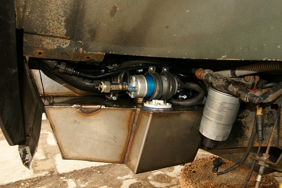

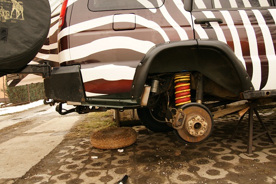

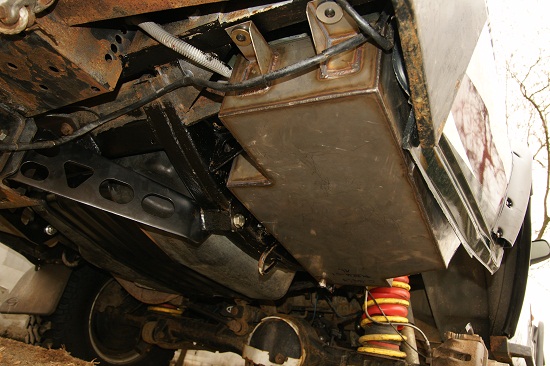

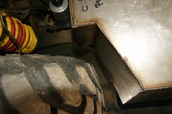

#134 Příspěvek od Miloš II » 18 úno 2013 18:45

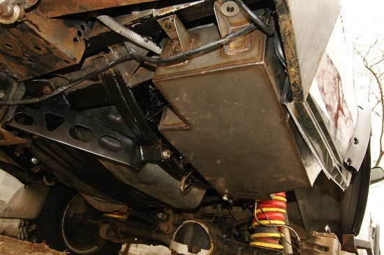

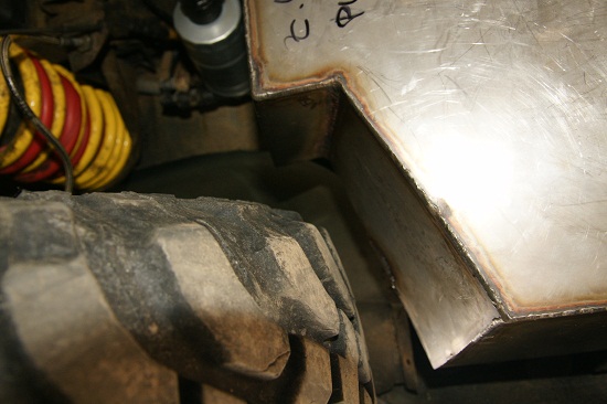

Tak hotovo.....nádrž visí...hlavní nádrž (plastová) ven vyčištěná muselo se rozbrusem rám vyčištěn natřenej nové hadice celkový obsah obou nádrží 153litrů řešeno přečerpáváním plovák a ukazetel VDO. MIloš II

Příspěvky: 3532
Re: Úpravy pro D2
#135 Příspěvek od Benjamin » 19 úno 2013 07:18
Paráda Miloši, díky za foto :yes
Re: Úpravy pro D2
#136 Příspěvek od MOPADŽI » 20 úno 2013 13:34
Strýýcu, chválím tu nádržku :yes
Bude to celkově takové nehořlavé auto, jako mám já :wasntme
Re: Úpravy pro D2
#137 Příspěvek od MadTom » 20 úno 2013 16:05
Nebude, ta originál plastová nádrž mu tam zůstala. Však jsem na něj koukal, jak ji nemohl sám dostat ven. Ale podařilo se. :mrgreen:
Miloš II
Příspěvky: 1945
tel.: سوني اريكسون
auto: لاند روفر ديسكفري 2
Re: Úpravy pro D2
#138 Příspěvek od Miloš II » 21 úno 2013 08:12
MadTom píše:Nebude, ta originál plastová nádrž mu tam zůstala. Však jsem na něj koukal, jak ji nemohl sám dostat ven. Ale podařilo se. :mrgreen:
jj nechtěla mrcha ven .... se šprajclo nálevní hrdlo jinak přídavná je s nerezu. D2 má ještě možnost přidat další "přídavnou" místo pravé zadní kapsy. Jinak samotná montáž byla pěknej opruz. MIloš II
visby
Příspěvky: 2584
auto: Disco 2
Re: Úpravy pro D2
#139 Příspěvek od visby » 21 úno 2013 10:24
Miloš II píše:jj nechtěla mrcha ven .... se šprajclo nálevní hrdlo jinak přídavná je s nerezu. D2 má ještě možnost přidat další "přídavnou" místo pravé zadní kapsy. Jinak samotná montáž byla pěknej opruz. MIloš II
nad tou rozmyslam ja, jedine co je problem je cena;-)
Miloš II
Příspěvky: 1945
tel.: سوني اريكسون
Re: Úpravy pro D2
#140 Příspěvek od Miloš II » 21 úno 2013 19:25
visby píše:
Je velkej rozdíll (obsahovej) jestli pouze místo kapsy nebo místo celého panelu ....nádržka by byla asi průtočná ale pokud by vyůžívalo stávající napouštění je hrdlo bude mít nádrž malej obsah. MIlošII
