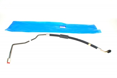

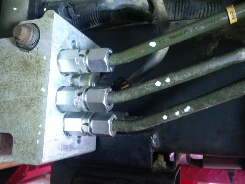

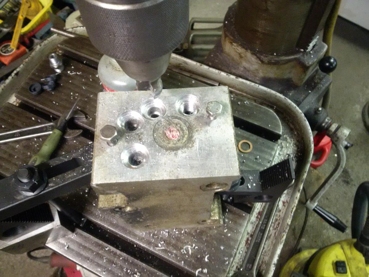

#125 Příspěvek od VencaZE » 07 srp 2016 21:57

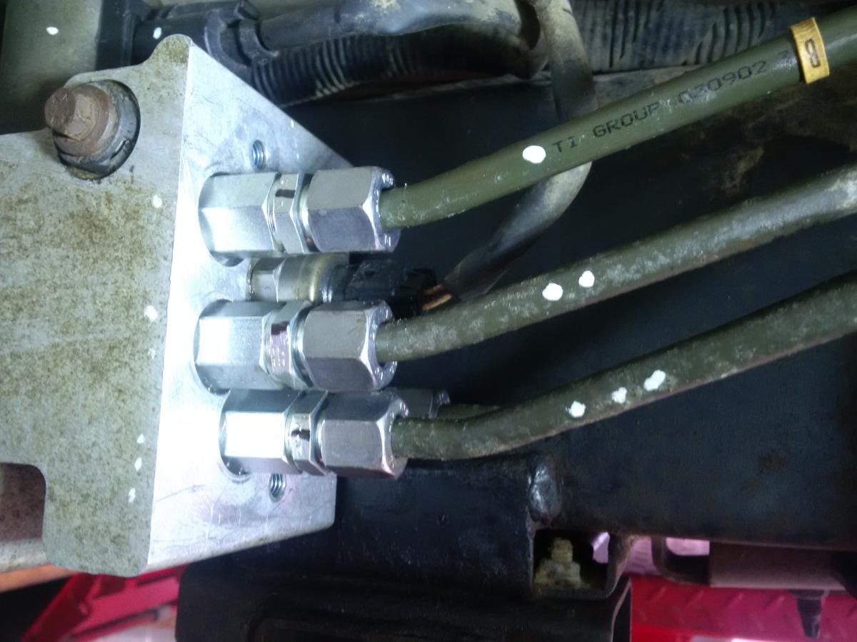

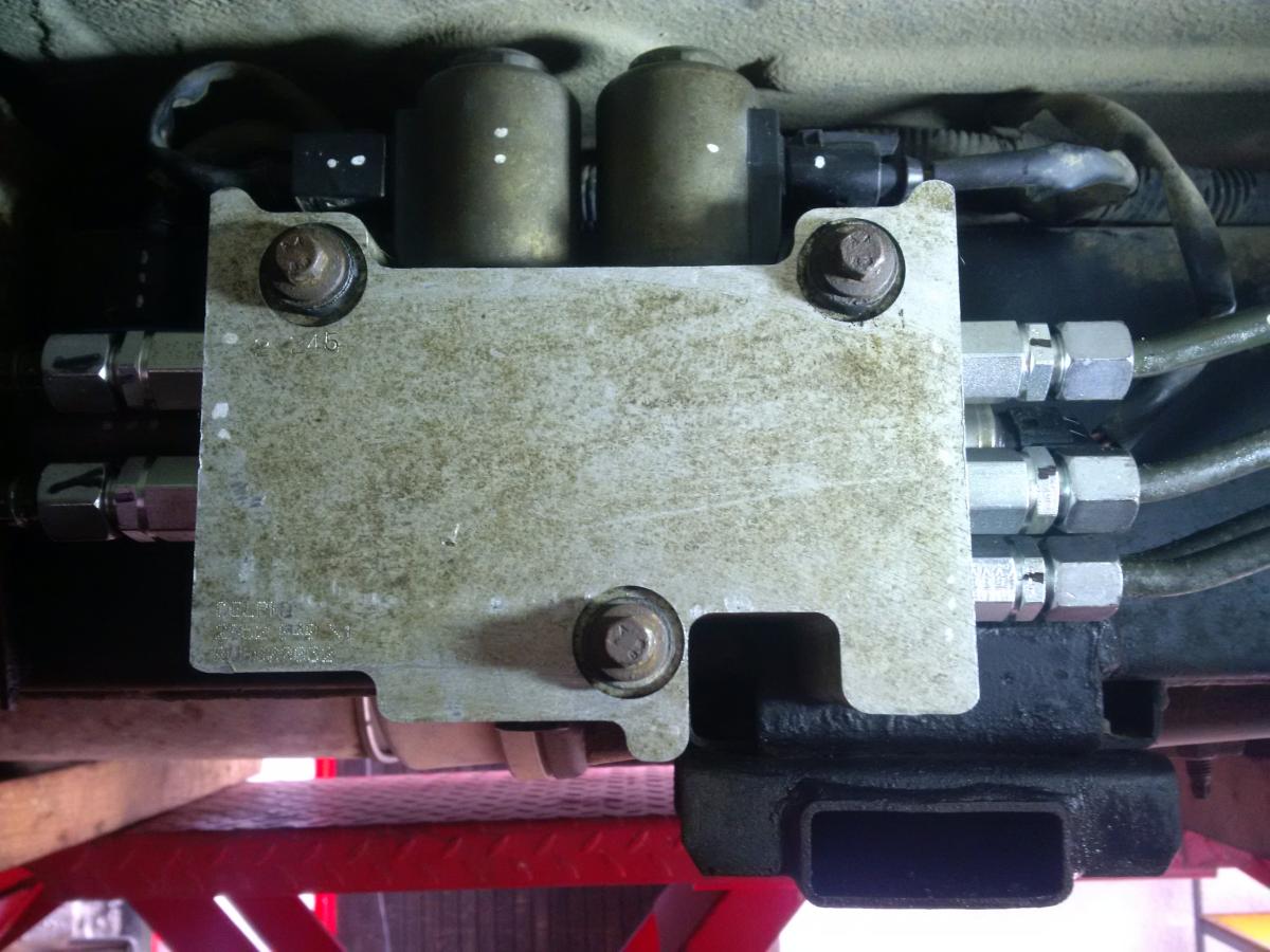

Tak. Nakonec jsem musel objednat originální hadici RQB100290GEN. Cena nekřesťanská- 3800,- kč, ale problém s hučením zmizel!

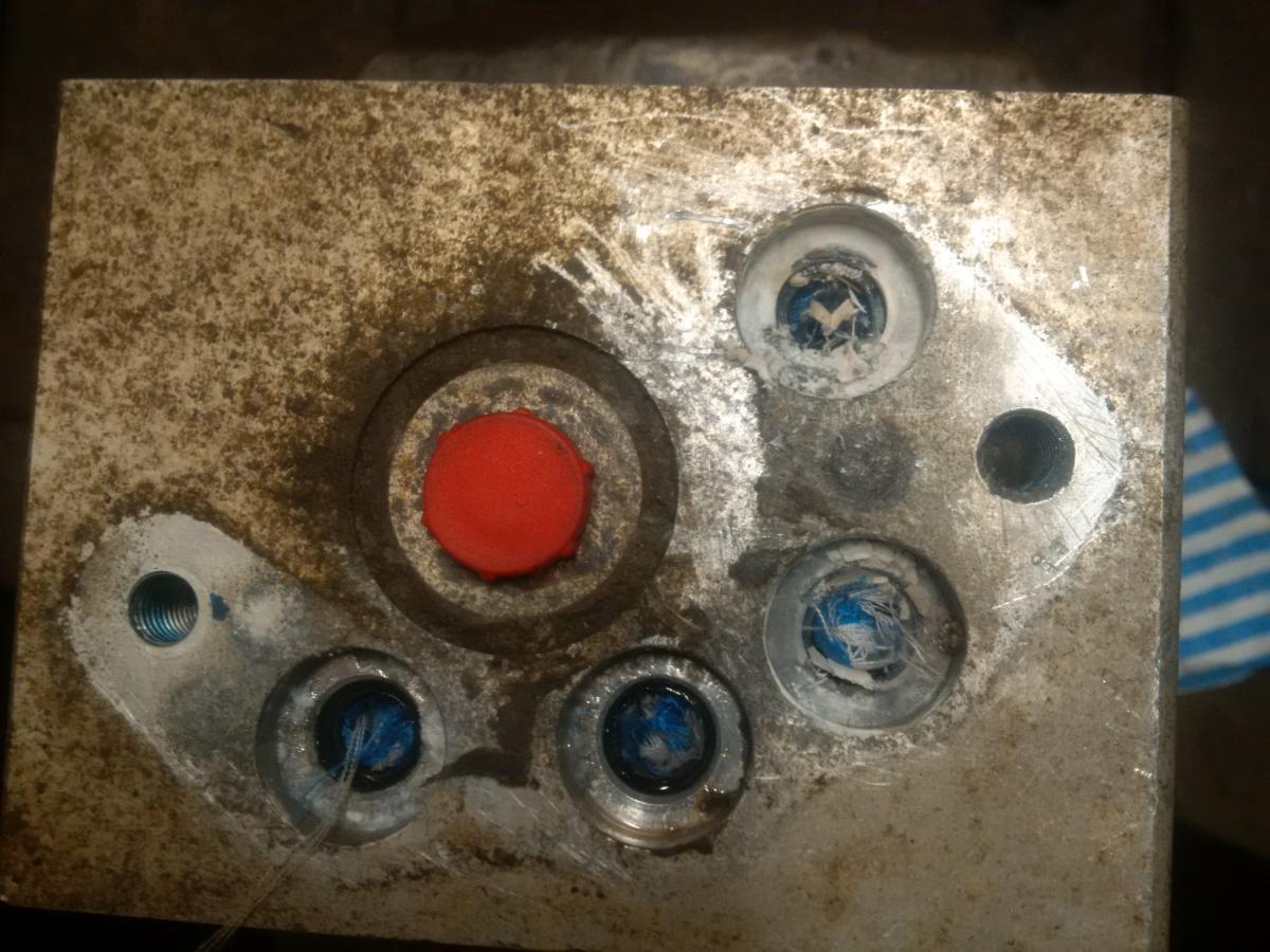

Bohužel během různýho laborování začal pro změnu téct rozvaděč, takže jsem ho musel předělat na klasický šroubení. Původní trubky a jejich těsněsnicí plochy byli sežraný od soli která se dostává pod podkovu která zajištuje trubky.

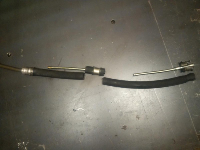

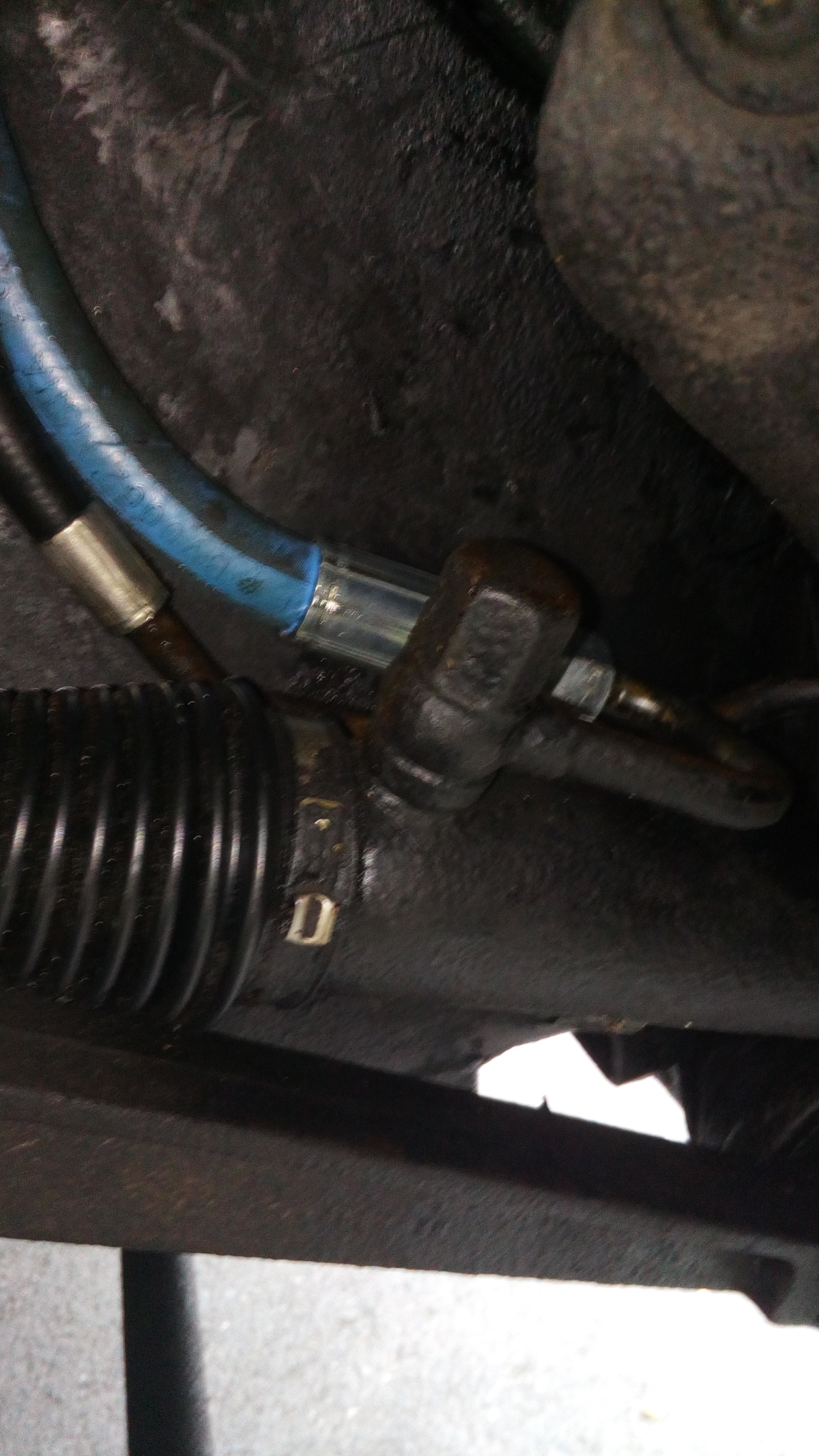

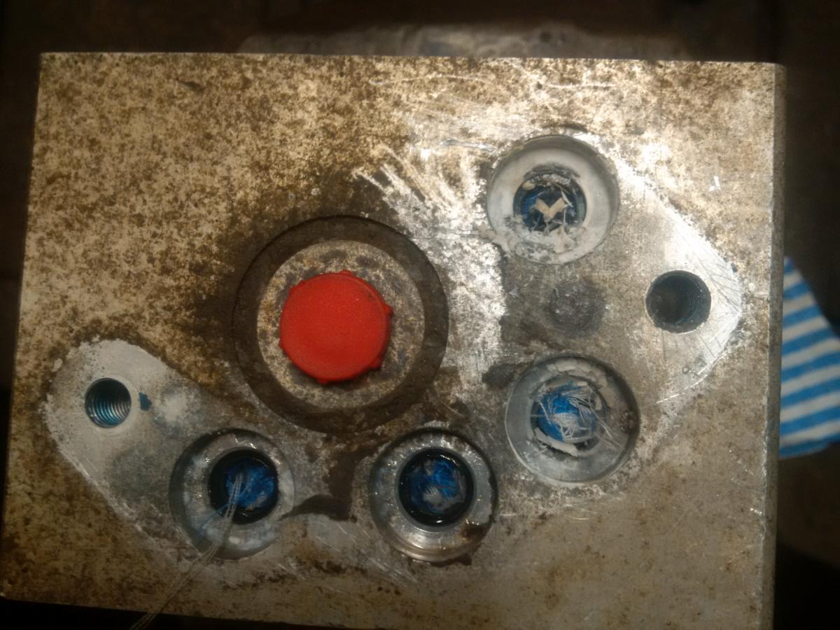

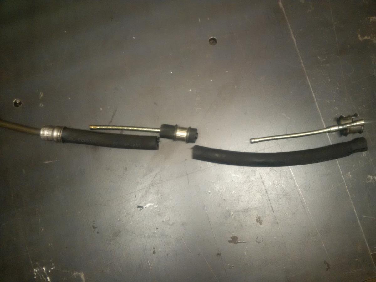

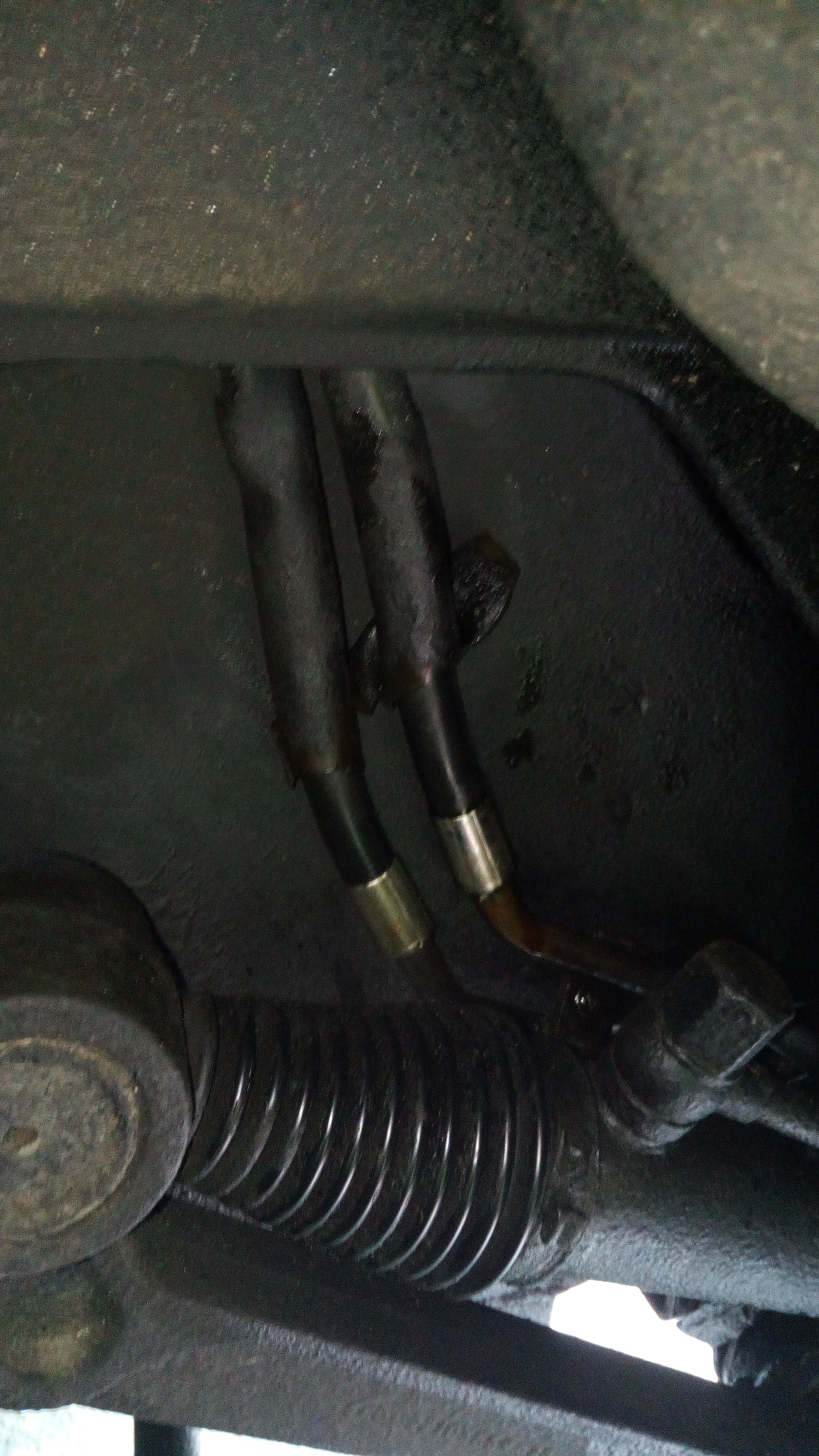

#134 Příspěvek od andi » 17 kvě 2017 20:15

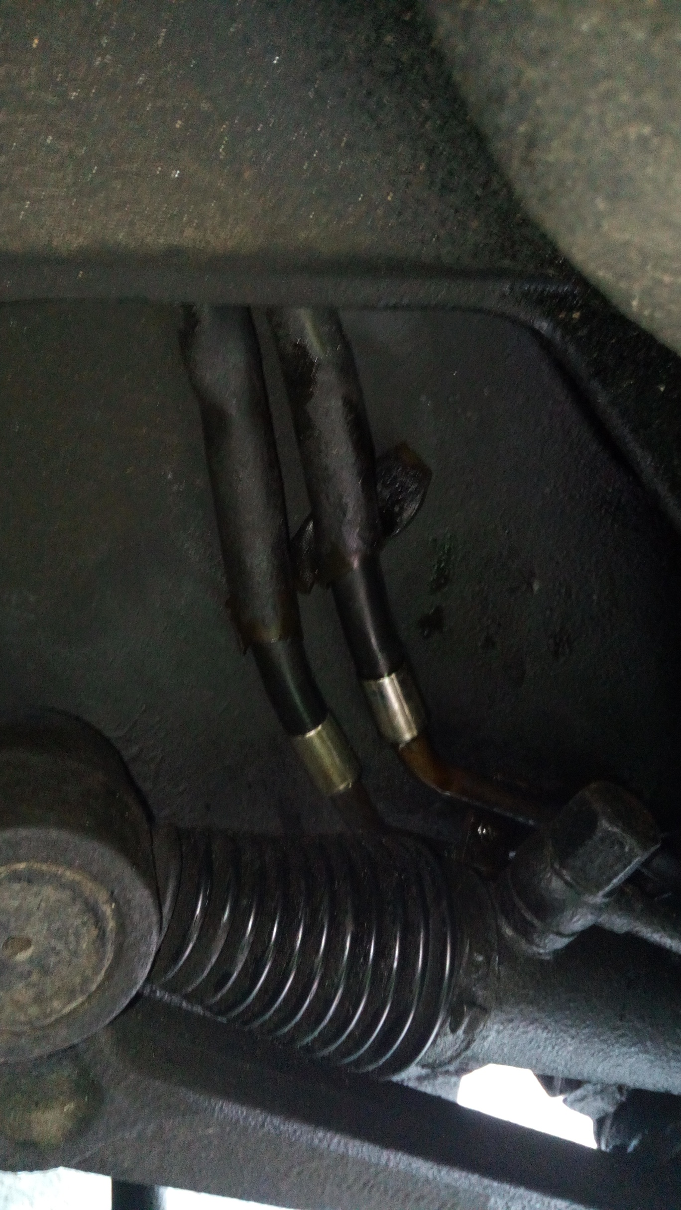

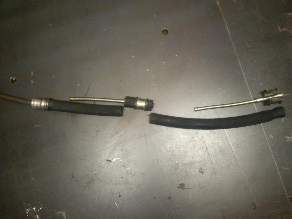

Zdravim Vás, potřebuji poradit s demontáží ace napojení u přední nápravy. Praskla mi hadice nad lisovanym spojem trubka/hadice, potřebuji vymontovat a necham si to udělat nové. od nějakého ventilu je napojená trubka potom přechod na hadici, potom cca 0,5. vysokotlaké hadice a zase spoj na trubku. nejspíš to nakonec udělam možná tak, že to zaříznu za tím lisovanym spojem, necham nalisovat přechody na hadici a svěrnýma matkama to spojím. myslíte že je to reálné, nedělal jste to už někdo?
Díky za názory.
andi
Příspěvky: 21
Registrován: 04 srp 2016 16:44
auto: LR Discovery 2
Re: PROBLEM ACE

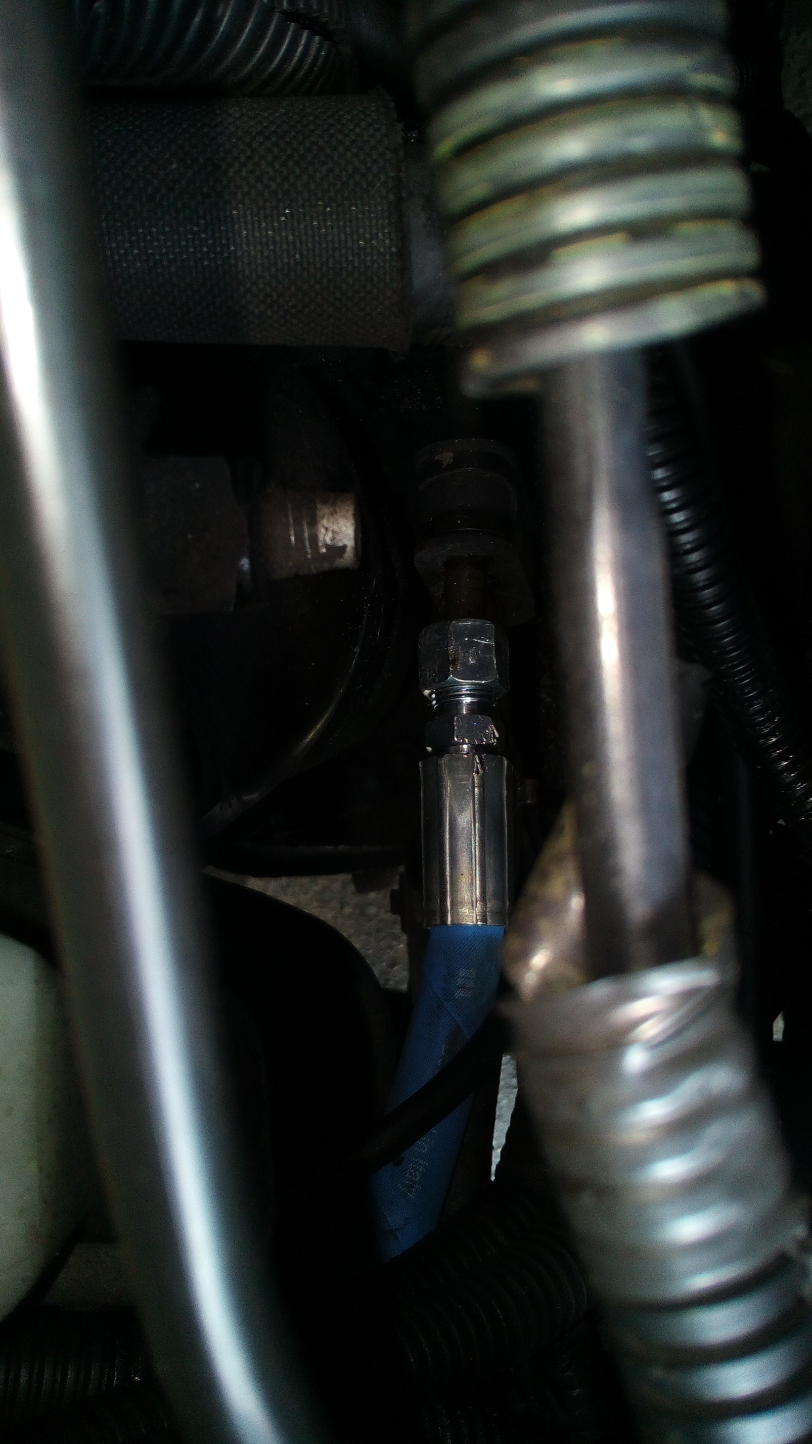

#135 Příspěvek od andi » 17 kvě 2017 20:52
Ještě foto. ventil do kterého je napojena trubička vedle té manžety (jak rozeberu)? ta trubička je přesně 10mm? prosím o radu.
Díky
Re: PROBLEM ACE
#136 Příspěvek od MadTom » 17 kvě 2017 23:46
Koukni se do RAVE, tam je ACE popsané. A mám dojem, že trubky tak jak jsou originál, se dají namontovat jenom na rozebrané auto. Při výměně se používají dvoudílné, protože to jinak nejde do auta dostat.

#137 Příspěvek od libovka » 18 kvě 2017 08:06
Pokud si to budeš nechávat dělat tam kde lisujou hydraulické hadice tak bacha na to jakou hadici tam daj. Kamarád to měl na D2 a hadice byla málo ohebná a vytrhla se z toho lisovaneho spoje. Nejlepši řešeni je koupit na vrakáči origo celou trubku a pod autem to říznout a sletovat.

#139 Příspěvek od andi » 21 kvě 2017 20:44

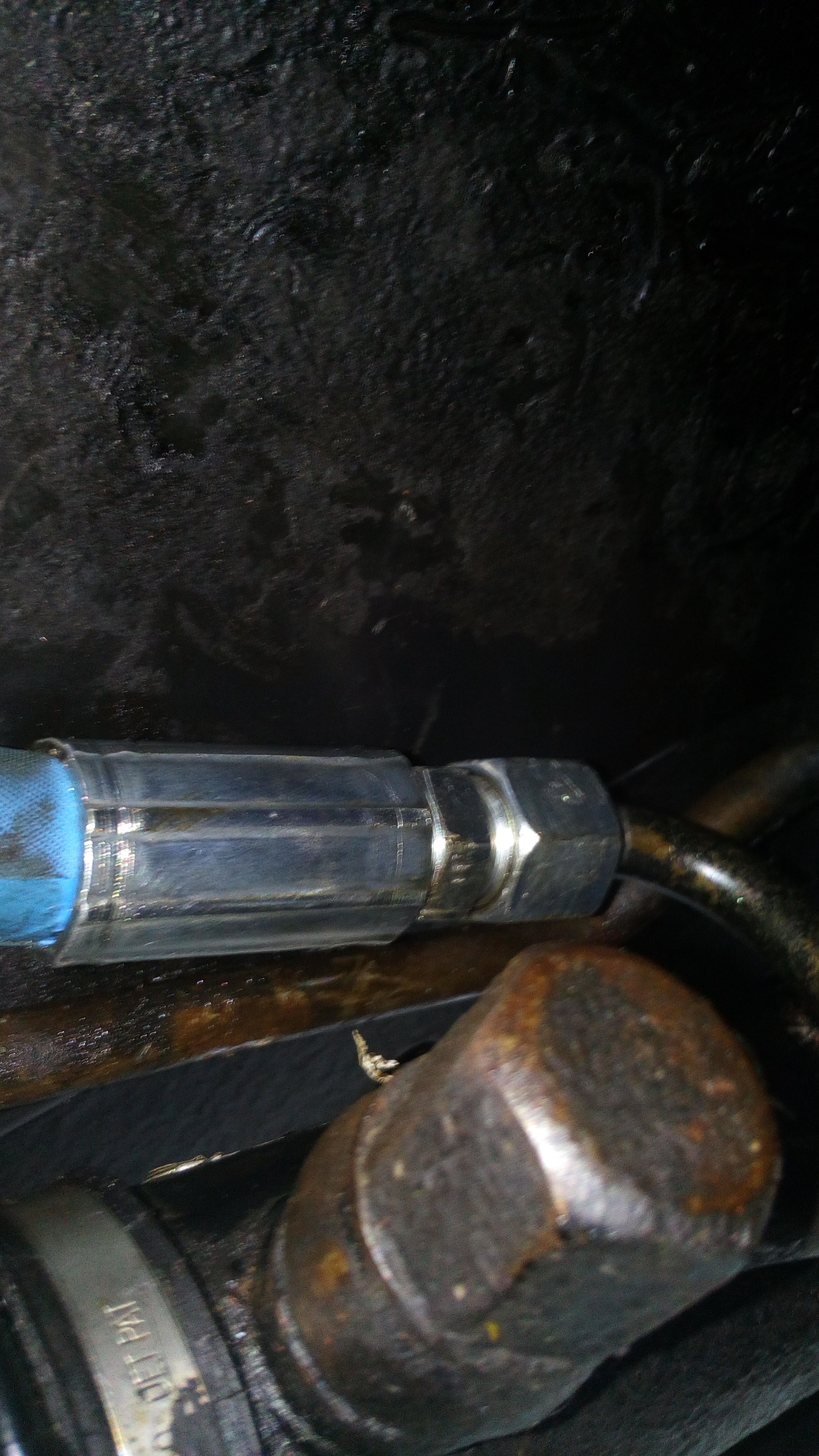

Tak se povedlo, hadici jsem si nechal udělat i s matkama za 400,- olej 830,- ale litr mi zbyl. Včera jsem vyměnil, trochu pakárna, ale za pár korun je to opravené....
