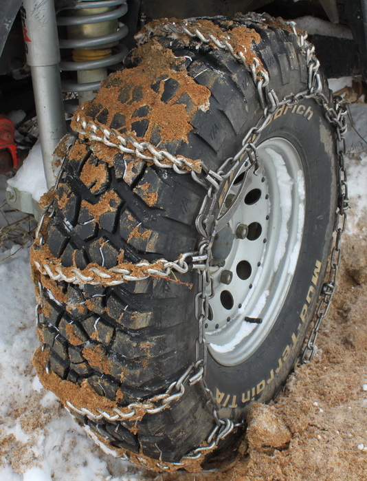

Jsou prý dva typy napínání, tohle je ten lepší?

masar píše:Jsou prý dva typy napínání, tohle je ten lepší?
myslim si že jo, ten druhej typ se napíná takovou čtyřhranou klikou, která se ožvejká a ztratí. Tenhle typ se napíná jednoduše pákou.

V podběhu místo je , spíš u toho pevnostního prahu asi né .... :mrk neva,není lepší ( jak říká Erik ) než to vyskoušet na kole a popřípadě ,pokud to do podběhu vleze - tak přidat články na šířku a je hotovo . Ten napínák,jak má Krang je ten lepší ( už jsem si vzpoměl ) Ten čtyřhran je do diskuze pro gantlemany :D teda na ho.. :rofl
p.s. v případe toho,že se tam dají dát,tak budu potřebovat akorát pár článků řetězu na víc - né 4 páry,ale 3 :yes ( vlastně jsem tam měl ty řetězy od Dana - tak by tam ty V3Skové měli vejít ) Ale to až za rok :dance - jó pěkný detail těch řetězů Krangu , aby bylo vidět o čem se vlastně bavíme :nod

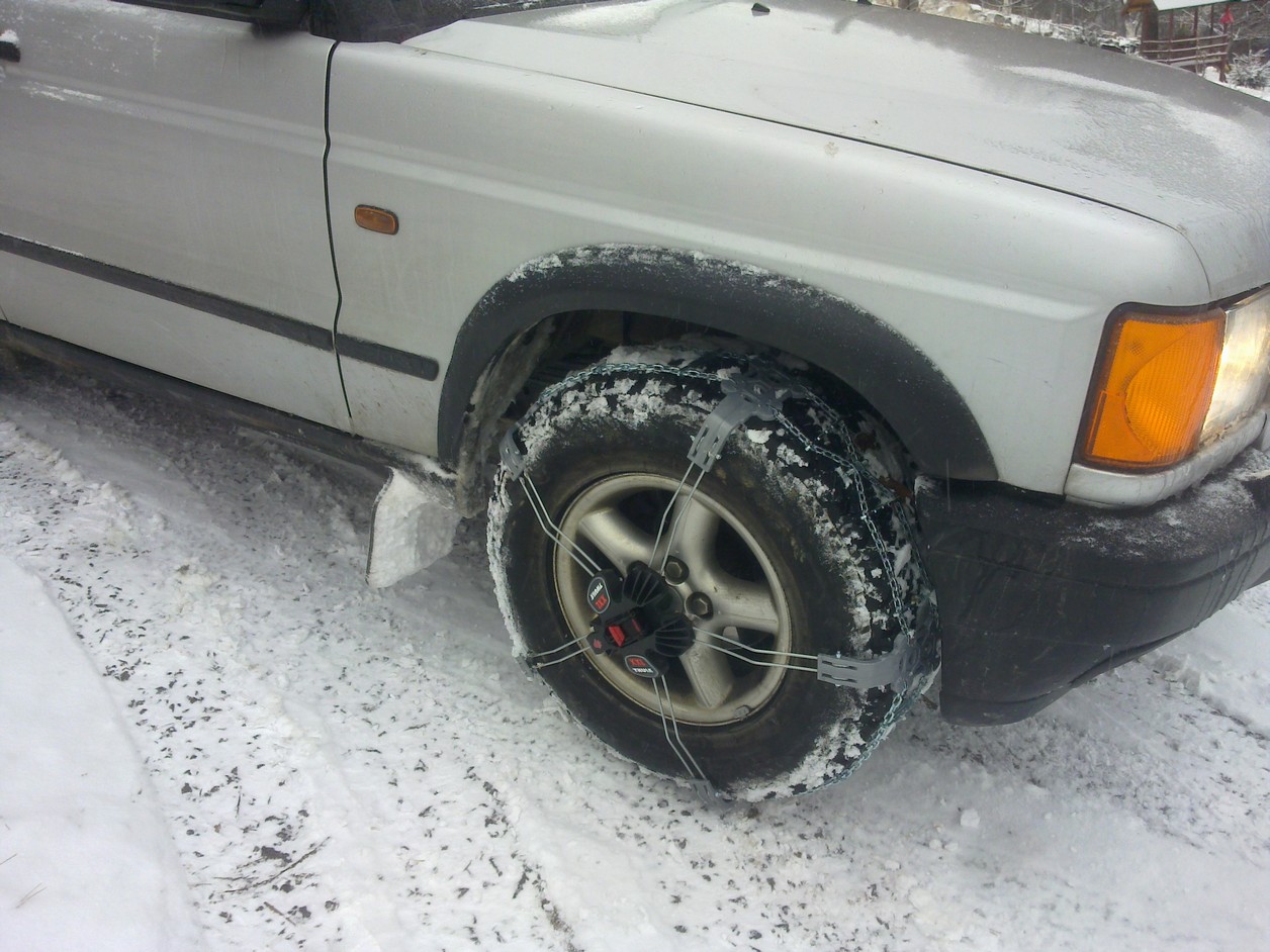

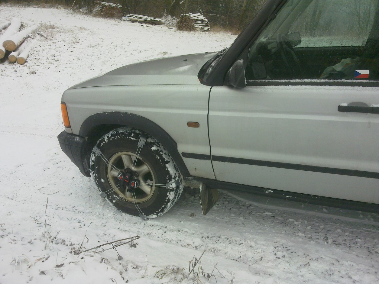

#136 Příspěvek od Honza21 » 22 pro 2011 09:03

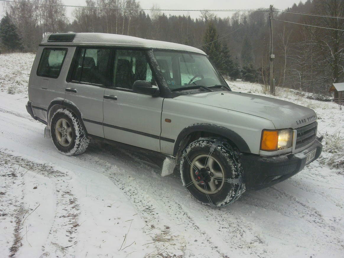

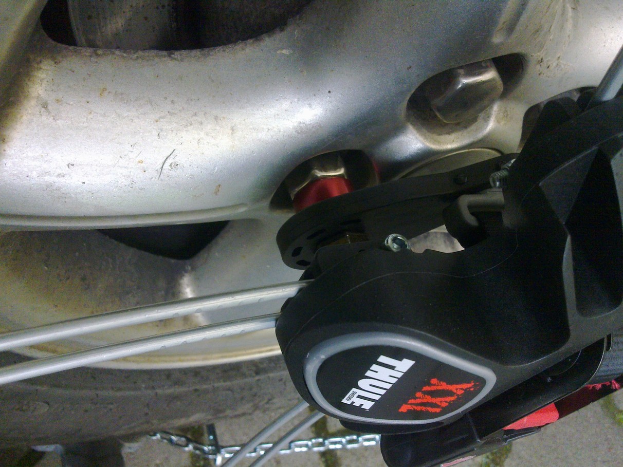

Řetězy potřebuju ne proto abych VYjel ale abych Sjel.
Thule K-Summit XXL

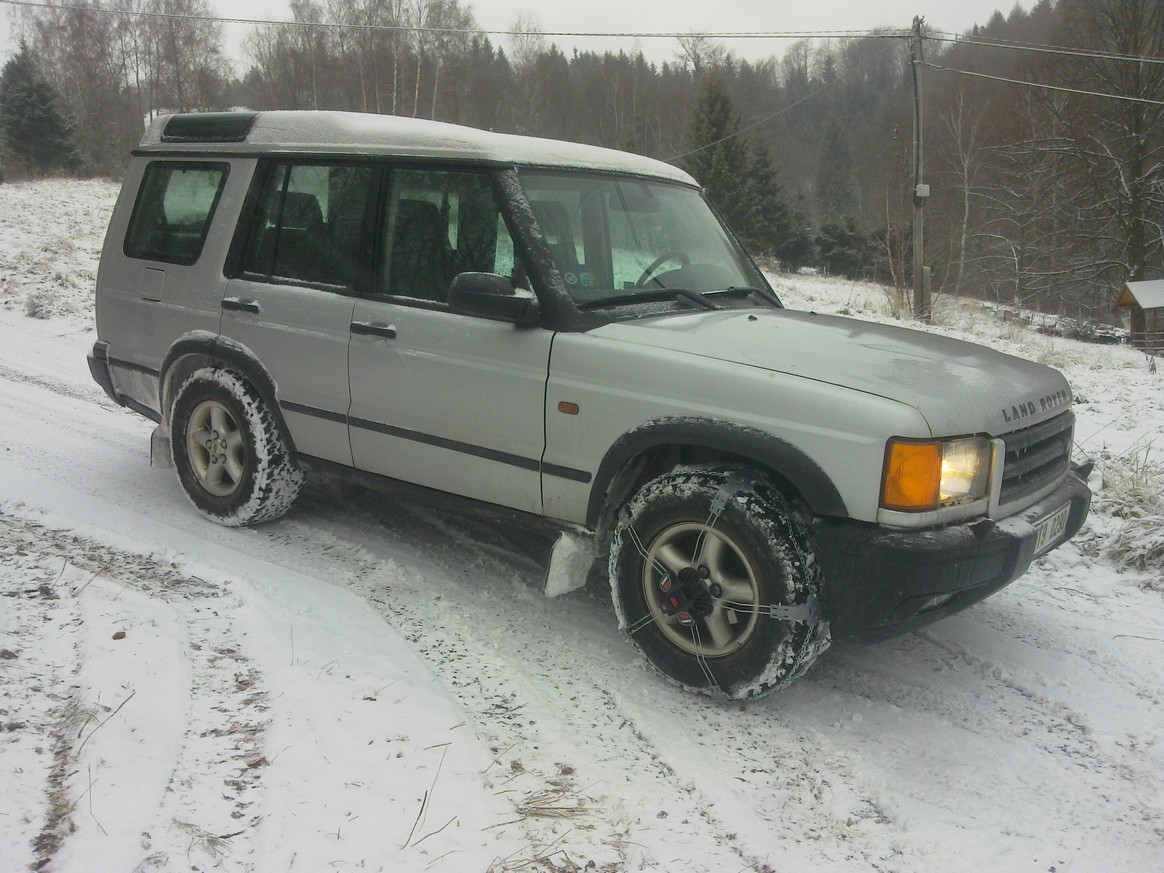

Po sobotní zkušenosti VŘELE doporučuji řetězy na obě nápravy, tj. na všechna 4 kola.

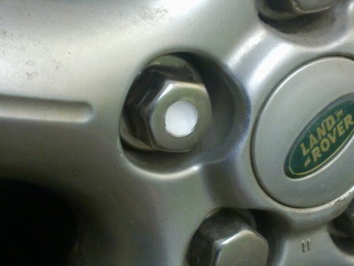

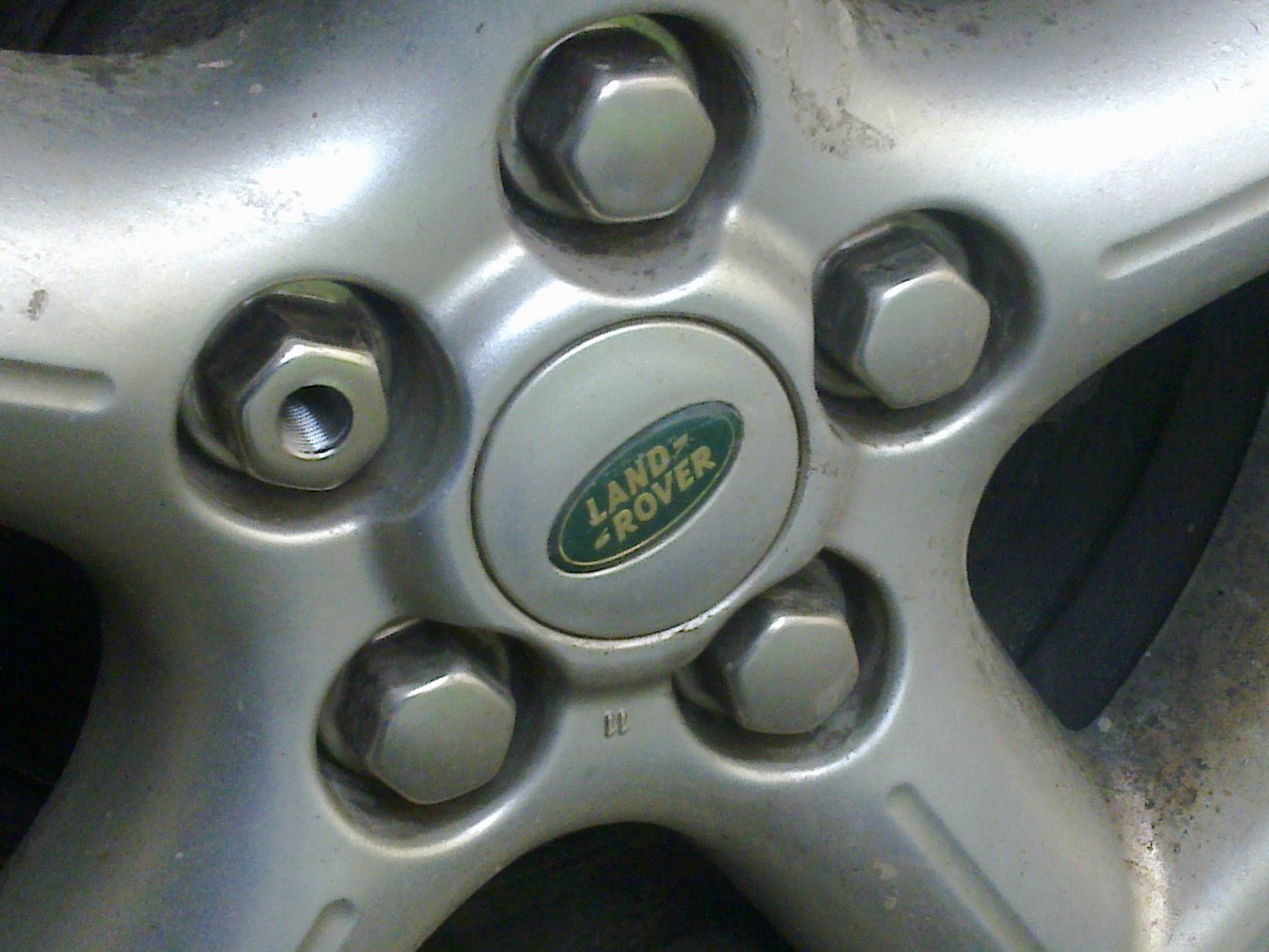

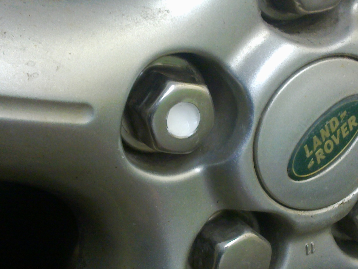

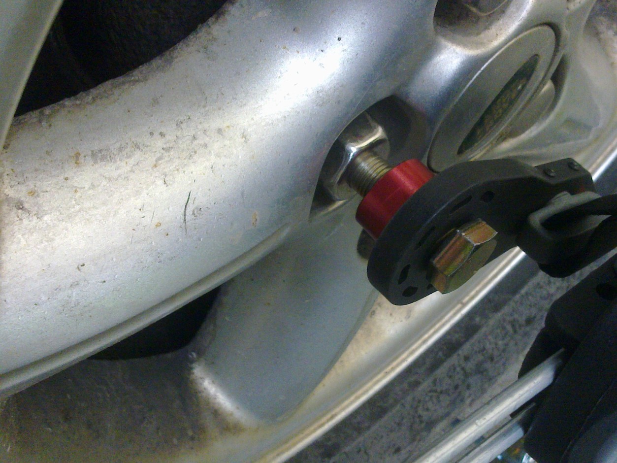

Jelikož Thule nepodporuje rozměr DII šroubu (27), je třeba udělat nějakou úpravu. Např takto.
Ověřeno - funguje.
Letní uprava - zaslepeno silikonem
