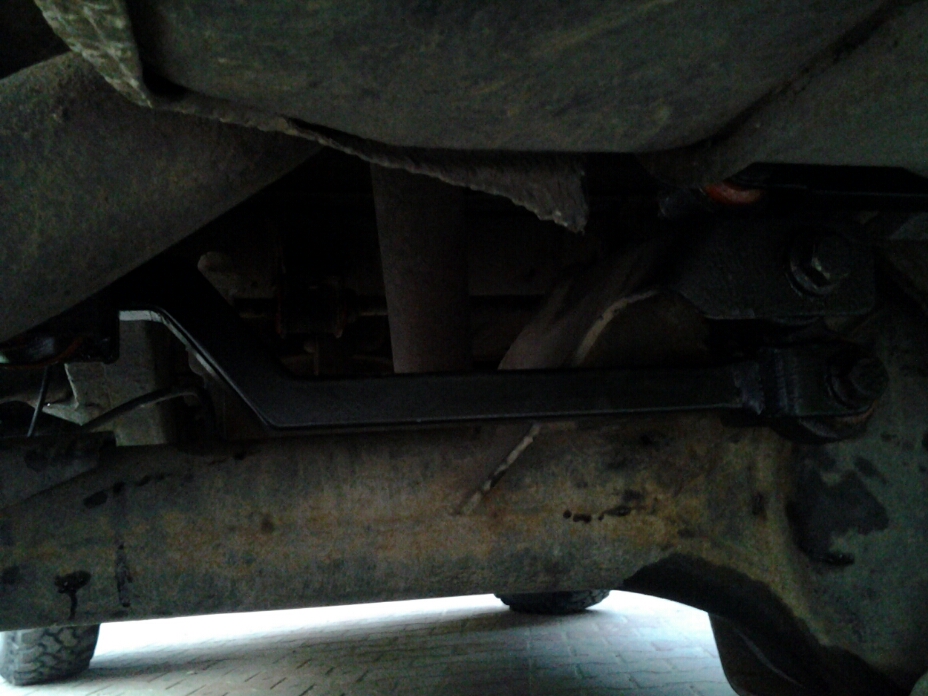

#127 Příspěvek od petr pp » 29 kvě 2015 22:13

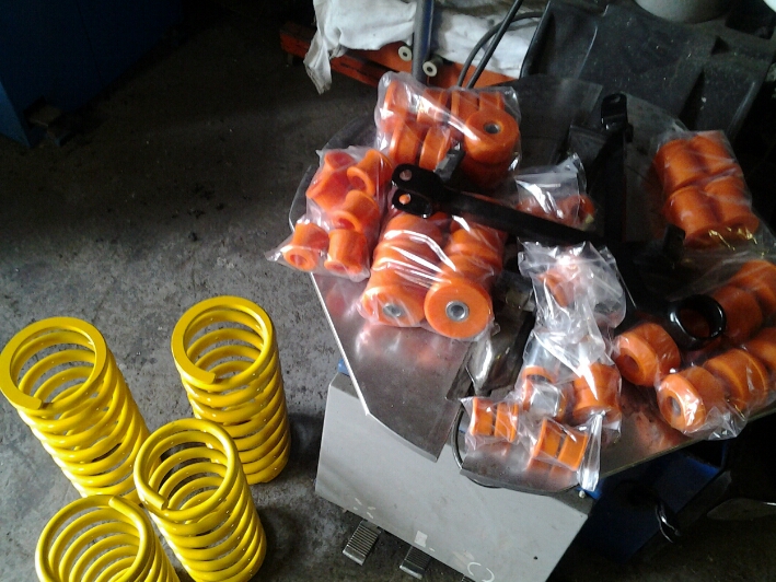

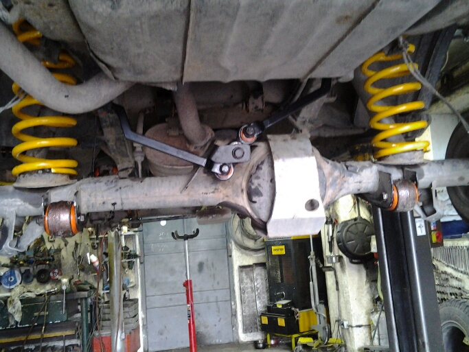

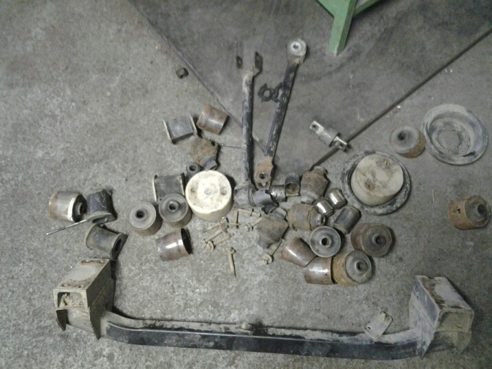

Pridam neake novoty :wink:
Petro

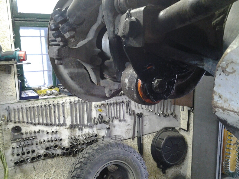

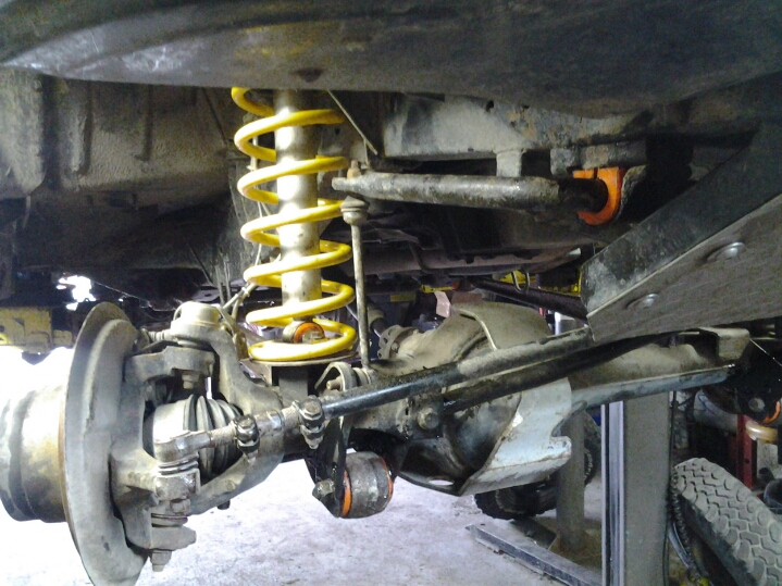

#128 Příspěvek od Petro » 29 kvě 2015 22:24
Petr PP prosim ta odkial mas tie upravene ramena Wataku ? Dik. Peter
petr pp
Příspěvky: 1340
tel.: 0903790668
auto: def 90
Bydliště: Moravske Lieskove
Re: zadny pevnos.D2 uz aj predny pp tuning
#129 Příspěvek od petr pp » 29 kvě 2015 22:31
Freza sustruh zvaracka :wink: a takto so ked je auto na zemy. Este je upravene zavesenie prednej napravy a zatial sa to dost dobre sprava takze speci ramena netreba :wink:

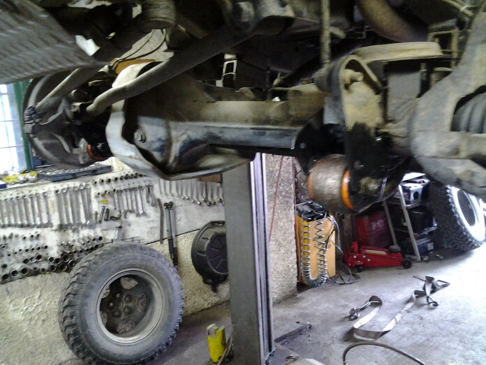

Mě spíš zajímá ta úprava přední nápravy, protože měnit ramena se mi doopravdy nechce a po zvednutí to není ono. A když už to někdo zrealizoval, tak proč to vymýšlet znovu.
petr pp
Příspěvky: 1340
tel.: 0903790668
auto: def 90
#137 Příspěvek od petr pp » 29 kvě 2015 23:20
Ja som to odkukal od Ema z jeho specialu staci dat von predny srob z rameien zrovnat napravu navarit material z dieramy a hotovo. A dufam ze uz nebudem menit ulozenie tlmica lebo uz je rovno a nic ho nesponuje :wink:

To je zhruba to co jsem měl na mysli - posunout díry a navařit tam velké podložky. Akorát jsem chtěl pootočit obě dvě. Ale jedna asi stačí.

petr pp píše:Ja som to odkukal od Ema z jeho specialu staci dat von predny srob z rameien zrovnat napravu navarit material z dieramy a hotovo. A dufam ze uz nebudem menit ulozenie tlmica lebo uz je rovno a nic ho nesponuje :wink:
A ako si to meral kolko si prestavil zaklon napravi - a kardan nevibruje?
petr pp
Příspěvky: 1340
tel.: 0903790668
auto: def 90
#140 Příspěvek od petr pp » 30 kvě 2015 17:44
Jednoducho som dal dif vodorovne a na kardane bolo treba trosku vybrusit casti co sa optierali vybracie pocituje az v 80az100vke ale to prisudzujem pneu a kompletnej vymene ulozeni a inak na uprave wataku mas svoj podiel :wink:
