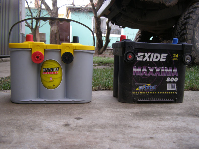

Ono těch typů se stejnýma vlastnostma je asi víc.Třeba Exide Premium EA1000 -1005 ( tudle,ale slabší sem měl jako přídavnou už dřív ) Já teď zvolil tu Optimu,tak čas ukáže

Já myslím,že se Optima dá nabíjet větším proudem než normální baterie ( nehrozí poškození ) .Alternátor to dobije za stejnou dobu ( teda pokud bude slabší baterie,tak asi za kratší ) Výhoda je,že má fungovat v jakékoli poloze - nehrozí klasické vytečení,když se převrátí
A má svitkové desky ( prý nejlepší řešení ),teda asi né jenom ona,proto snese extrémní provoz ( vybrace atd. )Jak sem napsal výše,tak já dal 2x Optima 55Ah a tím sem se dosáhl větší kapacitu než má orig. baterie.Závěr je ten,že jednu baterii odpojím při stání na jakémkoli výletě( záloha na startování,což 55Ah bohatě splní ) a tu druhou mám na veškerý ostatní odběr el. energie .
Ti co ji mají,si nestěžují.

- Optima versus Exide
- Optima%20007.JPG (116.89 KiB) Zobrazeno 16765 x
