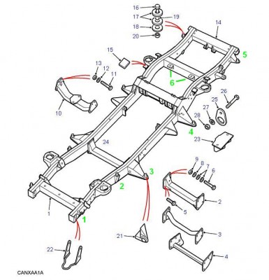

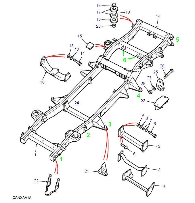

tak pre krtka navod na bodylift :wink:
10 pukov - tych mensich
10 pevnostnych srub - daval som 14stky M10 (ci su pevnostne a zvladnu to neviem :| )
ja som pouzil aj 10 podloziek, mali by byt velkosti puku z dierou 10mm
naradie: stacilo by pacidlo no v mojom pripade sekac flexa koli hrdzi a na urychlenie aj hi-lift
niesom si isty ci je ten obrazok uplne presny ale aspon nieco
predok - bud dole naraznik alebo maska, u mna to bola maska jednoduchy pristup
zadok - naraznik dolu
povolit vsetkych 10 srubov, mozno by trebalo povolit 6tku ale mne to neslo
vsade su tie silentbloky kastna-sasy rovnake (16-19), koli stlaceniu tam je podlozka spojena z valcekom
tie treba oddelit od spodneho silentbloku aby vznikol aspon maly priestor na manipulaciu
ja som vybral povodnu srubu a vtesnal tam pod to puk z podlozkou (zajtra to cvaknem)
1 - idealny pristup pacidlo
2 - je to tam trochu sikme tak treba najprv vybrat silentblok aby sla vobec vybrat povodna sruba a potom znova narvat novu, u mna kladivo
3 - prahy prednych dvery dolu a pri kraji podlahy zaslepka aby sli sruby von, v mojom pripade kretenom zavarene a soferov uchyt na kastni ani nedrzal :Ja blb:
4 - zasa trochu sikme, zasa debilne vyvarene - kladivo
2,3,4 hi-lift na prahoch
5 - idealny pristup pre pacidlo
ked budem pri aute a nieco ma napadne tak to doplnim
zatial som pri odkryti prahov zistil, ze tam je po ch...j vody a auto vodu nevidelo uz par tyzdnov
takze zajtra sedadla von a ta pos...a spongia pojde von, fakt super funkcny napad anglickych inzinierov :ne
