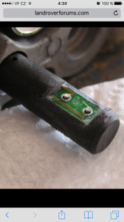

Ahoj já měl problém konektoru vevnitř modulátoru do kterého se ty řídící spínače připojuji ten štekr asi nefungoval zatkla tam brzdová kapalina. Musel jsem udělat bypass viz. foto strana 6

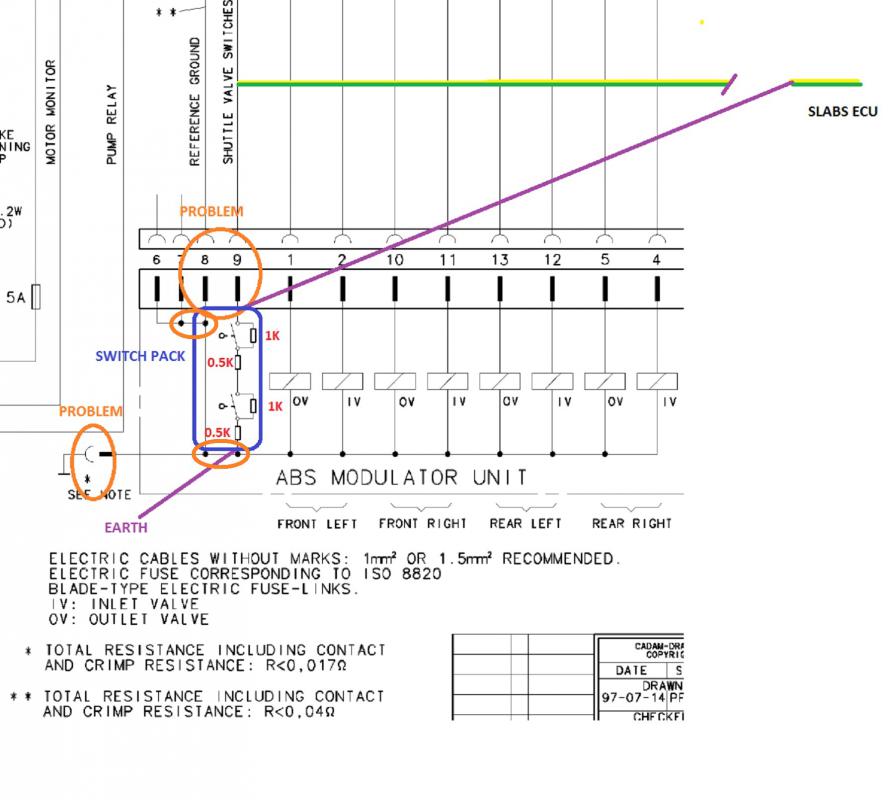

#124 Příspěvek od VencaZE » 10 kvě 2016 21:00
Tak se tím zrovna taky zabývám a našel jsem v jedné diskusi hezky rozkreslený vnitřek modulátoru, pro zajímavost :).

Výměna spínačů neřeší všechno- musí se vyřadit i jejich konektor a udělat vlastní nový mimo modulátor.
Re: Kontrolky "TC", "ABS", "ZJAZD"
#139 Příspěvek od MadTom » 30 srp 2016 13:37
Přesně tak, včera jsem měl jeden telefon od majitele takto opravené D2, kde předchozí servisy řešili opravu půl roku a fungovalo to vždycky jenom chvilku. Po obejití vnitřního konektoru dráty zvenku je víc než měsíc klid.
