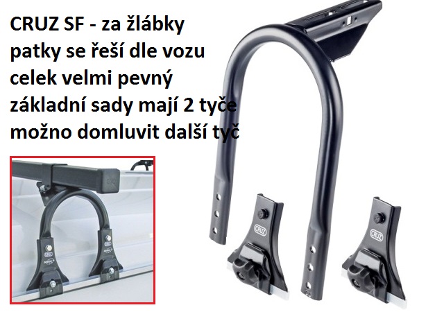

Já na tom mám stan asi 4 roky a nějaký problém nepozoruju, ale asi nejezdím dost daleko. Každopádně mi do auta neteče, tak předpokládám, že prasklé není nic.
Origo hagusy jsou tak na lyže, ale nic víc - jsou moc krátké, a na to, aby furt na autě vozil velkou zahrádku nemám důvod. Navíc je taková zahrádka oproti příčníkům o kus těžší. Stan samotnej je docela tuhá věc, takže příčníky jako takové dále zpevňuje.

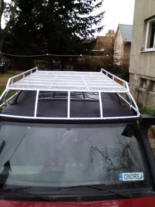

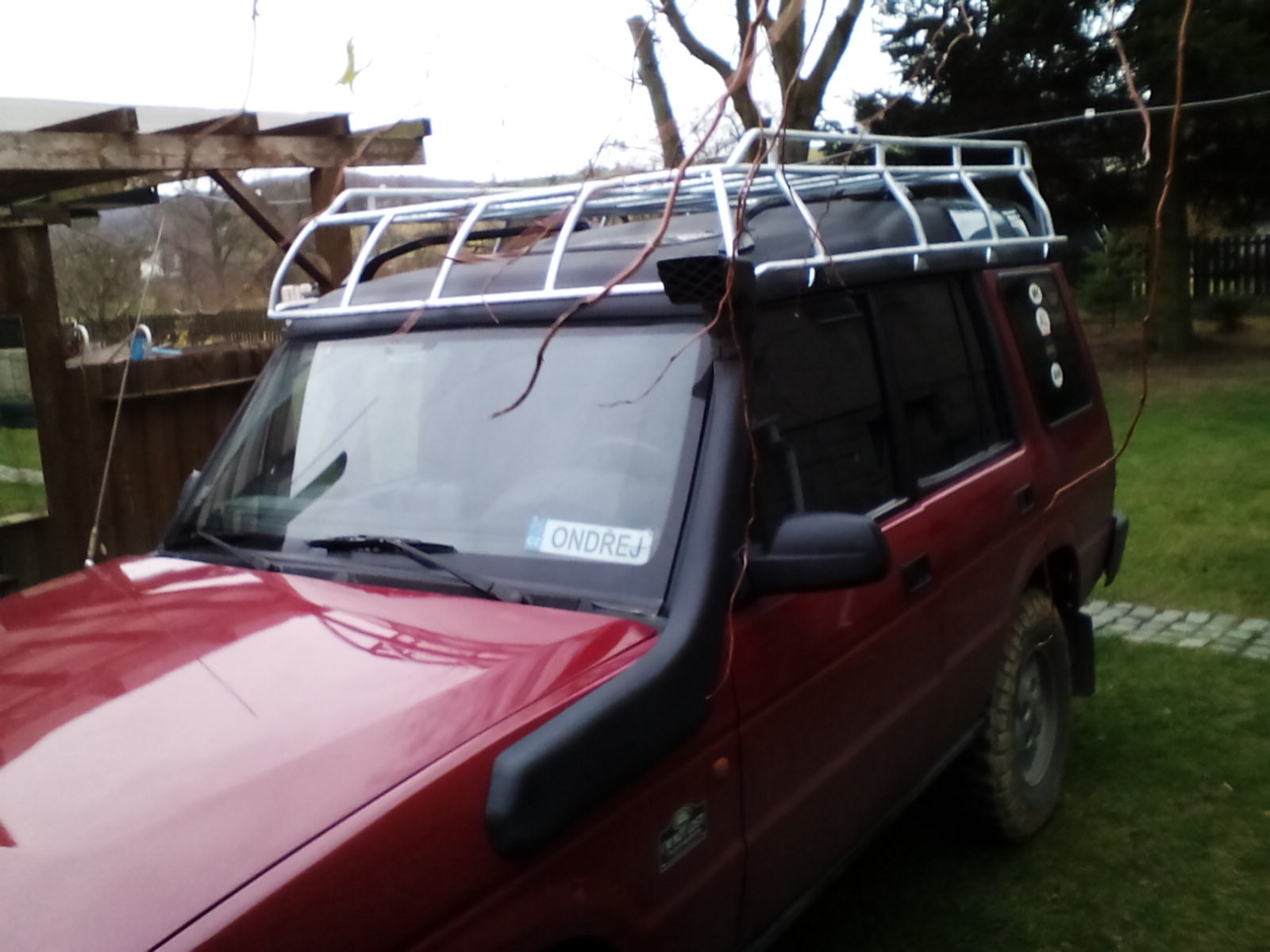

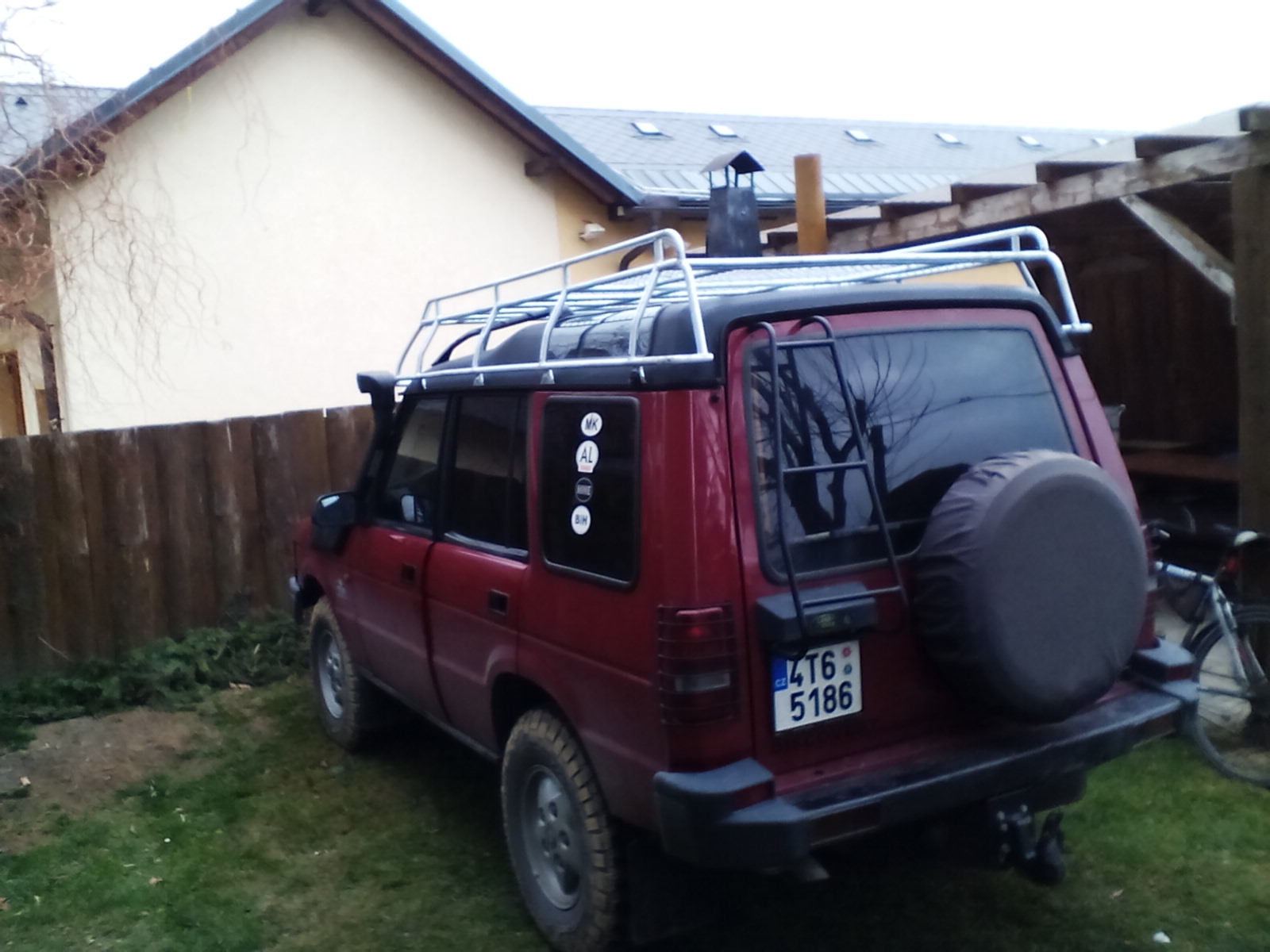

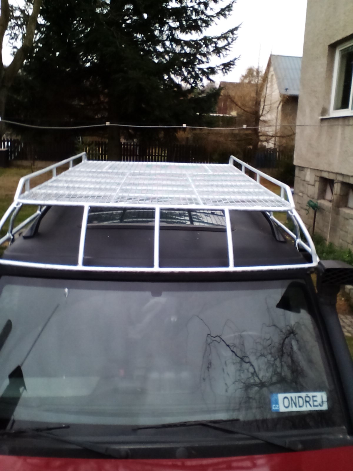

Tak ja teda stvořil totok.
Spodní nosná čast je z Tr 22*2
Horní jsou Tr 20*1,5
Nahoře pletivo z ferony vyjde to pak korun, mám pocit že tabule stala asi 350kč, byly potřeba 2ks
Uchyty k okapničce jsem nedělal ale za nějákych 1500,-kč jsem koupil 8ks nových uchytu na okapničku na Transita a ty potom navařil na trubku která vede ned okapničkou.
Zatím je to v pozinku ktery zkurvili, a čekám jestli se k tomu postaví rovně a zbaví mě toho.
Trubky jsem ohýbal doma, kdyby někdo chtěl mužu zapujčit jednoduchou ohýbačku.
Důležite dopředu si rozmyslet povrchovou úpravu. Ani jsem nevěděl že komaxit je dražší než žárový zinek.
Pokud zinkovat tak je dobře si předem udělat do konstrukce díry, v místech kde se na kolmo připojujá trubky. Jakoby uvnitř, nemusí se pak vrtat každy díra zvenku.

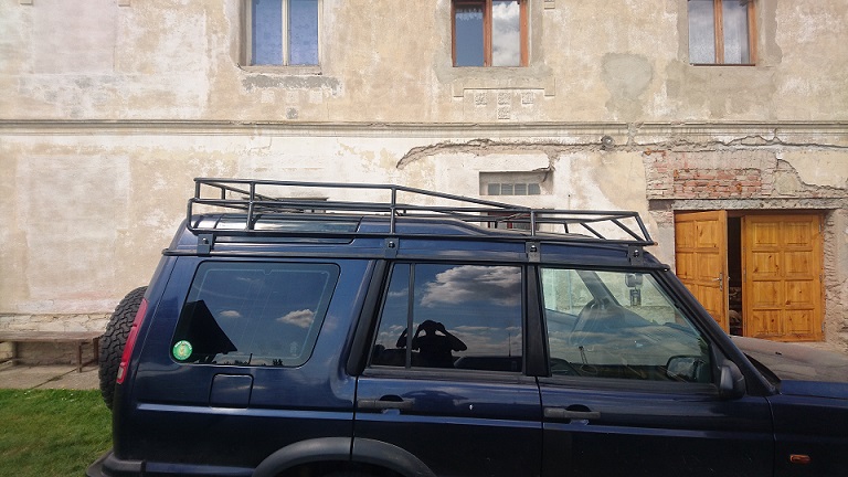

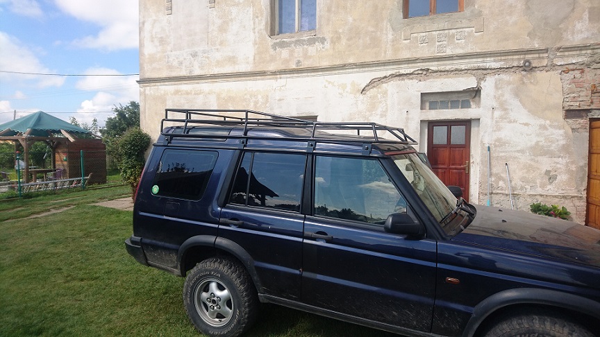

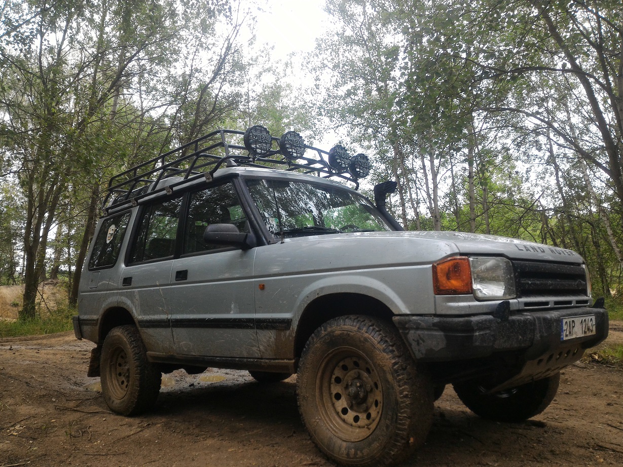

tak jsem dam taky foto moji zahrady kterou jsem si udělal jestě mi chybí koupit tabuli hliníkového plechu a dat jí jako podlahu
Re: Foto zahrádek D1, D2

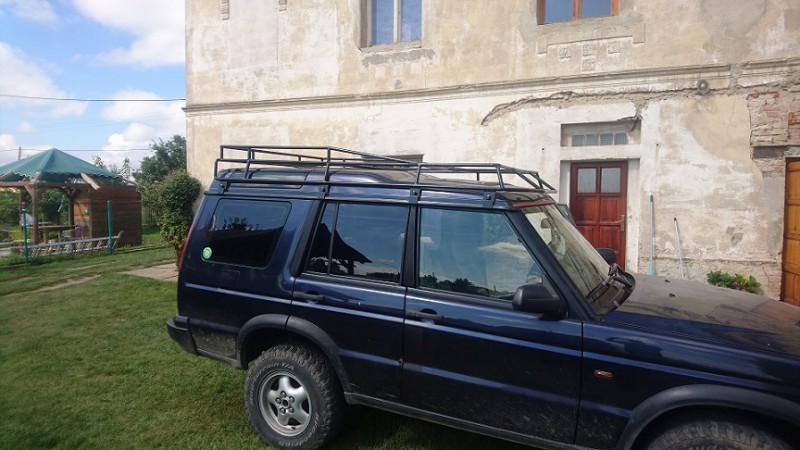

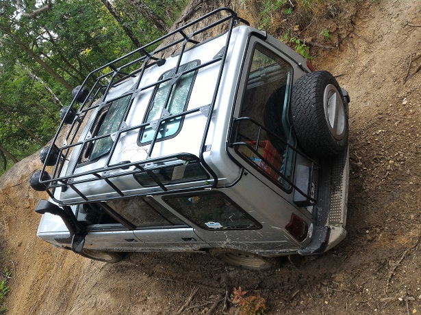

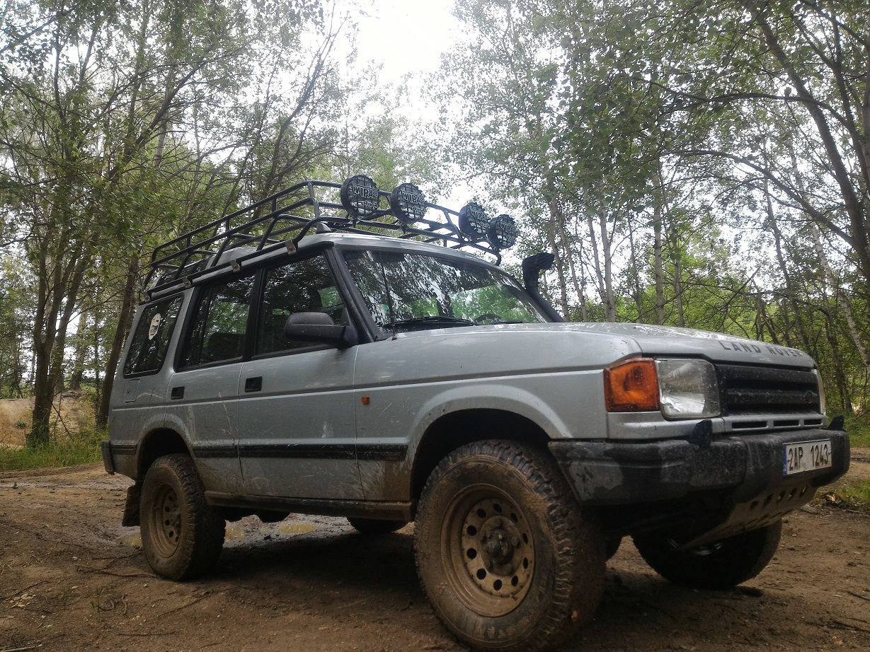

Já se zde pochlubím zahrádkou od I-Defender
za mě max spokojenost .. jen teď řeším jak dát pryč zábradlí .. (kvuli stanu)

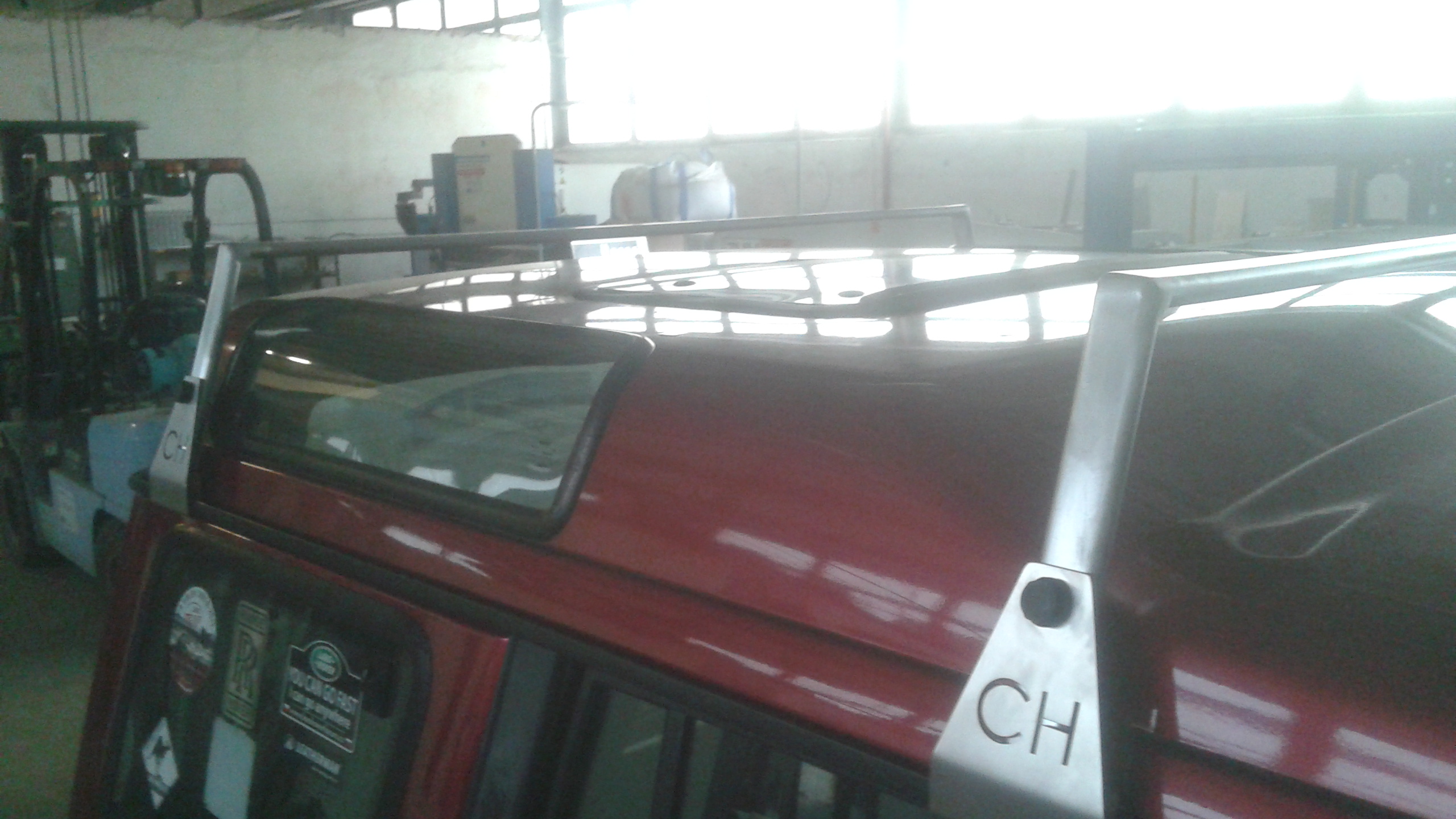

Foto 2.
