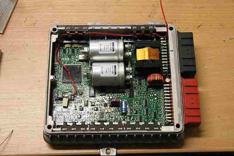

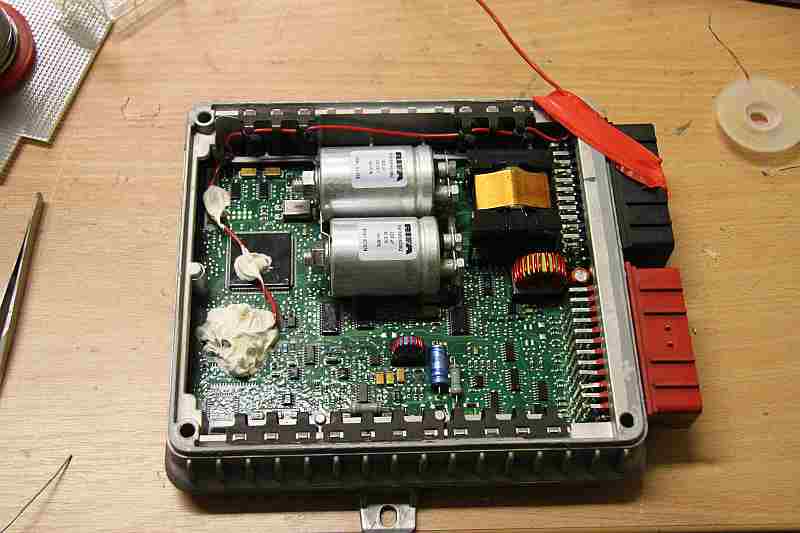

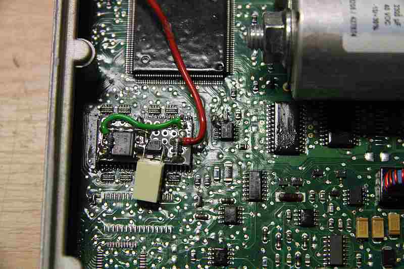

V provozu byla Milošem otestovaná předchozí verze - se dvěma paměťovýma čipama. Tuhletu novou mu dám na hraní tento týden. Já na to nějak s finišujícíma opravama bytu nemám čas.
A tady jsou i slíbené fotky - jednak detail a jednat to, jak to ve finále vypadá, zapatlané speciálním silikonem, jako ochranou proti utržení nebo uklepání. Ovádací drát (nepřipojeno = standardní mapa, připojeno na 12V = laděná mapa, protože logicky větší napětí je větší výkon) je zatím vedenej dírou v krytu, ale v plánu je možnost použít nějakej volnej pin na červeným konektoru, jenom je potřeba najít, kterej je doopravdy volnej. To že není zapojenej na schématech auta, totiž ještě neznamená, že je volnej v řídící jednotce.

- a tak to dopadne po aplikaci neutrálního silikonu, drát je přilepeje taky a červená páska ho drží, než zatuhne silikon
- dual_speed_ECU_3resize.jpg (93.06 KiB) Zobrazeno 6813 x
- detail ovládacích obvodů - signál je od řídící jednotky oddělenej opticky
- dual_speed_ECU_2resize.jpg (102.03 KiB) Zobrazeno 6813 x
- nová paměť je schovaná pod přidanou destičkou, na té jsou ovládací obvody
- dual_speed_ECU_1resize.jpg (93.48 KiB) Zobrazeno 6813 x
