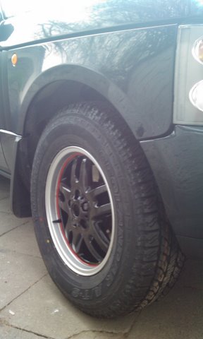

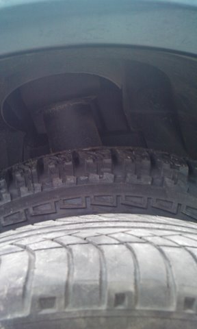

největší možné pneu na L322 - 32,6" 265/70 R18
kola L322 001.jpg (30.59 KiB) Zobrazeno 6618 x
a rozdíl více jak 2" mezi 255/50 R20
kola L322 002.jpg (25.72 KiB) Zobrazeno 6618 x
