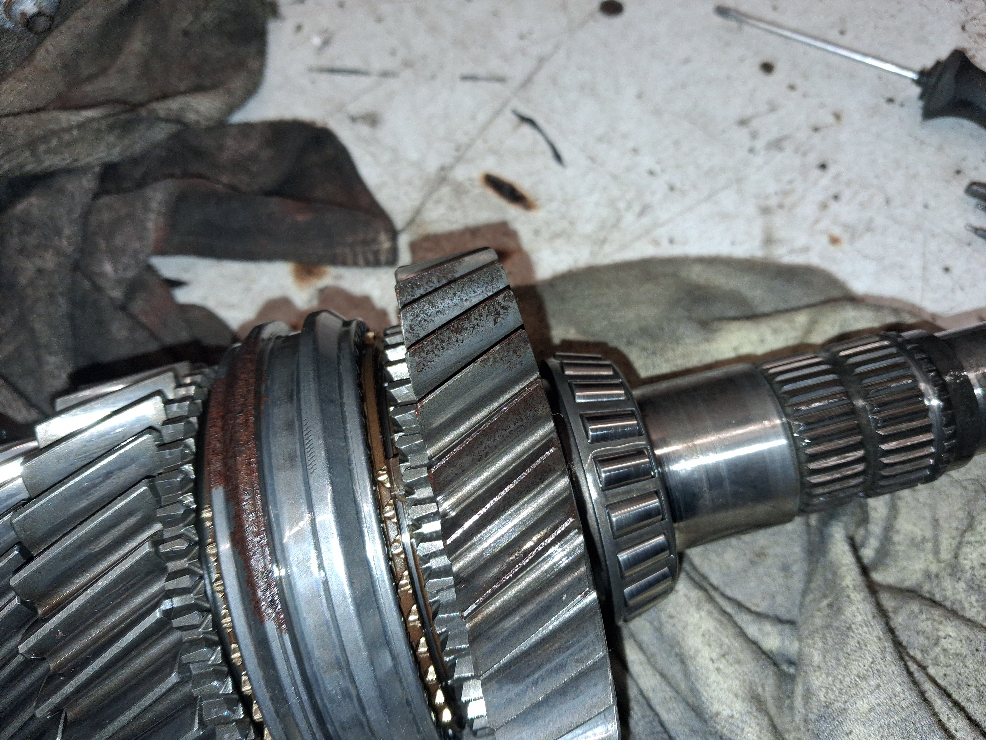

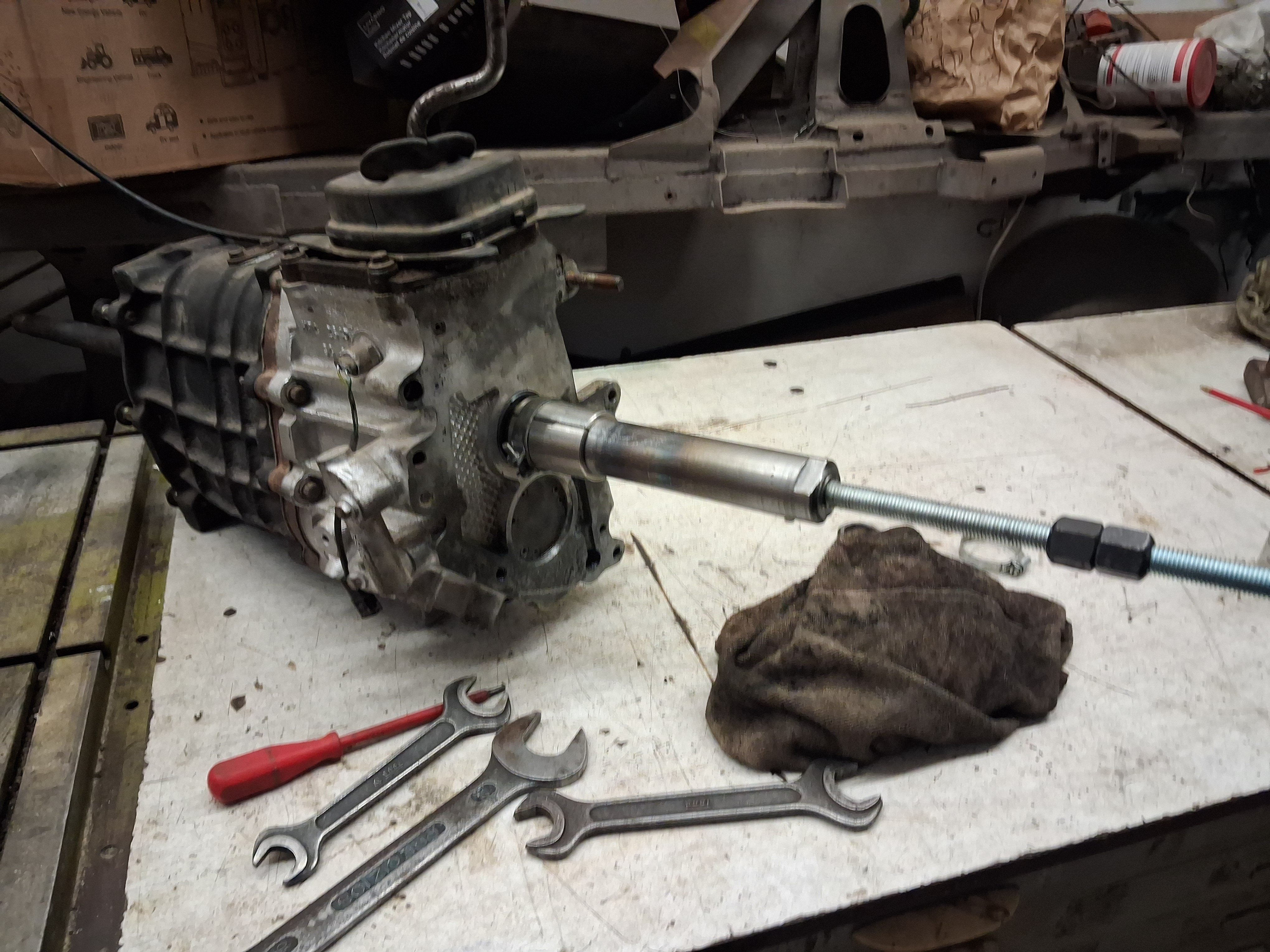

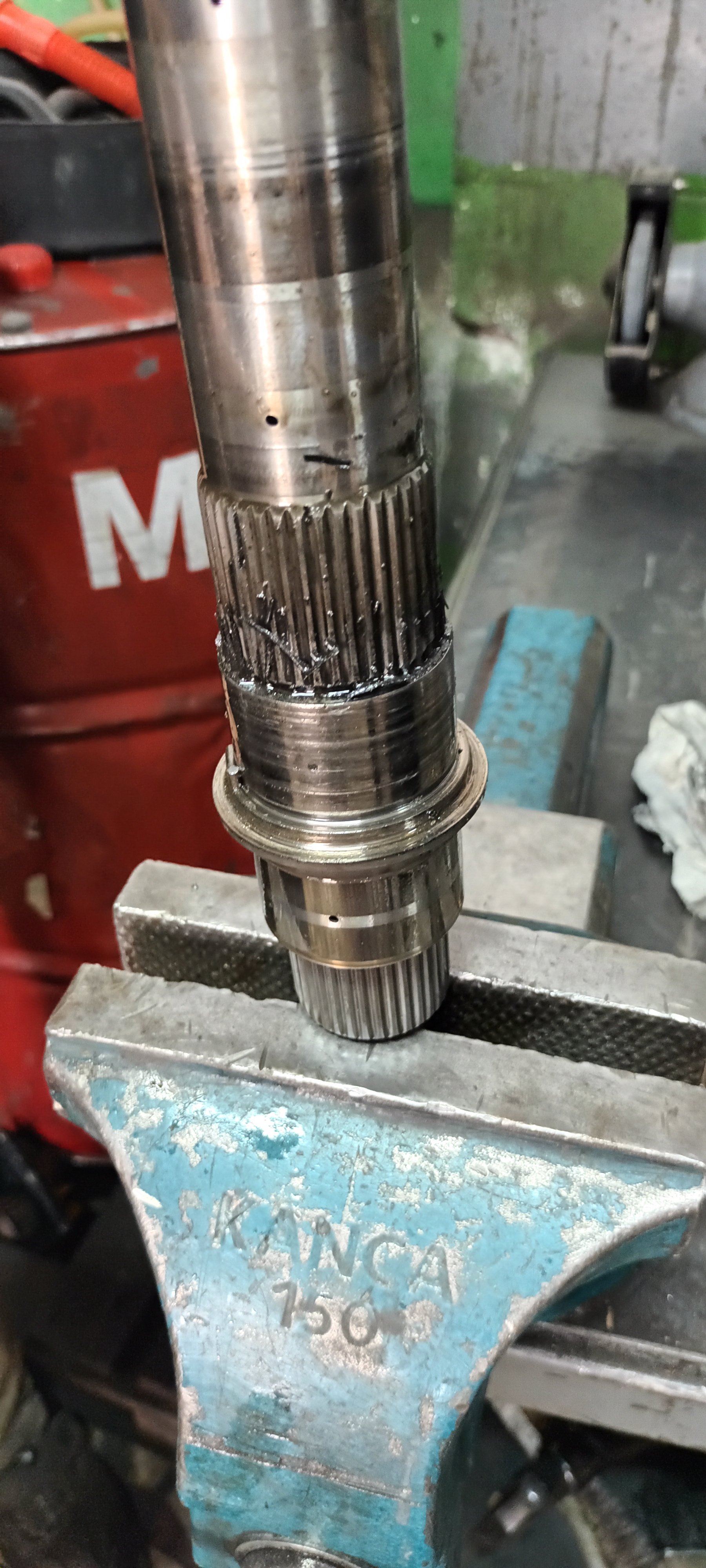

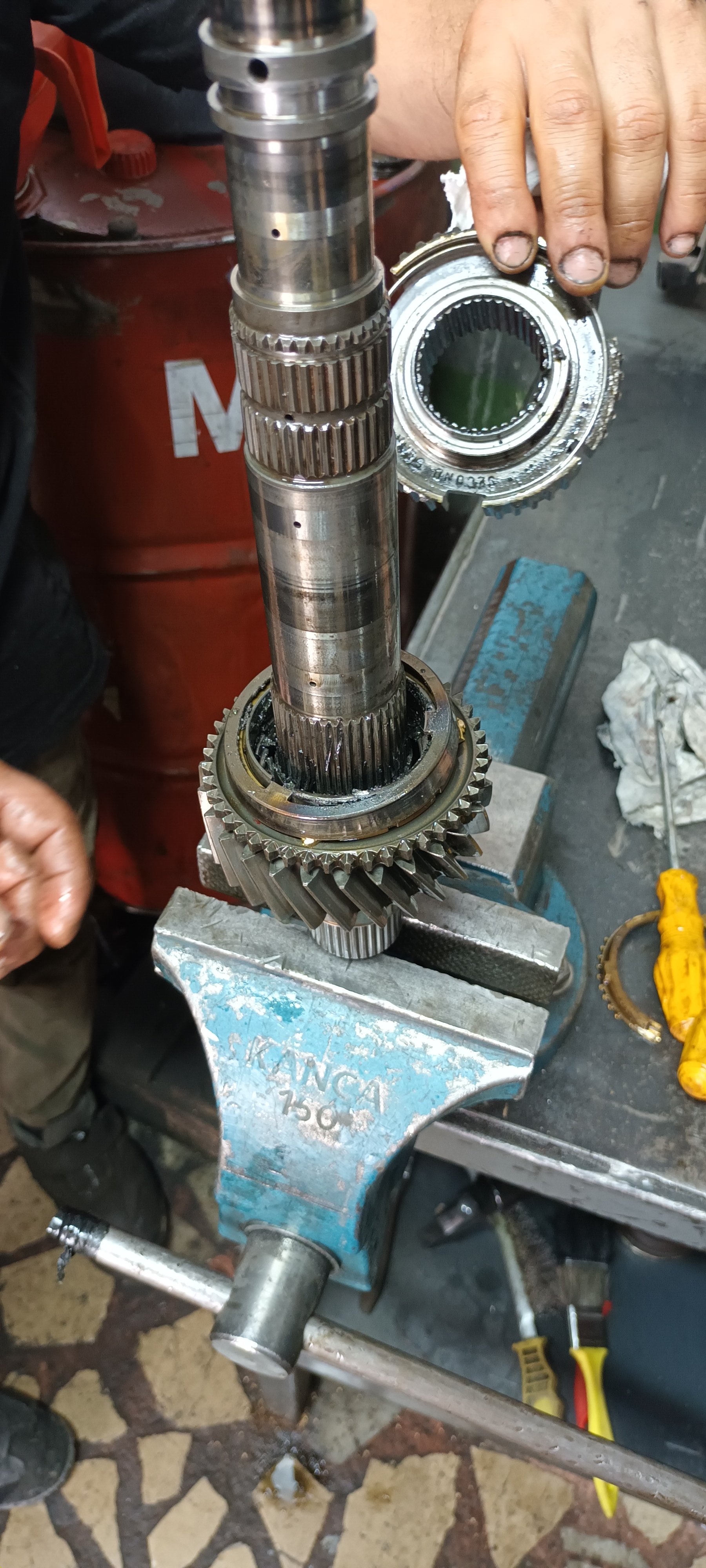

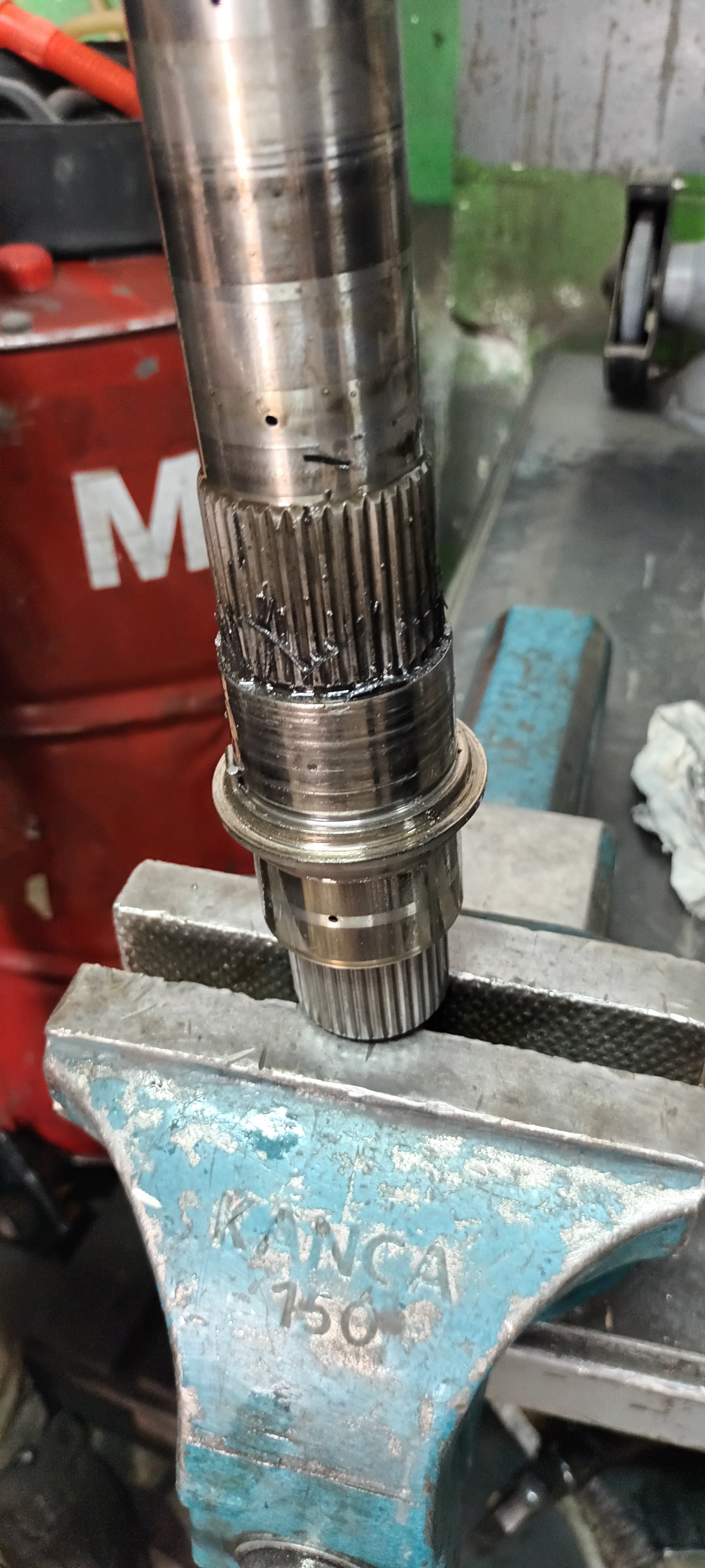

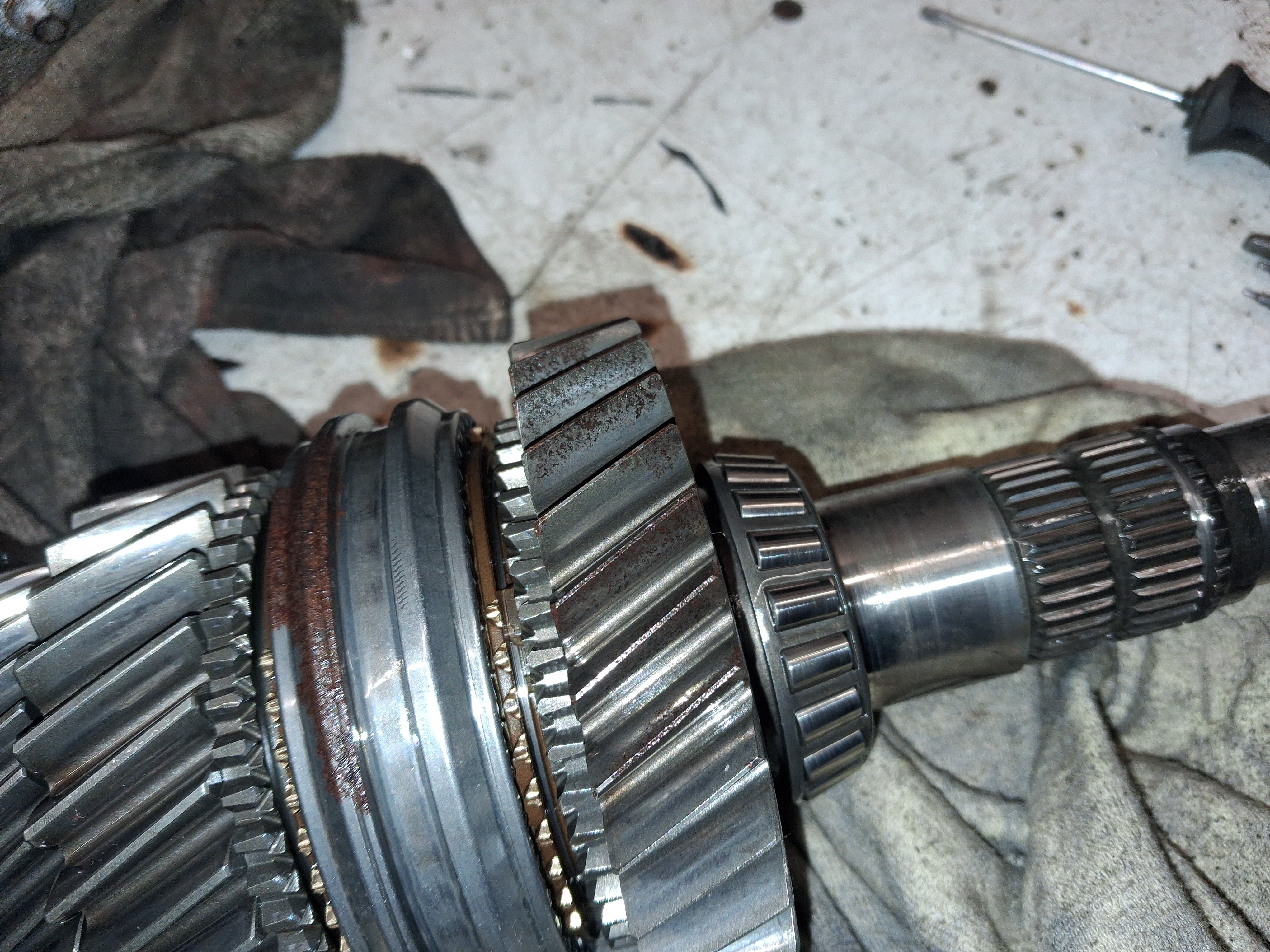

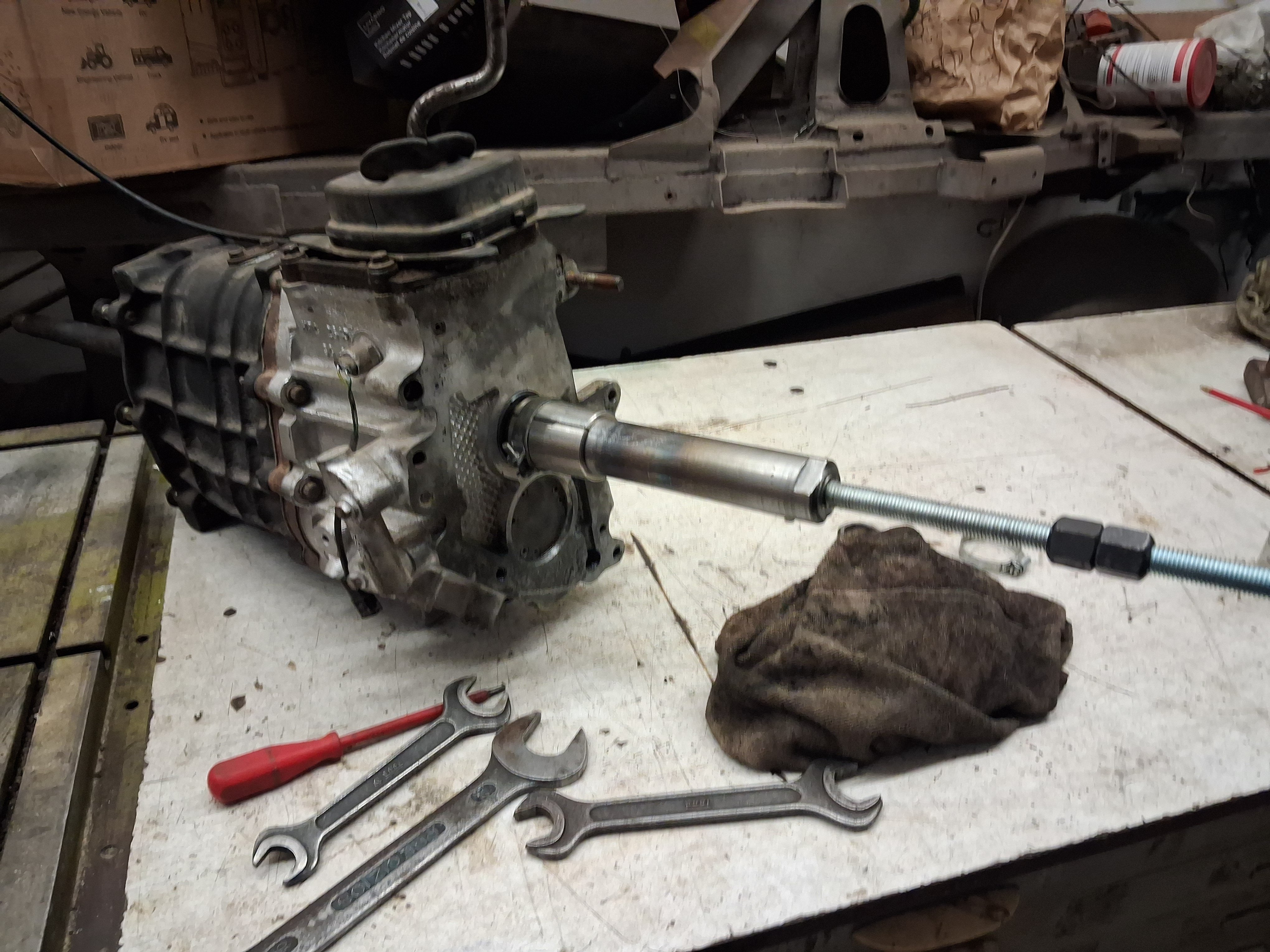

Tak po poskládání, namontování a otestování náhradní převodovky v autě, došlo i na rozborku zázraku pořízeného v Turecku. Při pohledu zvenku, nátěr stříbřenkou doopravdy není generálka, stejně tak šedý silikon ve spárách. Pouze značí, že někdo už uvnitř byl. Po výrobě druhého stahovacího přípravku se dalo konečně kouknout dovnitř. Ložiska měla vůli a jeou z velké části na výměnu, synchrony 1, 2 a 3 ojeté, což je asi hlavní problém, proč převodovka nechtěla na těchto rychlostech řadit, některé části orezlé, jak převodovka ležela někde na hromadě a dostala se do ní voda. Vd výsledku nic, co by se nedalo opravit, ale jsou k tomu potřeba díly, a ty v Turecku prostě nebyly.
Příspěvky: 15416
Re: Defender 130 HCPU - co a jak - TD5 opravy řídících jednotek
#1039 Příspěvek od MadTom » 12 říj 2025 07:36

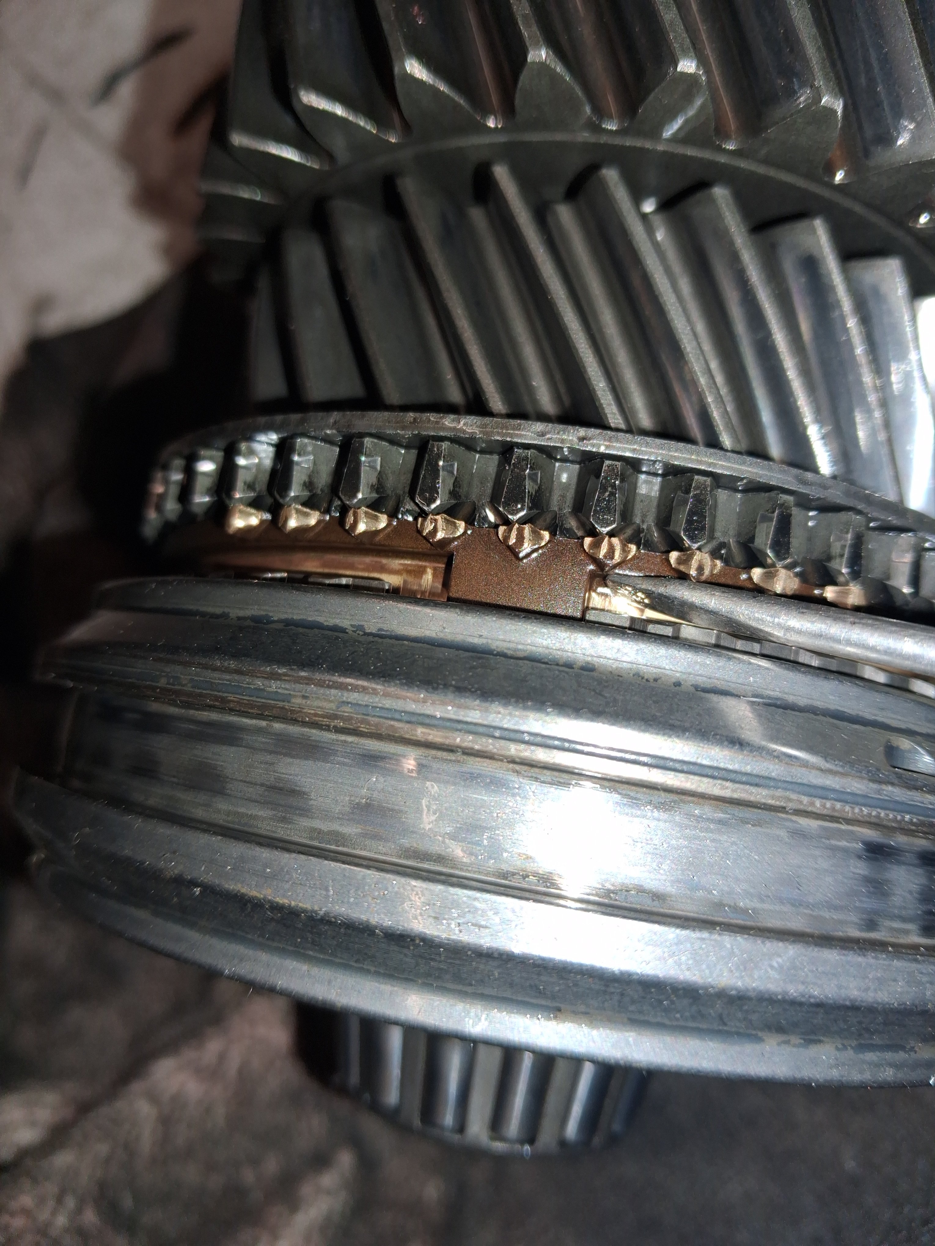

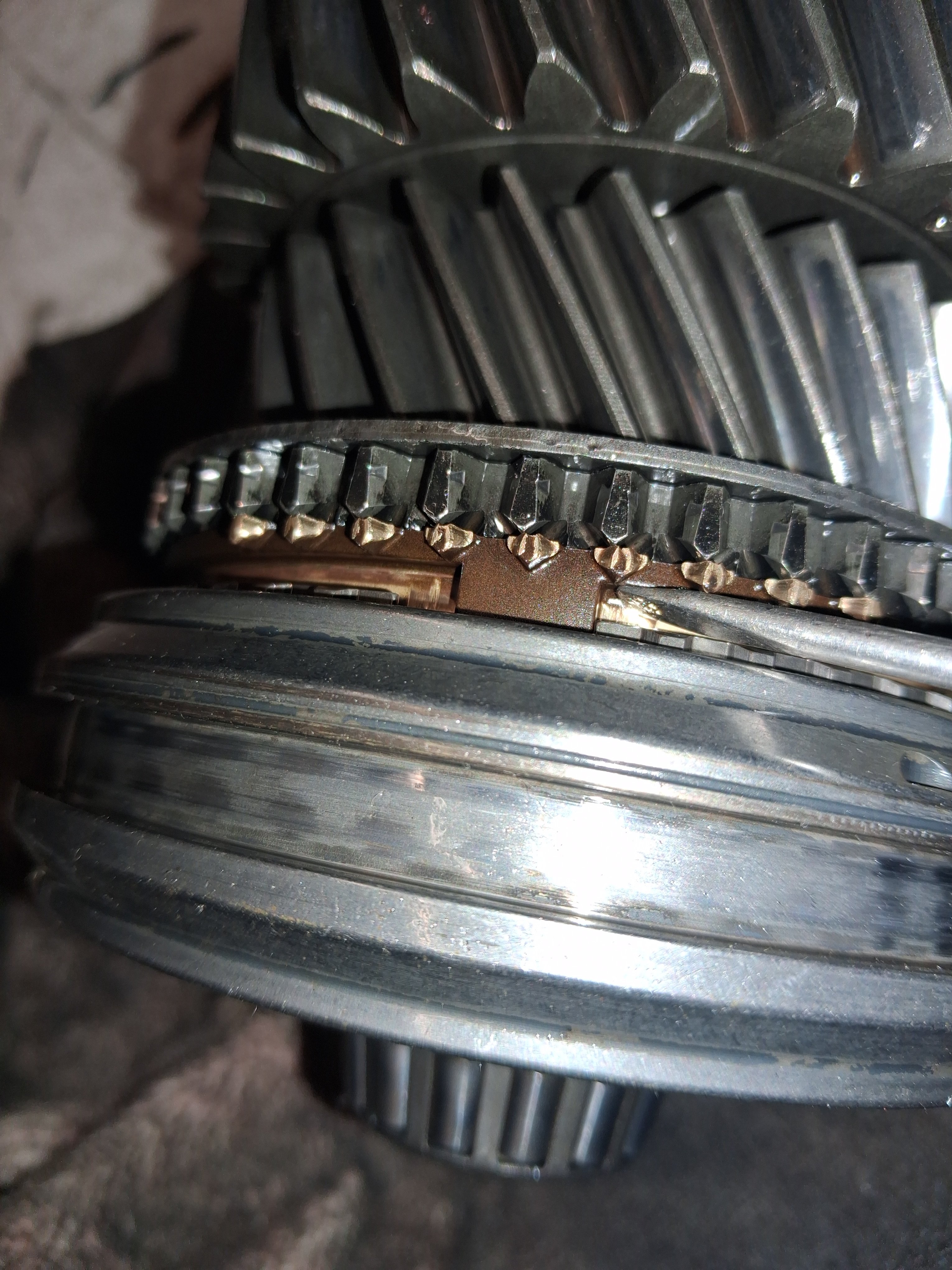

A další obrázky.
Bronzová spojka synchronu jde až nadoraz, bez mezery, proto to nefungovalo.
