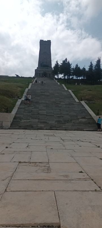

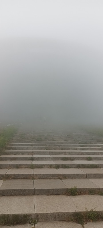

Tak jsme vyjeli na Šipku, prohlédli si věž, rozhlédli se po okolí. A potpm že přejedeme těch 12 km na Buzludžu a konečně to tam uvidíme... No neviděli jsme, opět totálně v mlze. Tak třeba příště.
