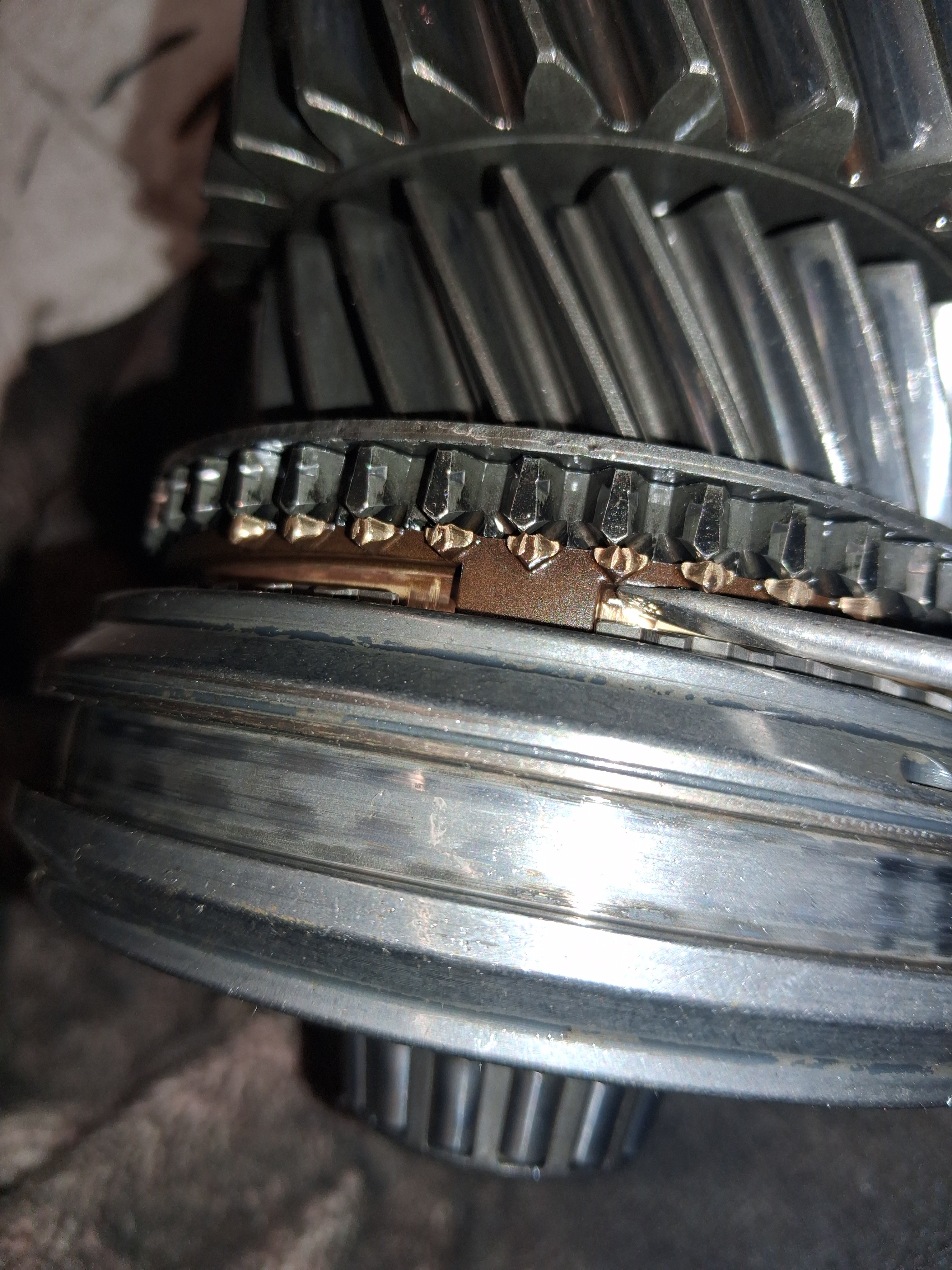

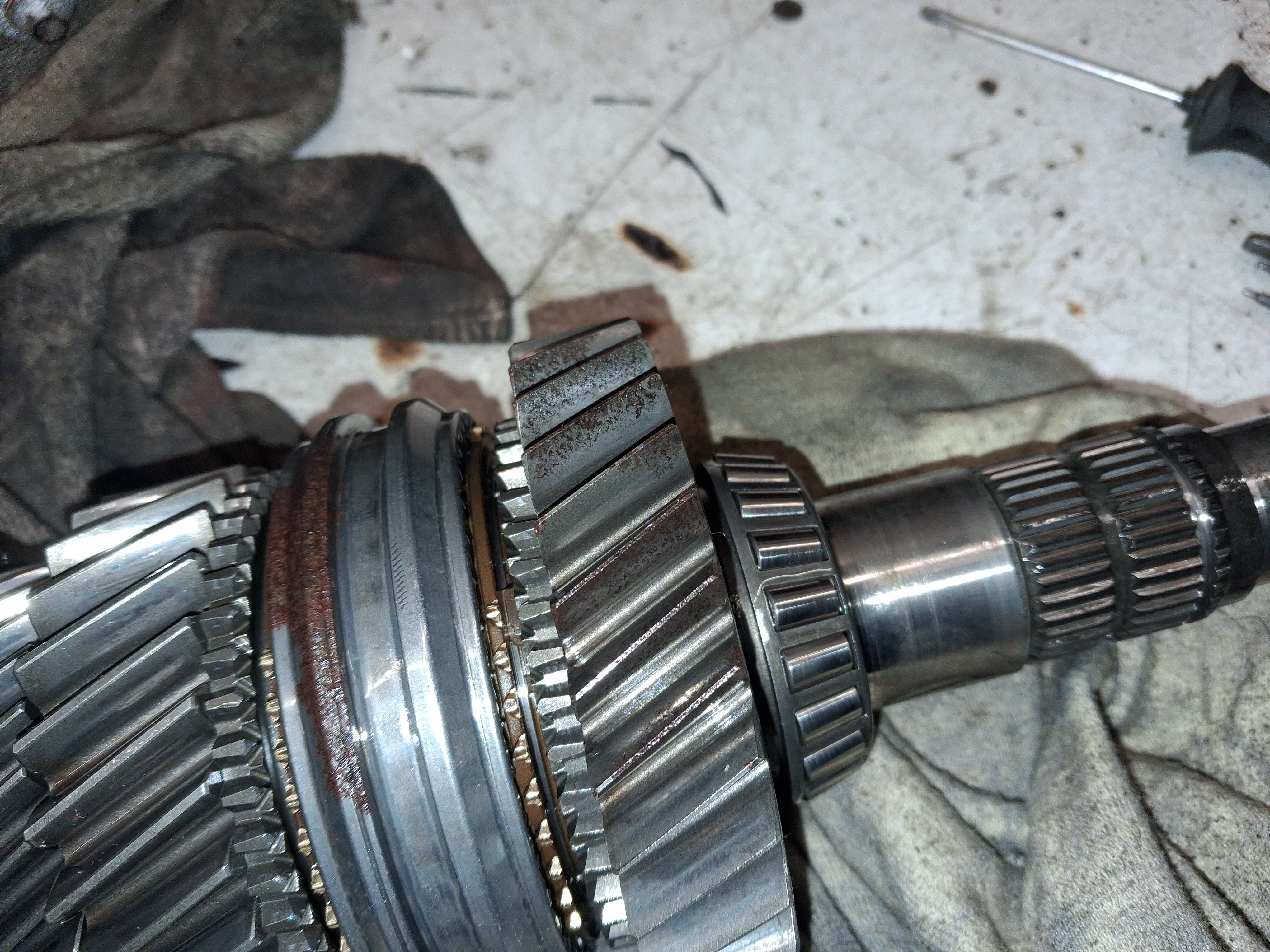

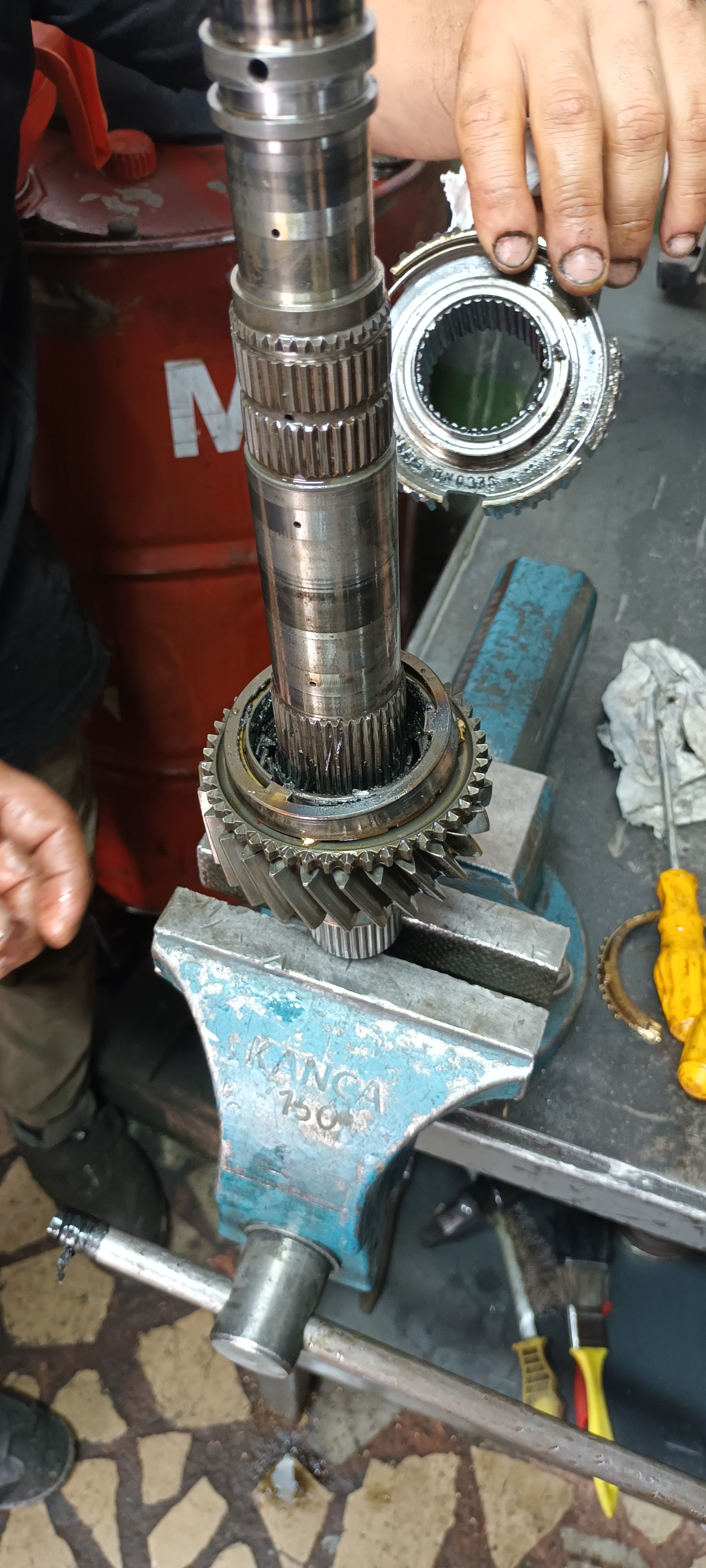

A pokračování obrázků destrukce....

Zatím to vypadá, ted kromě toho, že to chce celou převodovku, že je jedna v Istanbulu, měla.by tu být v.pondělí a v autě v úterý. Snad..Cena vysoká, z UK by tu byla za dva týdny, levnější, ale zase by to dorovnala cena za hotel. Takhle když to klapne, tak ještě dáme i tu Arménii. Jenom jak jsme teď u moře, tak nám padá veškerá aklimatizace na vyšší nadmořskou výšku. Chtěli jsme se v Arménii udělat procházku na Agarac, což je 4000m kopec. A to už be aklimatizace zkoušet nebudeme.
