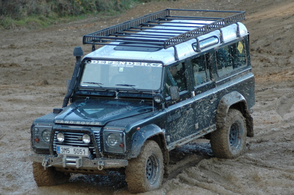

Takhle vypadá Defík na 285/75/16 a podvozek +2 palce. Bohužel když jsem naložil na předek nárazník a naviják musel jsem ještě 2,5cm dohnat podložkama pod pružiny. Byla to (levná) terafirma pro střední zátěž. Jízdní vlastnosti OK. ale po zatížení a naložení auta katastrofa.pertr 112 píše:Dakujem za odpoved a co to znamena 2"lift? (zvisenie podvozku? o kolko? a co by to stalo moze byt aj v CZK)
Osobně bych raději připlatil a šel do http://www.trailmaster.de/gb/html/produ ... /news.html" onclick="window.open(this.href);return false;
ta sada je ale 3x dražší ale zase bude držet.

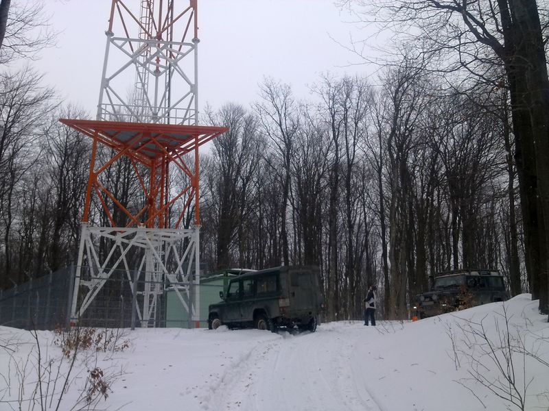

Re: DISKY + PNEUMATIKY, ZVÝŠENÉ PODVOZKY
... ani tu ?komin píše: ... v terene som zatial nikde nezostal a to tam jazdim dost casto.

Luboš M. píše:Takhle vypadá Defík na 285/75/16 a podvozek +2 palce. Bohužel když jsem naložil na předek nárazník a naviják musel jsem ještě 2,5cm dohnat podložkama pod pružiny. Byla to (levná) terafirma pro střední zátěž. Jízdní vlastnosti OK. ale po zatížení a naložení auta katastrofa.pertr 112 píše:Dakujem za odpoved a co to znamena 2"lift? (zvisenie podvozku? o kolko? a co by to stalo moze byt aj v CZK)
Koukám na toho tvýho mladšího brášku,Luboši nevzpomeneš jak je to u mého staršího sourozence?

Ani tam nakolko tam som ja nebol ale kolegovia. Ale ked mi vraveli kto tam bol tak som predpokladal ze si to ty. Ty s defikom chodia len ked musia nezdielaju moje nadsenie pre Land roverDanoDEF píše:... ani tu ?komin píše: ... v terene som zatial nikde nezostal a to tam jazdim dost casto.![]()

... no ale kolegovia vysli dalej ako ty (porozpravali ti ako som ich tahal)...komin píše: Ani tam nakolko tam som ja nebol ale kolegovia. Ale ked mi vraveli kto tam bol tak som predpokladal ze si to ty. Ty s defikom chodia len ked musia nezdielaju moje nadsenie pre Land rovera to zapadanim som nemyslel zimu na snehu je to hold sankovacka s M/T
... musis tlacit na sefstvo az tie MTecka viac zjazdis bude to fakt sankovacka
