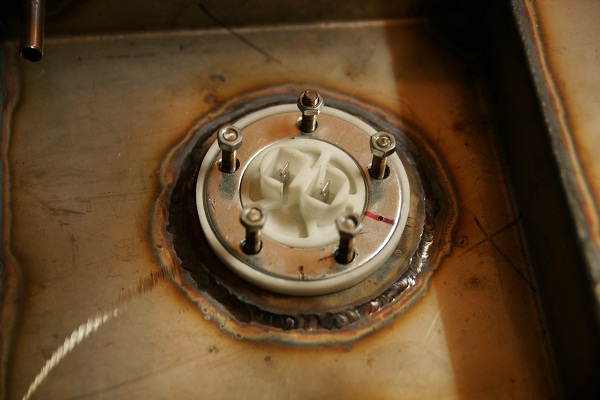

Detaily zahrádky pro pacienta Gibson......Miloš II

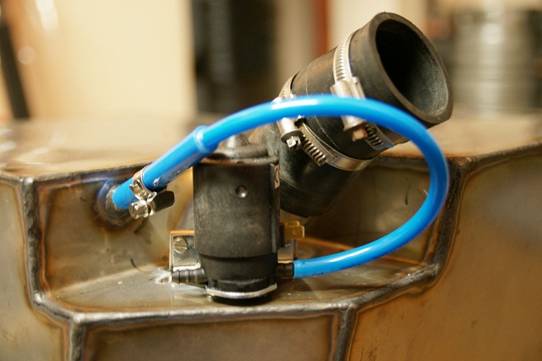

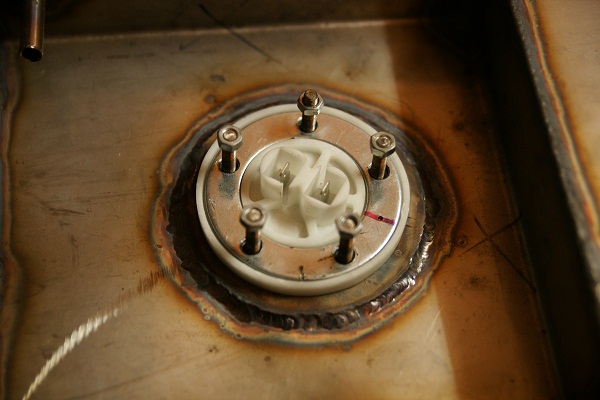

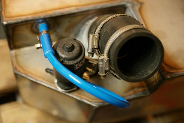

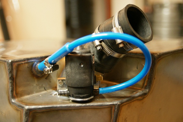

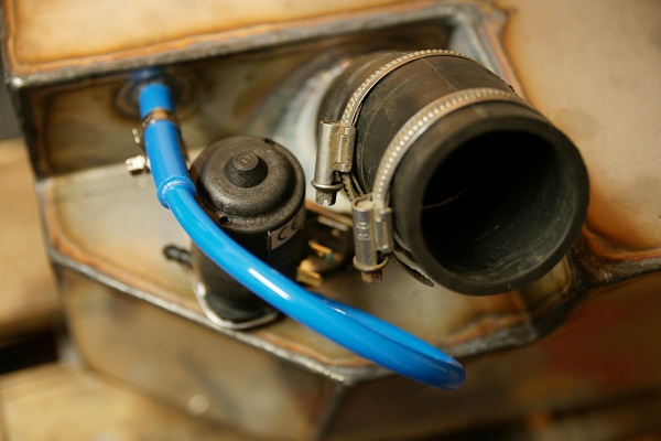

Ta jsem dnes potunil přídavnou nádrž......MIloš II

Re: Úpravy pro D2
Mysllíš že to čerpadlo na ostřikovače ze škodovky je to pravé?

Re: Úpravy pro D2
No do ostřikovače to má asi daleko.... http://www.conrad.cz/elektricke-cerpadl ... -v.k224413" onclick="window.open(this.href);return false; MIloš IIlibovka píše:Mysllíš že to čerpadlo na ostřikovače ze škodovky je to pravé?

Re: Úpravy pro D2
Bohhužel libovka má pravdu. Je to normální čerpadlo ostřikovače. Ale myslím že to v pohodě vydrží. Pokud sním nebudeš najendnou čerpat 40l.Miloš II píše:No do ostřikovače to má asi daleko.... http://www.conrad.cz/elektricke-cerpadl ... -v.k224413" onclick="window.open(this.href);return false; MIloš IIlibovka píše:Mysllíš že to čerpadlo na ostřikovače ze škodovky je to pravé?

Těřko říct vyzkouším ...už se podělalo všechno možný včetně palivovýho čerpadla,..... ale čerpadlo od ostřikovačů jsem ještě neměnil....

Re: Úpravy pro D2
Je to upně normální čerpadlo co měli Škodovky na ostřikovače.Miloš II píše:No do ostřikovače to má asi daleko.... http://www.conrad.cz/elektricke-cerpadl ... -v.k224413" onclick="window.open(this.href);return false; MIloš IIlibovka píše:Mysllíš že to čerpadlo na ostřikovače ze škodovky je to pravé?
Osobně bych tam naimplantoval třeba čerpadlo ze starého BMW E30 která měla palivové čerpadlo pod prahem takže umělo i nasát a dávalo 4 bary.Takže bys to měl přečerpané za chvilku.Tohle čerpadýlko se z toho posere než to přečerpá.
Píšou tam sice že ho lze použít i na benzín a methanol,ale osobně bych z toho dobrej pocit neměl z důvodů jiskření které v motoru probíhá.

Pokud to nevydrží to čerpadlo co tam máš, tak tam dej tohle toto to vydrží určitě: http://www.zbozi.cz/?q=Palivov%C3%A1+pumpa+facet" onclick="window.open(this.href);return false;

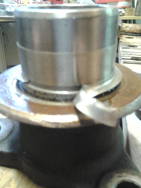

Re: Úpravy pro D2

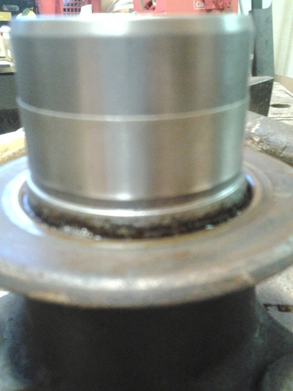

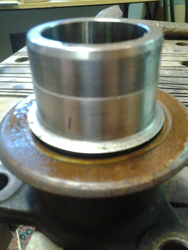

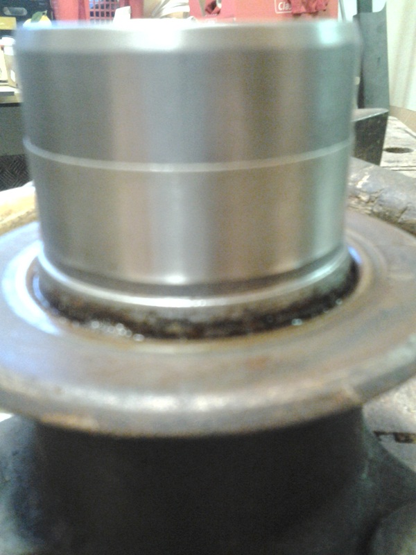

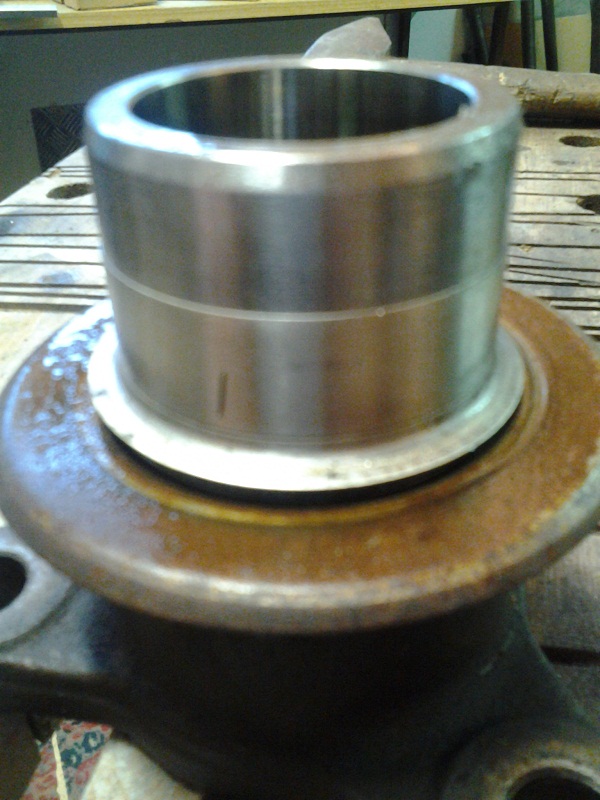

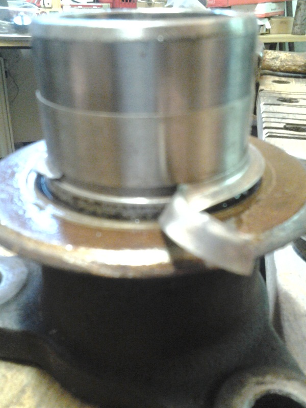

Tak jsem repasoval zadní unašeč dif. vydřená drážka po guferu..atd. cena 481,- Miloš II

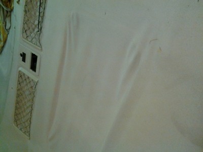

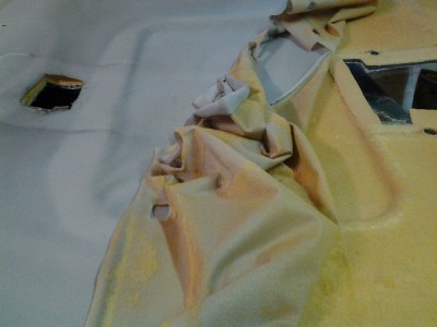

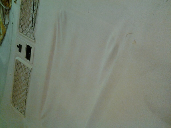

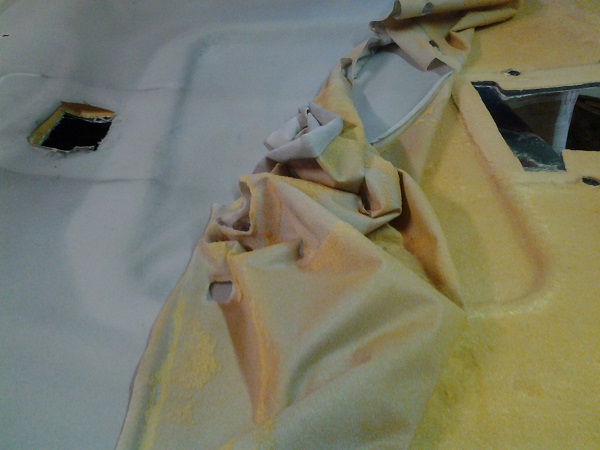

Re: Úpravy pro D2

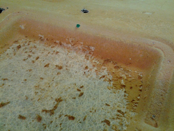

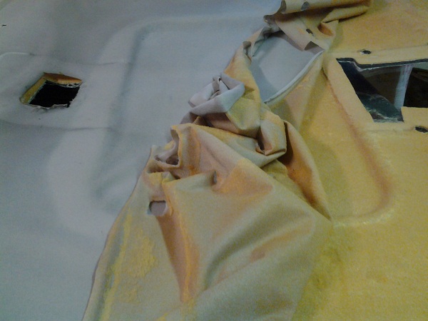

Ta se pro změnu kuchnul tapicírunk stropu..už mě tam visel pěknej pytel a celkem rychle se rozšiřoval..... Tak vše dolů latku strhnout jemným ocelovým kartáčem očistit zbytky molitanu vyčistt zbytek nitroředidlem a yítra lepím.... látky s tenkou vrstou molitanu koupíš tu .. http://www.tenatex.cz/400-autopotahy/" onclick="window.open(this.href);return false; lepidlo tu ... http://www.carbon3d.cz/carbon3d/eshop/8 ... -ve-spreji" onclick="window.open(this.href);return false; MIloš II
MarekS
Re: Úpravy pro D2
Taky se nato chystám mě to předchozí majitel přišrouboval malejma samořeskama aby to nevyselo fakt masakrMiloš II píše:Ta se pro změnu kuchnul tapicírunk stropu..už mě tam visel pěknej pytel a celkem rychle se rozšiřoval..... Tak vše dolů latku strhnout jemným ocelovým kartáčem očistit zbytky molitanu vyčistt zbytek nitroředidlem a yítra lepím.... látky s tenkou vrstou molitanu koupíš tu .. http://www.tenatex.cz/400-autopotahy/" onclick="window.open(this.href);return false; lepidlo tu ... http://www.carbon3d.cz/carbon3d/eshop/8 ... -ve-spreji" onclick="window.open(this.href);return false; MIloš II
Už jsem ukecal bratrancovu manželku,že mě to potáhne ona šije z kůže a tak,ale dala mě dobrej typ flokování natře se to lepidlem a potom se nato stříkáj takový kousky látky a ono to tam drží vypadá to pěkně i na plastu nezkoušel to někdo na strop?

Re: Úpravy pro D2
Děláme to běžně a jen upozorním, že látka na potah stropnice u DII musí být širší než 1,5 m jinak se musí sešívat.

Re: Úpravy pro D2
Sem to několikrát měřil.....i tu strženou látku a ta má 145cm je jasný že 160 a víc je optimální, ale ta 150 by se měla vejít s min. ostřhem. MIloš IILand Jirka píše:Děláme to běžně a jen upozorním, že látka na potah stropnice u DII musí být širší než 1,5 m jinak se musí sešívat.
