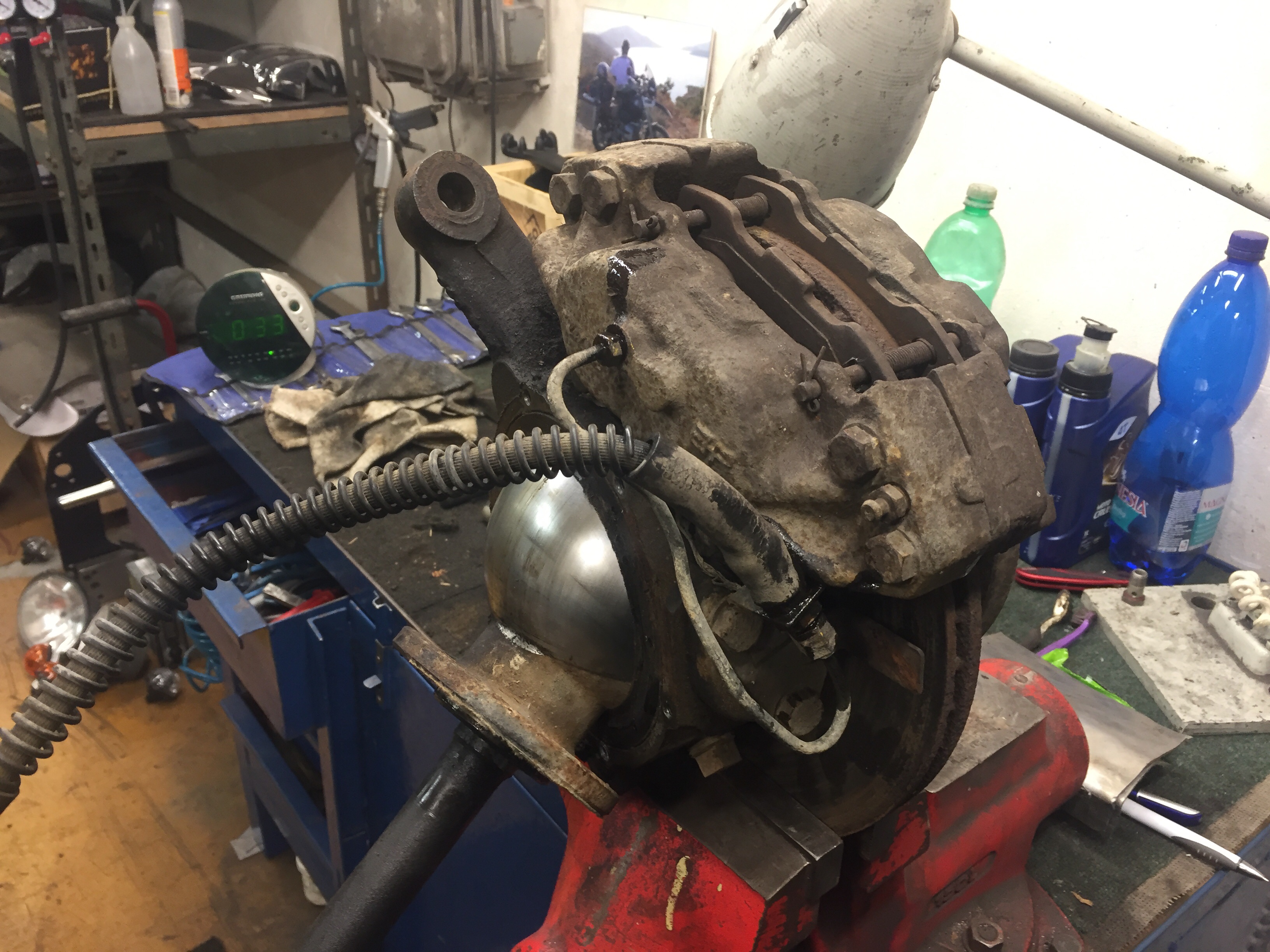

Celej den premyslim, co bude nejjednoduzsi, jestli si ty tesneni nechat vyrobit v pripade, ze ho nesezenu, nebo si vyrobit novy mezikusy prednich brzdicu a predelat je tak, aby tam sli stejne okrouzky jako na zadni brzdice. Zil jsem v domeni, ze na Defa se da koupit uplne vsechno bez problemu...no nic...diky za spolupraci

vypada to takhle...na to co jsi sem dal bych to prave predelal...

no to je prave to co tam mam. Prumer pistku 46mm, ventilovane kotouce a vlozka mezi pulkama brzdice. Asi nejakej paskvil...

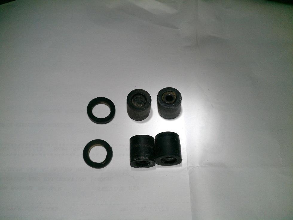

Takhle

tak to ma byt to je original
