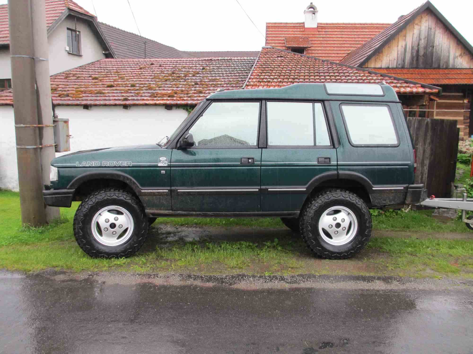

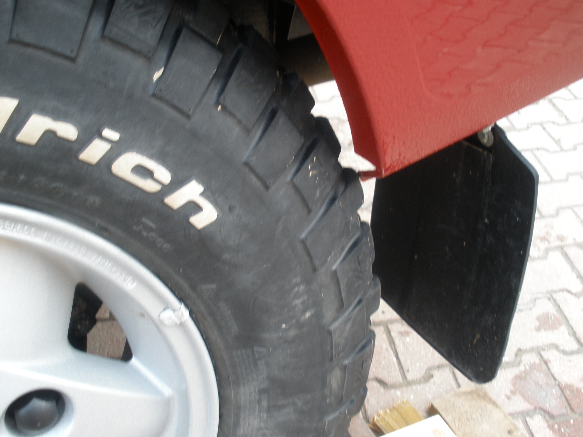

Ahoj, jak na to koukám tak to je na silnici v poho, ale jak dáš jiné pneu 238 85 R16 (ty moje měli nové průměr 82cm) tak v terénu to stopro orveš. Jestli dáš podložky 3cm nebo jiné et. tak to chytá i vpředu o plasták. Pokusím se dát foto jak to mám.

Tak foto před barákem je bez skrácení blatníku a další už fiklí. Auto si moc nefotím tak fota z dovolený :chuckle

Takže 3cm podložky a 32"
Potřebuju řiznout 5cm z zadního blatniku za kolem. Kolik z předního? zbyvá ještě něco?
Musím rýpat do zadních dveří?

zadní dveře jsou v poho akorat me když sem jeste nemel ty flexi lemy,po montaži prevařených disku pri křízení zadní kola jakoby rozfalcovaly takovej ohyb na tom hliníkovým skinu prave jakoby pod C sloupkem

kupec18 píše:Takže 3cm podložky a 32"
Na předním nic,na zadním jen zadek. k těm pneu co uvádíš,až pujdeš do větších,budeš pokračovat :mrgreen: .

kupec18 píše:Tak dnešní test s 1,5t vozičkem dopadl skvěle, gumy drži luxusně, nikde nic neškrtá.
Dokonce bych řekl že se to chova lip než na origo kolech. Rozjezd do většiho kopce s vozíkem je defakto vždy na redučku(ono by se to i dalo a je škoda pálit spojku), ale to zas nevidím jako problem.
zvyšení rychlosti o proti tachometru cca 5km/h, což mi super vyhovuje. Ještě k tomu dodělat to variabilni turbo a je to láhudka.

#108 Příspěvek od kupec18 » 02 úno 2015 16:28

Zatím od nikud ale až mi ten vykon nebude stačit bude to prvni řešení. Protože čekat až to v 2t zabere mě moc nebavi.

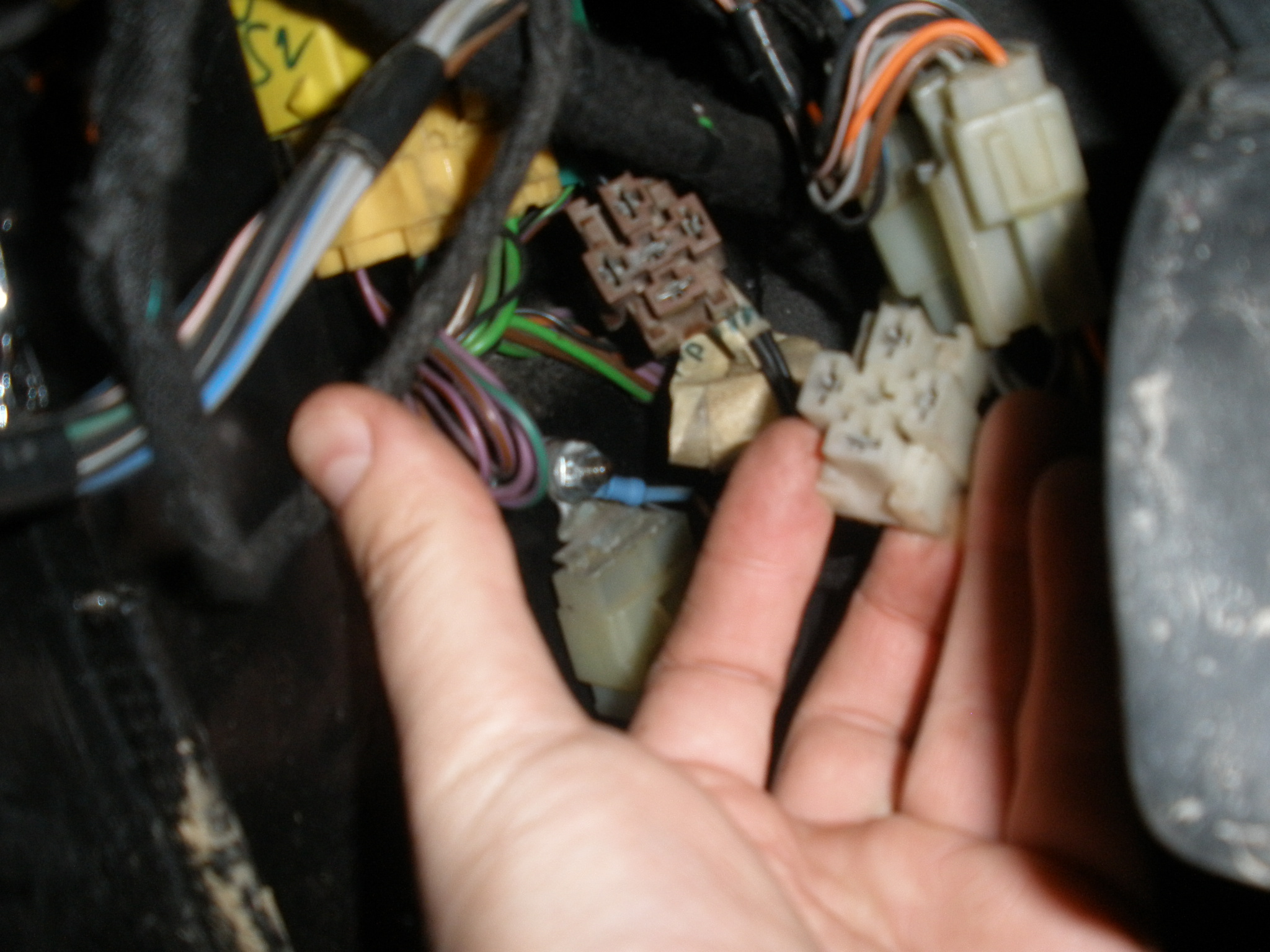

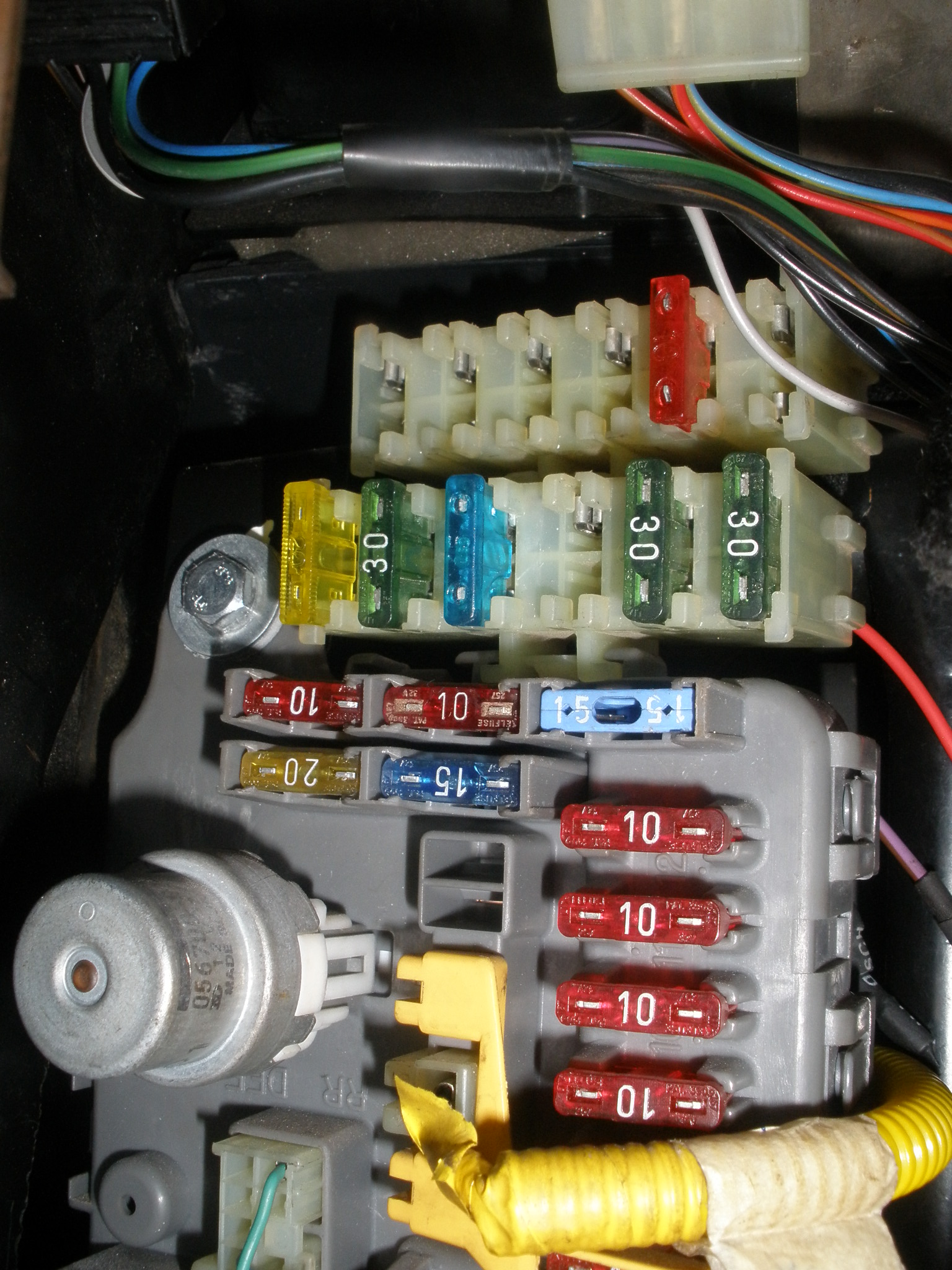

Nevíte náhodou od čeho mužou byt tyhle konektory? Jsou na relátka umístěne na leve straně u řidiče, ale rele k nim nebylo připojeno, a vše mi funguje.
Potřeboval bych si z toho ty konektory říznout, ale nevim jestli to není příprava ne něco co bych mohl potřebovat.

Tákže jsem vyměřil že hnědy konektor ma něco společneho s blinkrama ale vím kulové co a bily měl upadly drát takže šel....

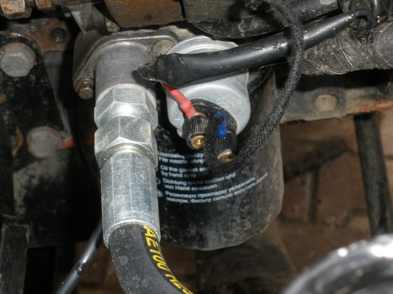

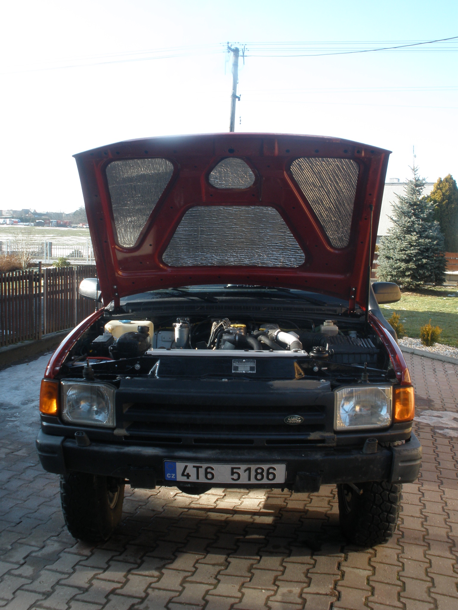

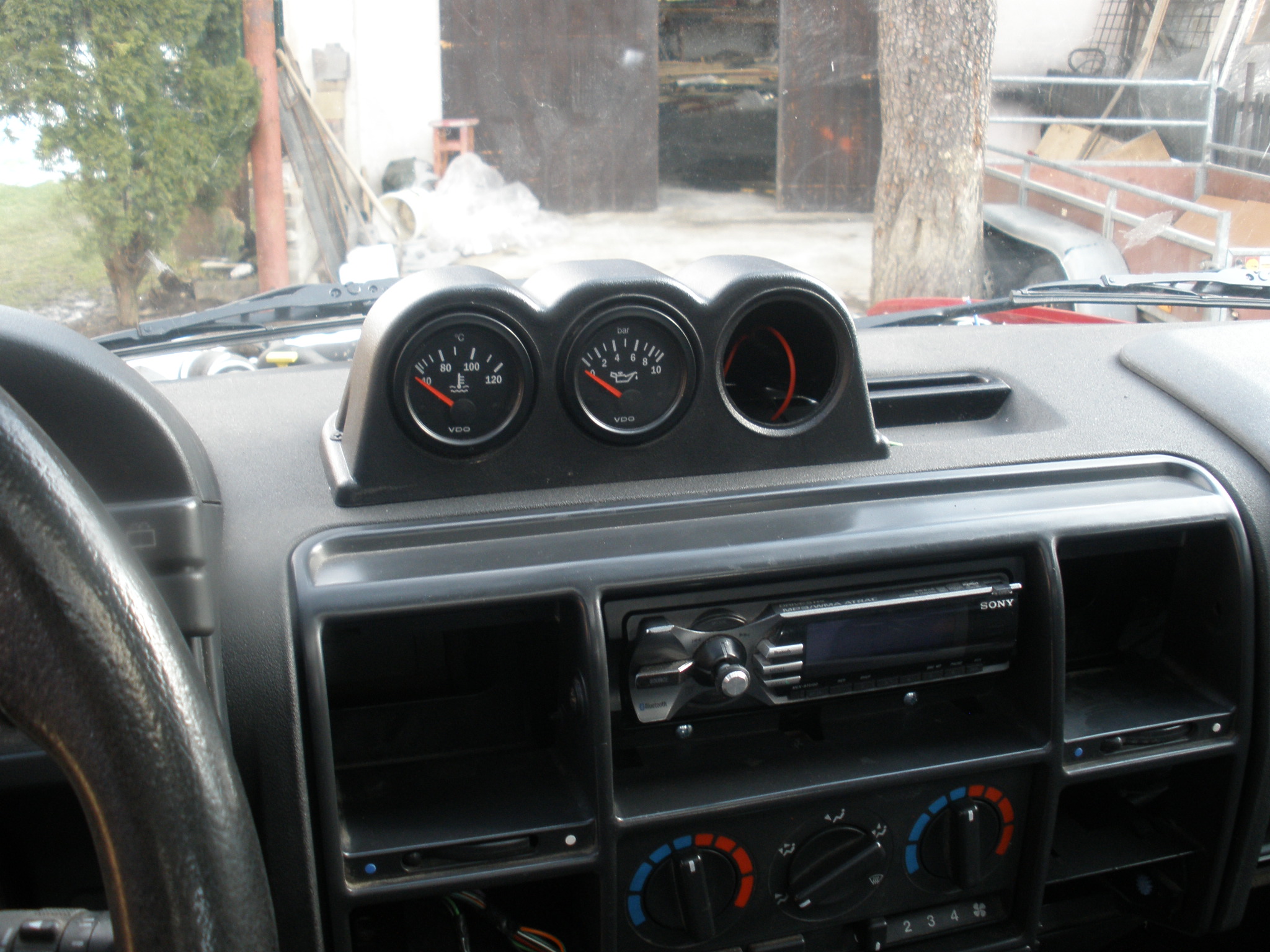

Zaizolovana kapota a konečně zapojene ukazatele tlaku a teploty vody, teplota vody ma čidlo příma v hlavě, Tlak oleje se měří na origo místě u filtru.
+ připrava na veškere další spotřebiče

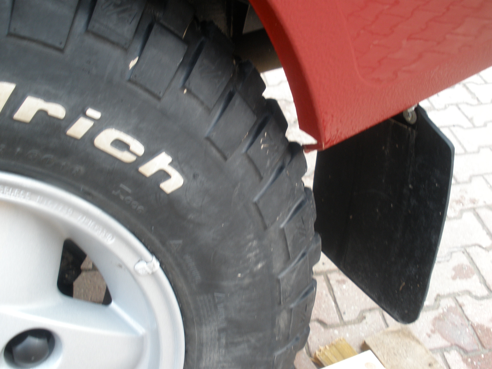

A poněvadž jsem nevěříci a navic liny řezat tak krasně nalakováný blatník tak jsem si dneska vyzkoušel že to pravdu škrtne :mrgreen:

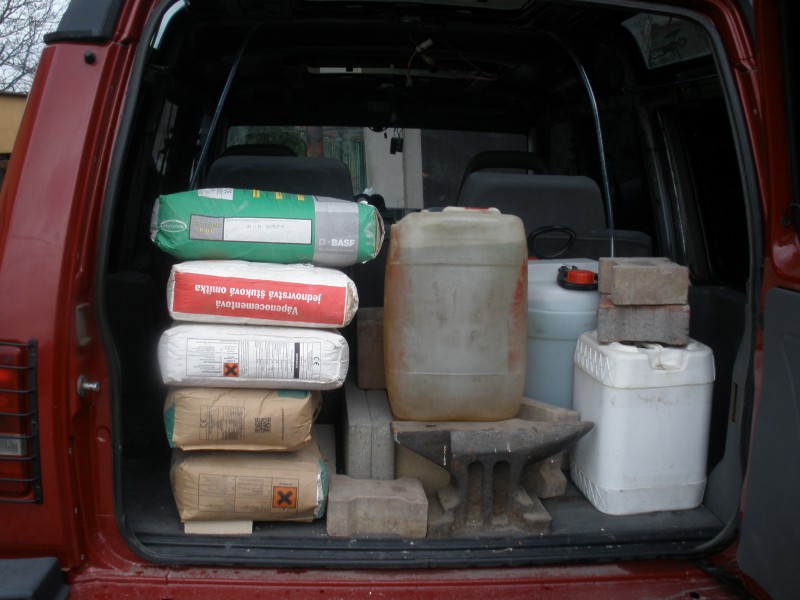

No pravě kvuli te jihlavě jsem to raději vyzkoušel doma,abych si to popřípadě připsal na seznam co vše musis dodělat.
Ja to teda zkoušel poctivě doma, do kufru jsem naložil těch cca 360kg a pak vyjižděl na nájezd.
Někde jsem četl že přední pera jsou ruzne leve a prave aby auto zatížene řidičem bylo v rovině,, co je na tom pravdy?
