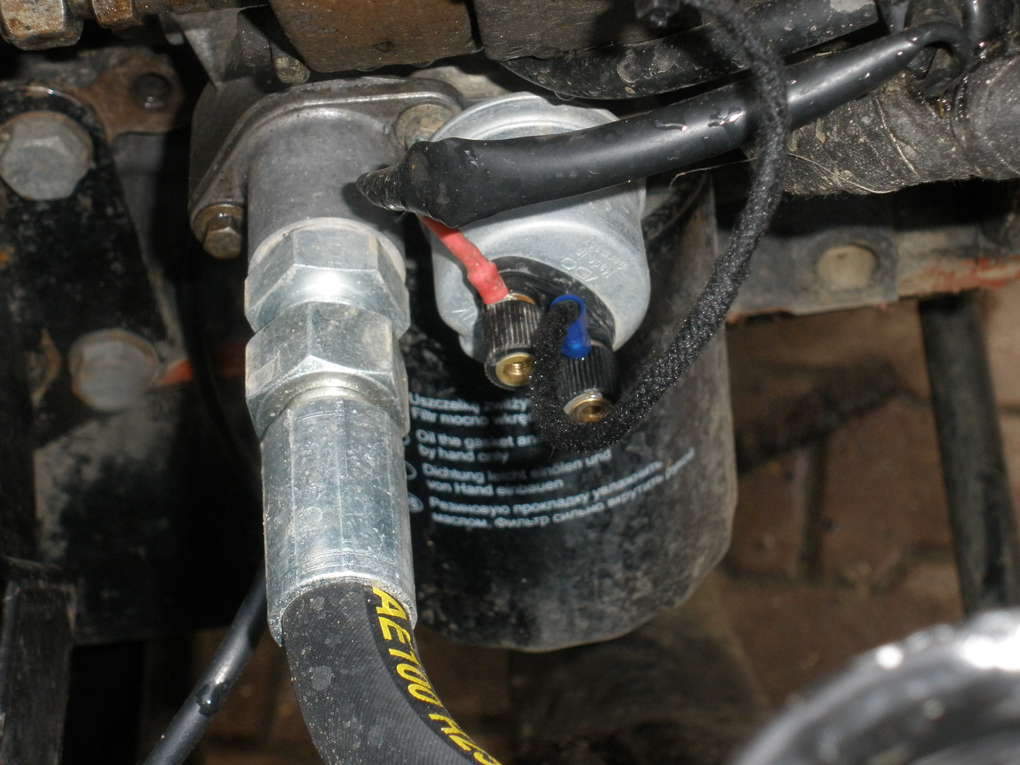

Konečně se mužu pochlubit taky nějákym pokrokem.
Zaizolovana kapota a konečně zapojene ukazatele tlaku a teploty vody, teplota vody ma čidlo příma v hlavě, Tlak oleje se měří na origo místě u filtru.
+ připrava na veškere další spotřebiče
