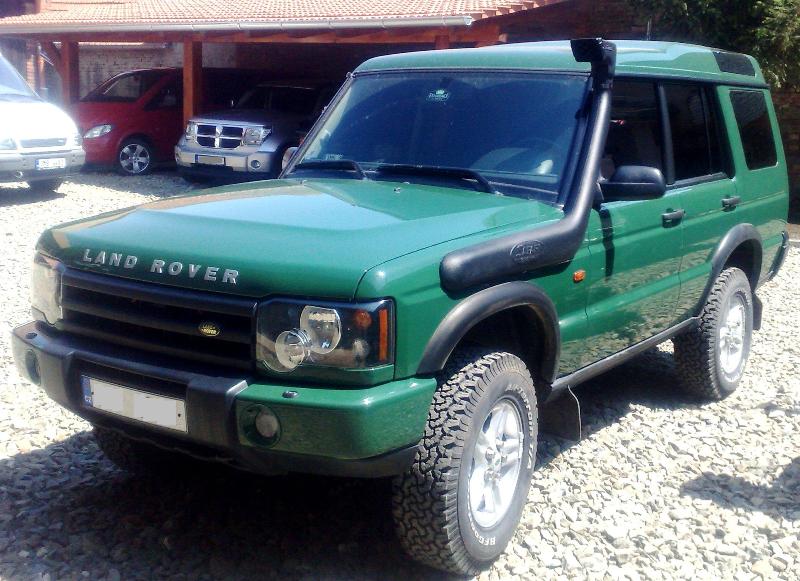

lachimichal píše:Taky bych se připojil otázkou , jaké použít tlumiče ,když chci zvednout o 2" aby si rozumněly s měchama? A ještě jedna asi stupidní otázka , dopředu tlumiče pro pera ,nebo taky nějaký aby se to sneslo s měchama? Pokud máte někdo nějaké odkazy tak radši české, jsem negramot z UK neumim nakupovat.
Na tuto otazku som kedysi vo firme Old Man Emu dostal odpoved, ze oni take tlmice nemaju, ale ze KONI je to co bude fungovat aj s mechmi. Dal som na nich, bol som spokojny. Popros maryan-a, nech ti posle katalogove cisla, mal by ich mat. Myslim, ze ich zozenies aj v cesku.

Ivan má pravdu, nejvíce se osvědčily pružiny OME a tlumiče KONI. Tlumiče mají obj. čísla :arrow: přední: 8240-1178SPX a zadní: 8240-1179SPX. Pro správný výběr pružin si musíš rozmyslet jak bude zatížený předek auta, budeš mít pevnostní nárazník případně naviják, nebo necháš plastový nárazník... :?: Tyto tlumiče i pružiny mám skladem. :wink:

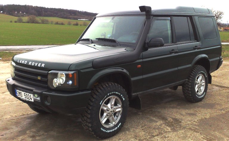

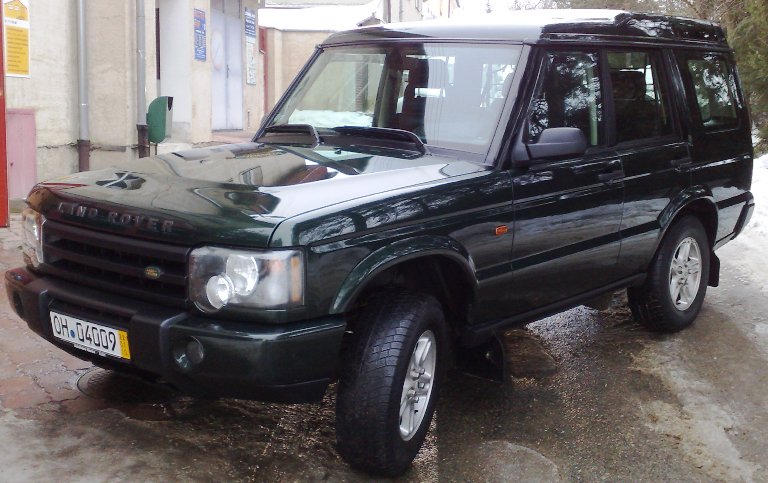

#117 Příspěvek od cyril » 29 bře 2010 20:59
Takže po rezignaci na schánění podložek pod měchy jsme dnes zvedli auto na pérech. Vyhodili měchy, táhla s čidly a kompresor. S novými AT gumami BFG 245x75x16 a +2" SuperGas sadou od Paddocku vypadá auto takhle... :muscle. Dávám fotku před a po..... :inlove . Teď ještě vymyslet jak do origo nárazníku namontovat naviják a dám zase na chvíli pokoj... :drink.

Možná ano, jenom už nechci riskovat větší namáhání poloos v terénu. Čím větší kolo, tím větší páka a potřebná síla na jeho roztočení. Mám tuhle velikost (ale v AT) vyzkoušenou na druhý DiscoveryII (viz foto) a protože se mi osvědčila jak na silnici při delších přesunech, tak i alternativně mimo ni, nebudu zkoušet nic většího. Větší gumy MT BFG 235x85x16 mám na D1. A tam jsem musel přistrřihovat blatníky a zvětšovat dorazy, aby při plným křížení nešla kola až do plechů.
