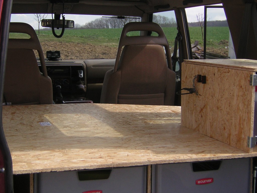

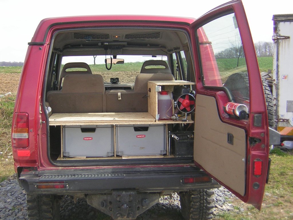

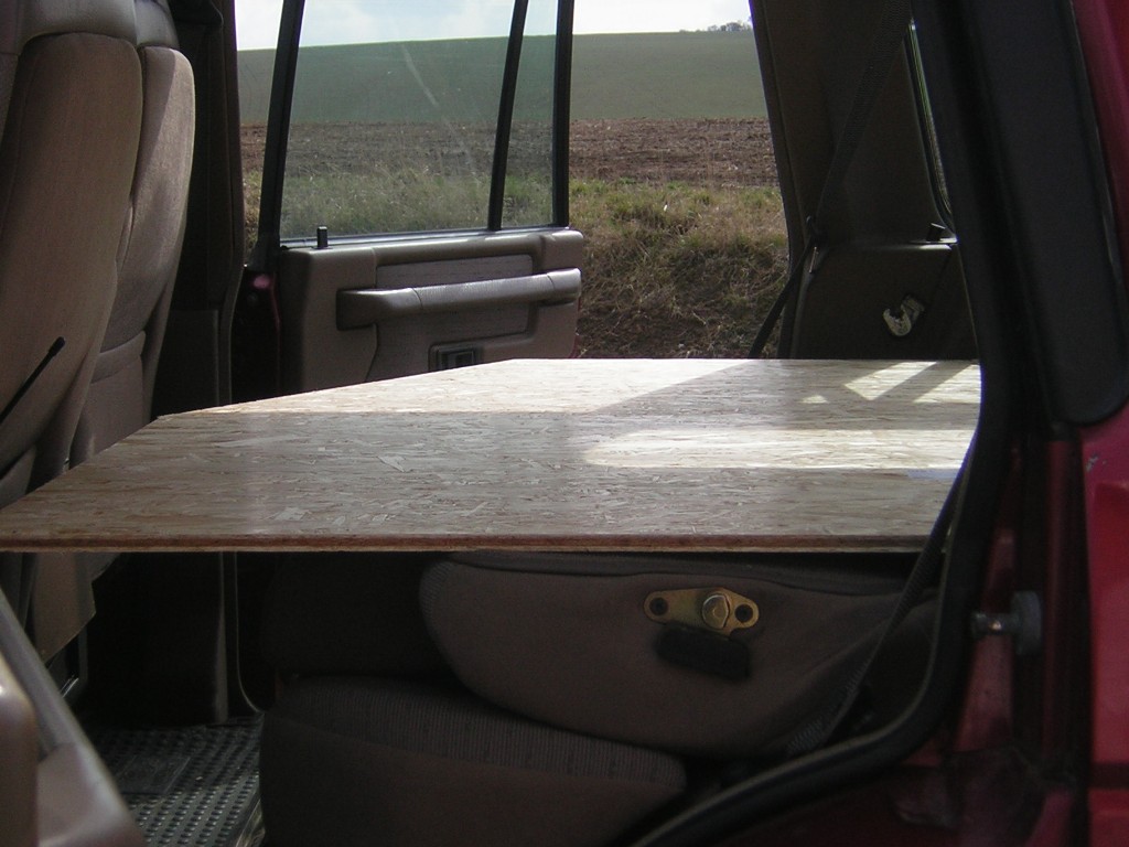

Takže slíbené fotky:
Předně podotýkám, že jsem úpravu nedělal pro potřeby expedičního vozidla jako kluci pro Maroko, ale pouze pro příležitostné přespání na offakcích.Proto jsou taky zadní sedačky zachovány.Na OSB desky příjde ještě koberec.Délka ležení po úhlopříčce je víc než 190 cm.
(149.06 KiB) Staženo 2416 x
(160.23 KiB) Staženo 2417 x
(161.74 KiB) Staženo 2417 x

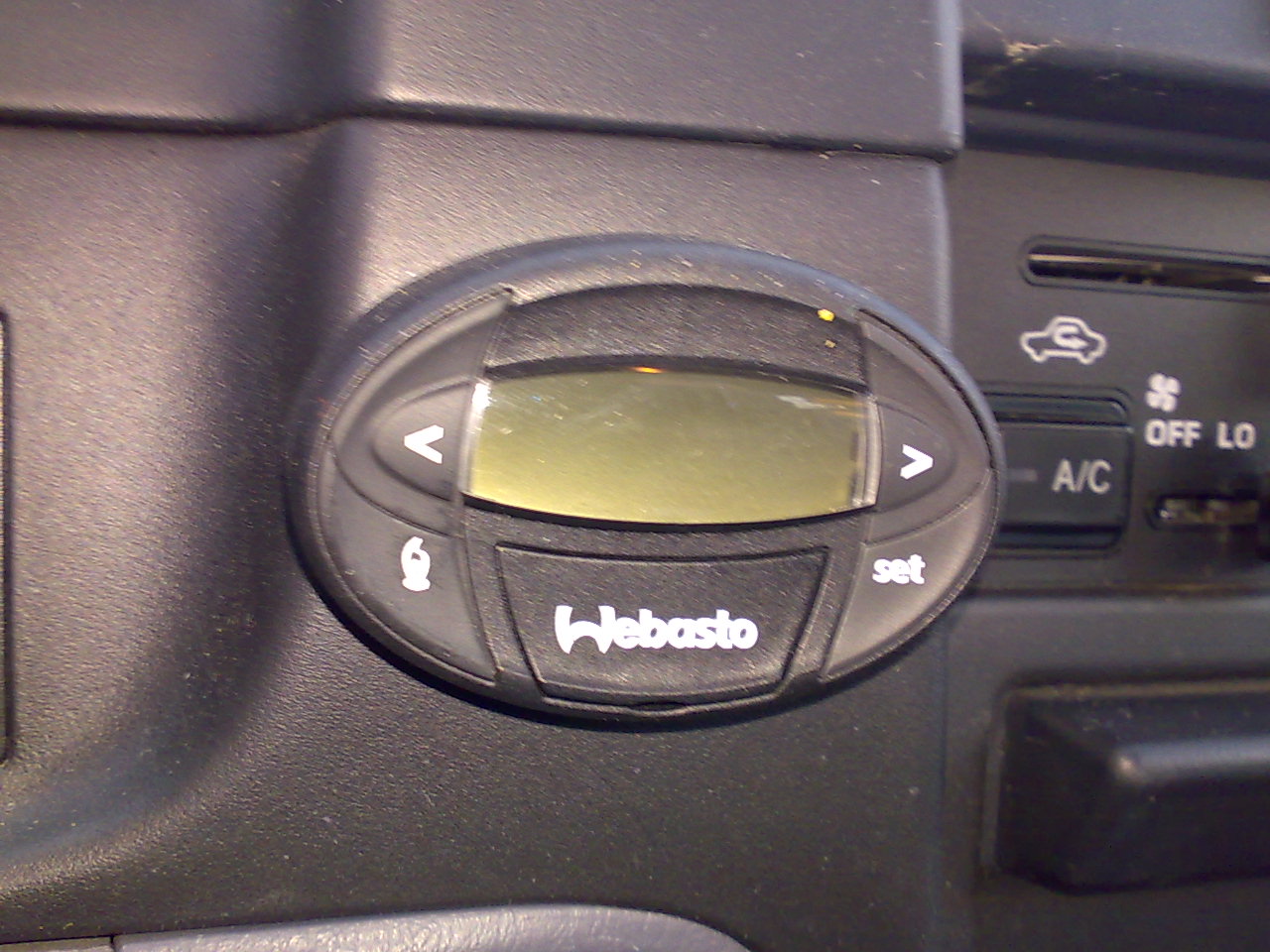

prosim, nemate nekdo navod na totok
(241.7 KiB) Staženo 2062 x
Stavros
Příspěvky: 2627
#112 Příspěvek od Stavros » 20 lis 2008 17:33
mam to nekde v praci, zitra to sem dam, kazdopadn plaminkem rovnou pustis a uz se hrejes, tim setem programujes az na tyden dopredu. Jinak to nic neumi, je to klasickej vodnik.

#113 Příspěvek od low » 20 lis 2008 17:45
to bys byl zlatej a panbuh ti to oplati na detech :-) a regulace teploty veskera zadna asi teda.

#114 Příspěvek od Stavros » 20 lis 2008 18:04
ja pojedu do prahy ve ctvrtek, tak ti to hodim, teplotu to moc neumi drzet, ale doba topeni je omezena na pul hodiny.

návody zde http://www.eshop-rychle.cz/autosip/5-DOWNLOAD
toto jsou minihodiny od webasta 1533.
