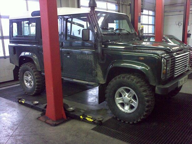

#106 Příspěvek od Luboš M. » 11 pro 2008 10:24
Huš jsou tam :mrgreen:
Příspěvky: 7958
#107 Příspěvek od Sláma Karel » 11 pro 2008 11:46
To vypadá dost dobře. Co je to nakonec za rozměr? Akorát bych nechtěl, aby jsi v zimě nebo za mokra jezdil za mnou. To bych se dost bál. I když má mám na některých autech taky takový tak by to odskákal ten před náma :lol: K
Příspěvky: 3312
tel.: 608 969 607
#108 Příspěvek od Luboš M. » 11 pro 2008 12:09
Sláma Karel píše:To vypadá dost dobře. Co je to nakonec za rozměr? Akorát bych nechtěl, aby jsi v zimě nebo za mokra jezdil za mnou. To bych se dost bál. I když má mám na některých autech taky takový tak by to odskákal ten před náma :lol: K
Jsou to "33" 305/75/16 :shock: . Do terajnu nic moc ale je to milášek :oops:
Jo zima je sviňa, budu jezdit jako kdyby to bylo pujčený :lol:

Měl jsi raději volit 235/85/16, Tiptyre je nabízí taky jsou stejně vysoké a lépe fungují na LR, ale jinak dojem z toho auta je dobrý :wink:

Možná až se někdy dostanu do situace, že nebudou moje uzké gumy fungovat, začnu se poohlížet po něčem širším, ale zatím fakt nemám důvod.Jo a opravuji svou informaciTy gumy co má namontované Luboš v tomto rozměru 305/70/16 mají na průměr 854 mm takže jsou skoro 34" :shock:

karel píše:Možná až se někdy dostanu do situace, že nebudou moje uzké gumy fungovat, začnu se poohlížet po něčem širším, ale zatím fakt nemám důvod.Jo a opravuji svou informaciTy gumy co má namontované Luboš v tomto rozměru 305/70/16 mají na průměr 854 mm takže jsou skoro 34" :shock:
No nahodene na aute nevypadaju ani ako nase 33ky. Naopak som chcel povedat, ze "male a tucne", pre mna nepouzitelne. I ked s tymto dezenom budu fungovat v blate lepsie ako BFG MT v hocijakom rozmere.

http://www.pneu-pneumatiky-protektory-t ... -118L.html
Uvidíme jak bude Luboš spokojený, myslím, že bude muset i poladit dorazy na řízení 8)
