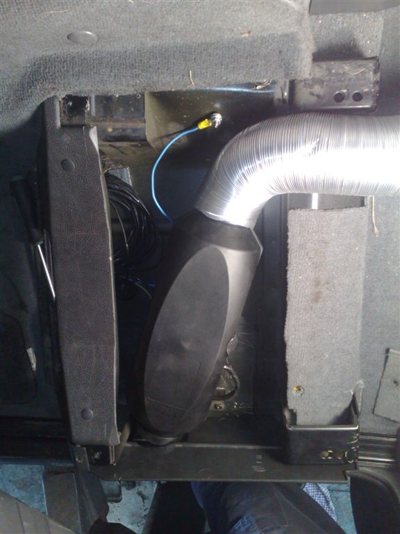

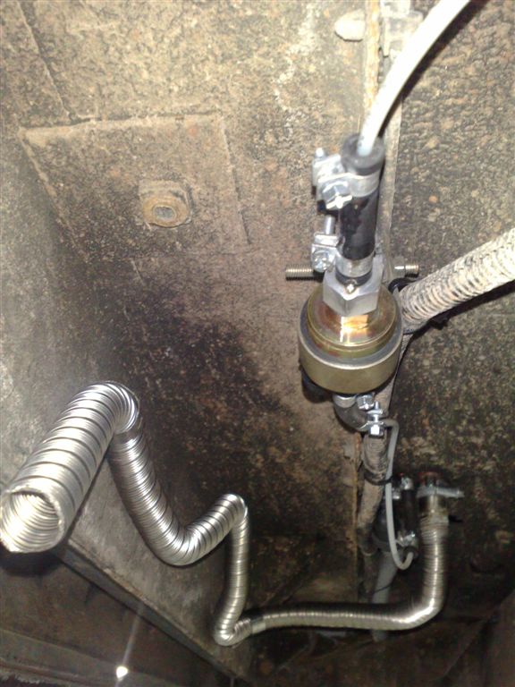

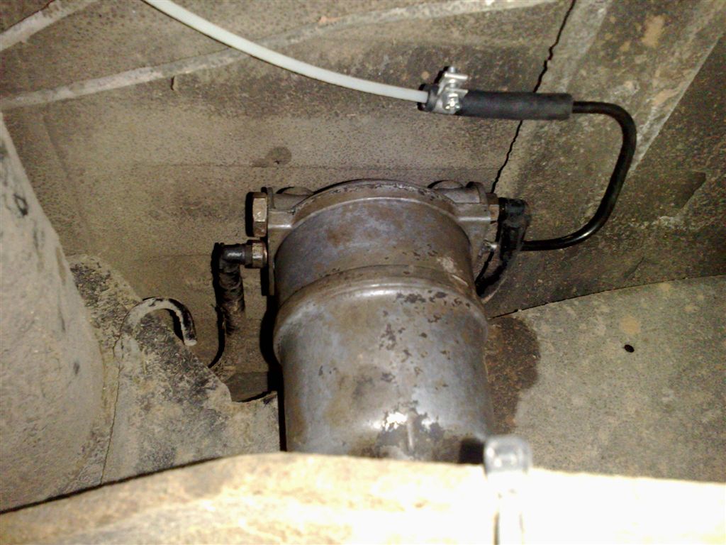

Tak uz take oplyvam nezavislym topenim - pro inspiraci dalsim prikladam par fotek.
Resilo se tu, jak pripojit topeni na naftu - u TDi motoru je nad zadni napravou odkalovaci nadobka a na ni jsou dve diry zasroubovany. kdyz se jeden sroub vynda, provrta a navari se na nej trubicka, tak je pohodova odbocka pro odber nafty a nemusi se zasahovat do stavajiciho vedeni.
Topeni mam Ateso a do Diska I se pekne veslo do podlahy pod ridicovo sedadlo. Sani vzduchu jsme vyvedli pod podlahou ke kostce ABS do motoroveho prostoru. Na vystup topeni jsme kovovou stahovaci paskou pridelali hlinikovou ohebnou hadici na vzduchotechniku o prumeru 75mm. Ovladani jsme dali na strop mezi predni sklo a klicku predniho sibru.
