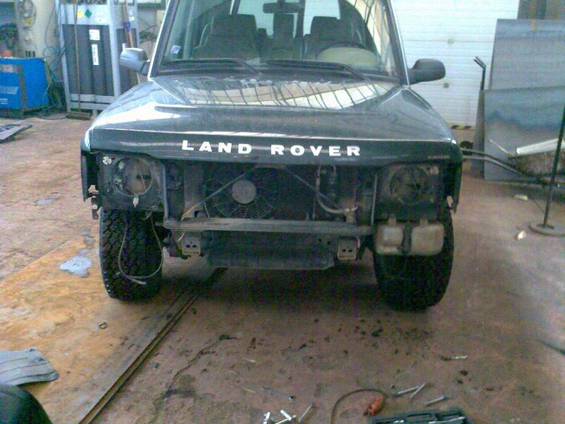

Které plechy máš namysli :?:
Příspěvky: 3312
tel.: 608 969 607
Re: Pevnostní nárazník D2 facelift
#22 Příspěvek od Luboš M. » 22 dub 2009 23:45
PavelU píše:A ještě jedna, zdovolením si ji půjčím od Kubase. :wink:

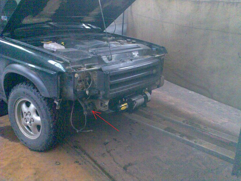

Prosim tě, jsem asi nějakej zmatenej, ale myslím že jsem řešit asi tyto držáky. Plasty jsem taky stříhal to je jasný.

No mě právě nic nenapadá co by tam zavazelo, nebo bylo navíc. :oops: šel bych se podívat, ale nemám u sebe auto. Třeba na to zítra někdo příjde. :wink:

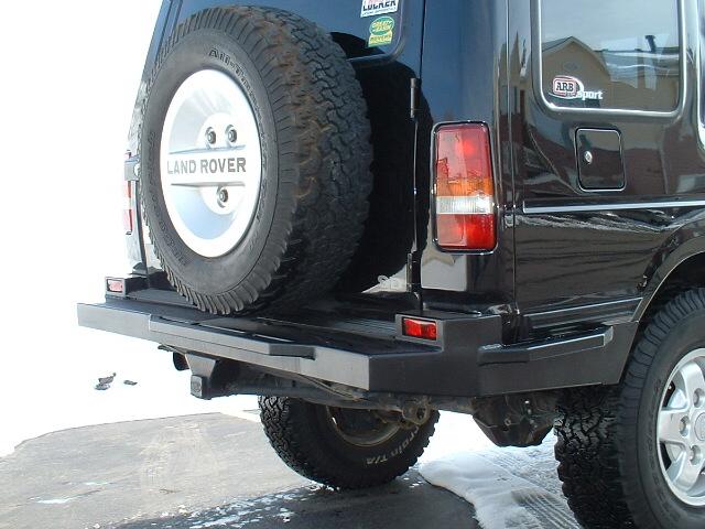

Z Rovertym som doviezol zadny pevnostnak na D1 a kryt nadrze a Rockslides, ako aj kopu inych veci - bola to paleta cca 130 kg. Doprava ma stala cca 300 USD a clo asi 500 SKK. Na maily neodpovedaju alebo az potom, co ho tam posles a pripomenies sa telefonom. Veskeru komunikaciu treba smerovat na Steve-a. Inac je to jedna z naj US firiem pre LR, doporucujem! Inac su dost vytazeny. Dopravu treba urobit cez poliakov co ti to donesu az pred dvere, akurat je to lodou, tzn. cca 5 tyzdnov. V pripade zaujmu najdem kontakt. Vsetko sa da, akurat treba hladat ako sa to da a nie neda!
Jaj, no a ten navijak sa tam montuje kazdy bezny Warn aj Superwinch a cajnyz, je to predsunute a s ramom auta to nema nic spolocne.

Ty Ivane, nemáš prosím tě nějaké fotky toho zadního. Potřeboval bych vidět obrázek z boku.Docela by mně zajímalo jak moc to mají vytažené dopředu, tedy jak moc to chrání ten zadní blatníček. (z obrázku ze spodu to vypadá, jako by šel až ke kolu) A dál jak to kombinovat s krytím podvozku. Chtěl bych sundat tažný, ale zároveň nějak šikovně ochránit nádrž. PS: poštovné třista není málo... Kolik prosím tě stál samotný nárazník?

Jestli ti to pomůže, Jarysi, ale je to na D1
