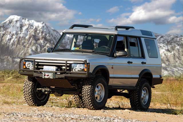

Zdravím,
při brouzdání po internetu jsem narazil na tento zajimávý pevnostňák, chtěl bych se zeptat jestli někdo neví kde by se dal sehnat v Čr nebo po Evropě. Prodávají ho v USA. http://www.rovertym.com/

V Rovertym dělají pěkné věci, ale obávám se, že půjdou sehnat jenom v USA.
Re: Pevnostní nárazník D2 facelift
ten naraznik je peknej, ale musi se dle meho dost predelavat predek a nepujde tam napriklad come up, superwinch a jiny delsi navijaky.

Stavrosi podívej se na ten nárazník pořádně, jediné co se asi předělá je nádržka ostřikovačů a ani navijáky nebude problém naistalovat.
ja jsem si s tim pevnostakem na DII dost vyhral a opravdu tam come up a jiny vetsi navijaky nepujdou. Mezi ramem ma DII 59cm a COME UP ma 60-61. Je to tam proste hrozne na knop.Mozna ma vyfiklou cast mrizky, ale stejne si nejsem jisej, jestli by to tam dostal. Ja jsem takovejhle pevnostak chtel, ale muselo by se dost fikat, hlavne nadrzka, vzpery, plasty atd. Nevim kde mam vsechny fotky, ale na tech je to videt. KAzdopadne to vypada krasne a libi se mi to moc.

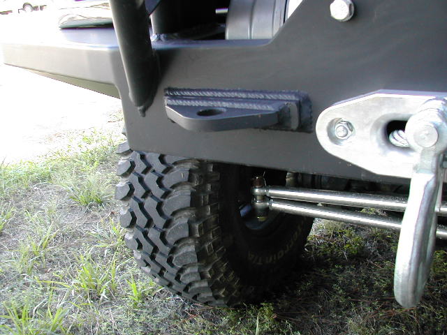

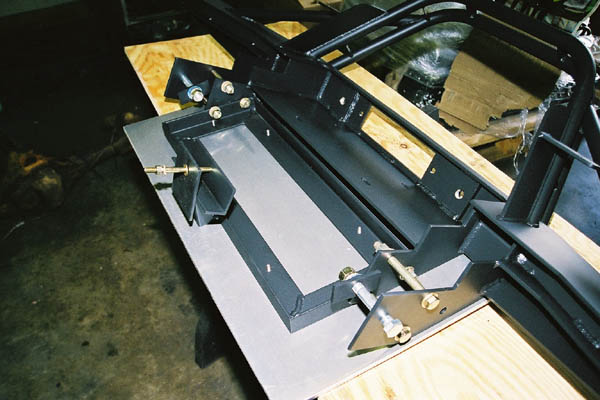

Sice moc anglicky neumím, ale píšou tam něco, že konstrukce je z 1/4" materiálu. Jestli dobře počítám, tak to je 6,35mm a to se hned tak neohne.
Tady ještě nějaké fotky detailů.
- Přílohy
- skid8.jpg (55.42 KiB) Zobrazeno 6646 x
- recovery.jpg (70.93 KiB) Zobrazeno 6646 x
je to teda vazne super udelany, vsechno vyrezany na cnc stroji, cely svareny v nejakym pripravku proti krouceni atd. Jinak s tim kroucenim to maj jeste poreseny s tou vystuhou a tim dolnim drzakem. Moc se mi to libi.

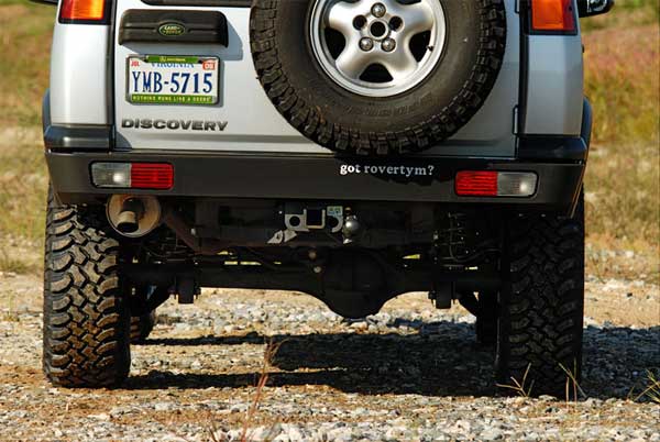

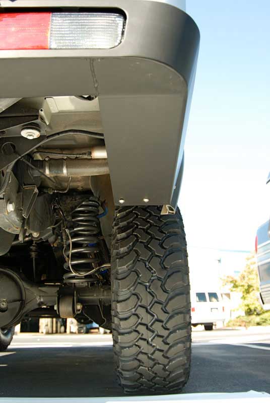

Taky by se mi líbil, ale dostat ho sem za nějakou rozumnou cenu ..... když oni tam těch pěkných věcí mají ještě plno.
Třeba ten zadní, pro inspiraci:
- Přílohy
- under.jpg (37.68 KiB) Zobrazeno 6626 x
- bumperrear.jpg (43.15 KiB) Zobrazeno 6630 x

Karle chce to celé udělat na CNC aby to vypadalo. Nějaké jakly nebo učka nejsou to pravé. Ještě je dobré si udělat nějaký mustr nosníků a při svařování to pevně uchytit. Na autě se to vaří špatně a hrozí poškození barvy. Když bude šablona mohu nechat vypálit.Stavros píše:ten zadni neni problem udelat, ale u toho predniho by stal hodne vyvoj, muselo by byt vic lidi, aby se to vyplatilo. jako kusovka by to bylo dost nakladny. rezat cely rozbrusem by bylo dost pracny.

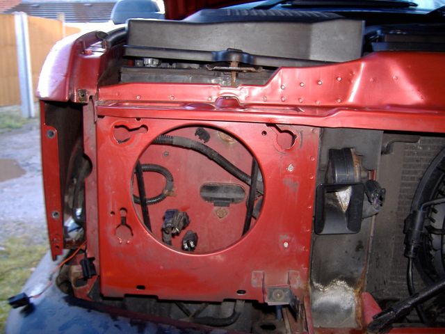

Ještě krom nádržky bude třeba odřezat plechy, které jsou pod svělama směrem dolu. Ty jsou cca 15cm dlouhé.

Luboši proč bys měl řezat plechy pod světlama

Jsou tam takové plechy směrem dolu a tenhle nárazník je na krajích uzoučkej. Pohledám nějakou fotku.PavelU píše:Luboši proč bys měl řezat plechy pod světlama

Tady je nějaká fotka, jde to tam vidět
- Přílohy
- 1.jpg (58.16 KiB) Zobrazeno 6541 x
