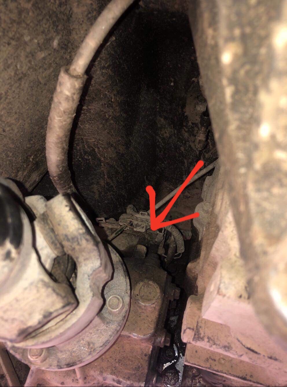

Re: Uzávěrka diferenciálu Discovery II.
Zdraim. Ta osicka na uzavreni diffu je toto? Na jakou stranu se s tim otaci? Toci se to dokola, nebo je to od dorazu k dorazu? A jedte dotaz - je lepsi pri zamcenem diffu vypnout TC?
