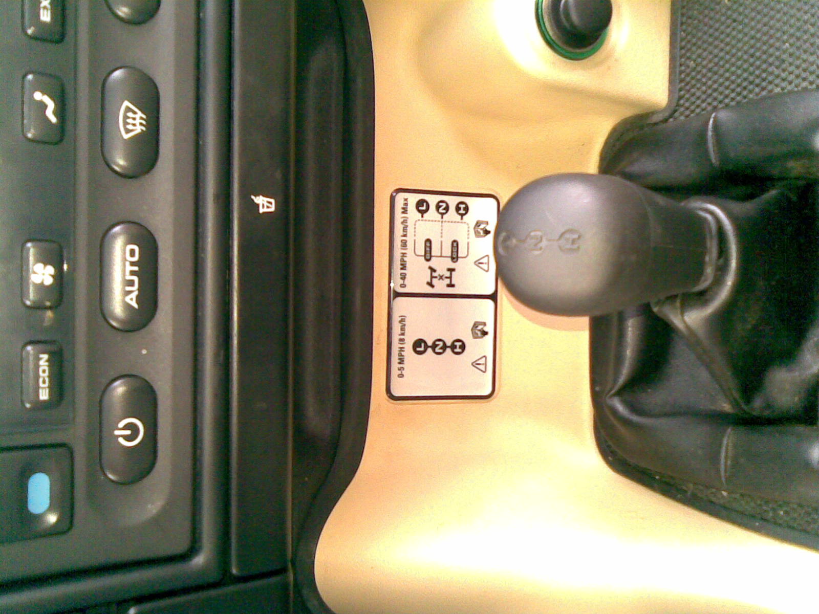

Ahoj,
omlouvám se za, pro většinu z vás triviální dotaz, ale jak u Discovery TD5 bezpečně a jednoduše :) poznat, že má manuální uzávěrku difrencálu? Jde to poznat dle nějaké samolepky u řadicí páky, podle VINu? Má manuální uzávěru model viz přiložené foto? Předem díky.
Tomáš

Podle male paky na redukcku neni mezinapravova uzavera vyvedena do kabiny, jsou tam jen 3 polohy.
Ale je mozny ze je pripravena a pujde vyvest do kabiny, prodavaji se na to sady a nekde na foru je i navod jak na to.

Nechtěl sem odpovídat,ale některý ji myslím vůbec neměli.Někde to tady je popsaný,když je na přídavce vyvedená hřídelka,tak tam je a dá se zapojit.Je to častej dotaz,tak to někde v historii najdeš.

tu uzaveru tam dle fotky mas, takze bud v pohode.

Dej páku do leva a máš ji tam :)

Doleva a dopředu nebo dozadu.A rozsvítí se ti kontrolka. :wink:

Stavros píše:tu uzaveru tam dle fotky mas, takze bud v pohode.
Spíš ji tam podle té fotky nemá :?

podle páky ne,ale podle nálepky jo-- :shock: :? tak ted nevim....... :roll: :?:

Land Jirka píše:
Podle hlavice řadičky redukce si myslím totéž.Ale mílit se je lidské.Nejlépe vyskoušet zařadit.Je to přeci jen dost doleva a hlavně to je cítit. :wink:

#13 Příspěvek od Stavros » 30 pro 2008 14:49
Ja jsem si ty paky nejak nevsim, bral jsem to podle samolepky. Nejlepsi je to vyzkouset. Ja jak uz nemam toho LR, tak jsem z toho zmatenej.
#14 Příspěvek od RudaK » 30 pro 2008 18:06
Neva Stavrosi,ale pozůstatky tam ještě sou. :wink: Ale jasně vyskoušet a hned seš v obraze.

Land Jirka píše:
Presne tak, z tej fotky je jasne, ze ju zapojenu nema (paka stoji v strede, tie co ju zapojenu maju, maju paku naklonenu vpravo).
