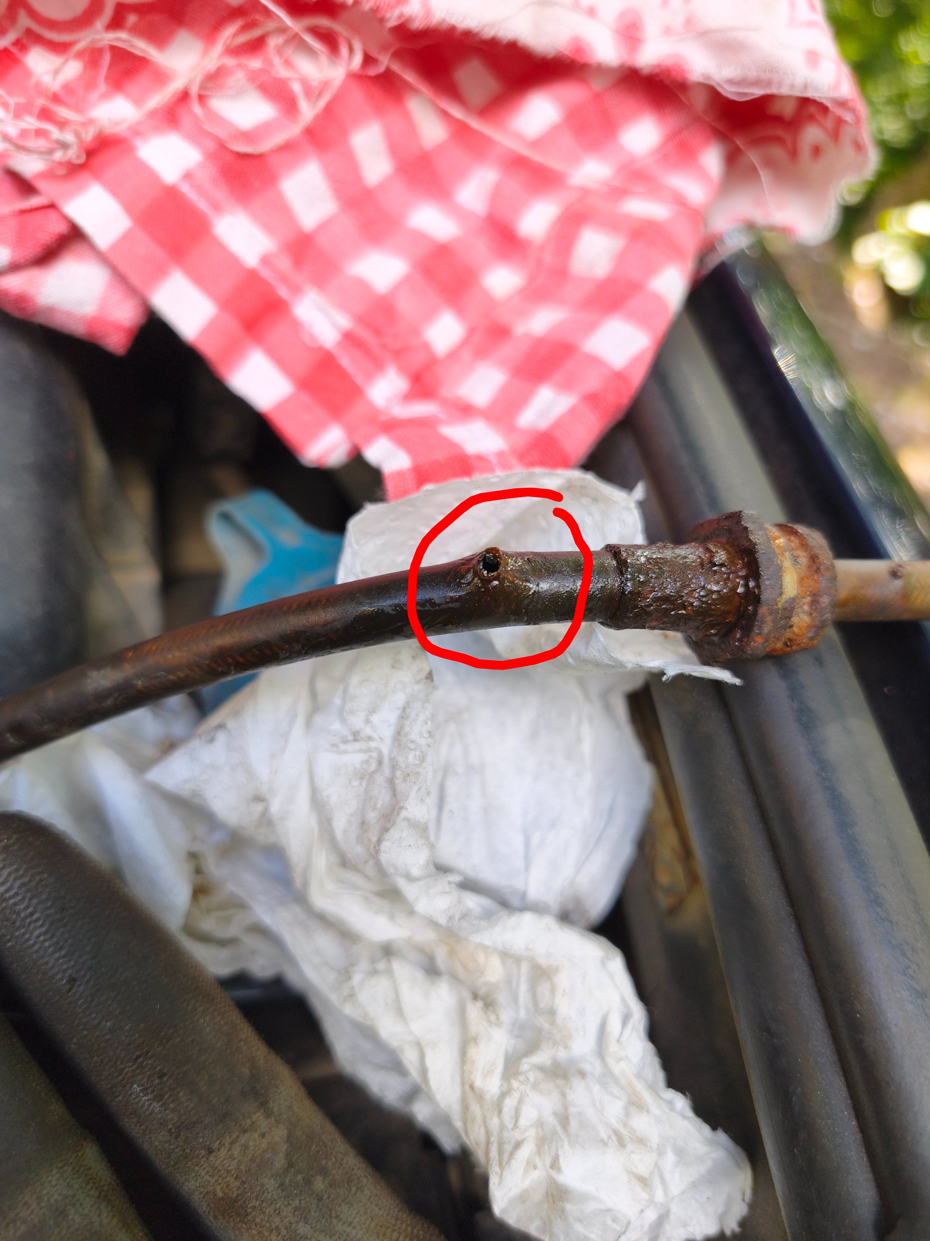

Pořád se něco děje,tohle jsem si přivezl z Bosny

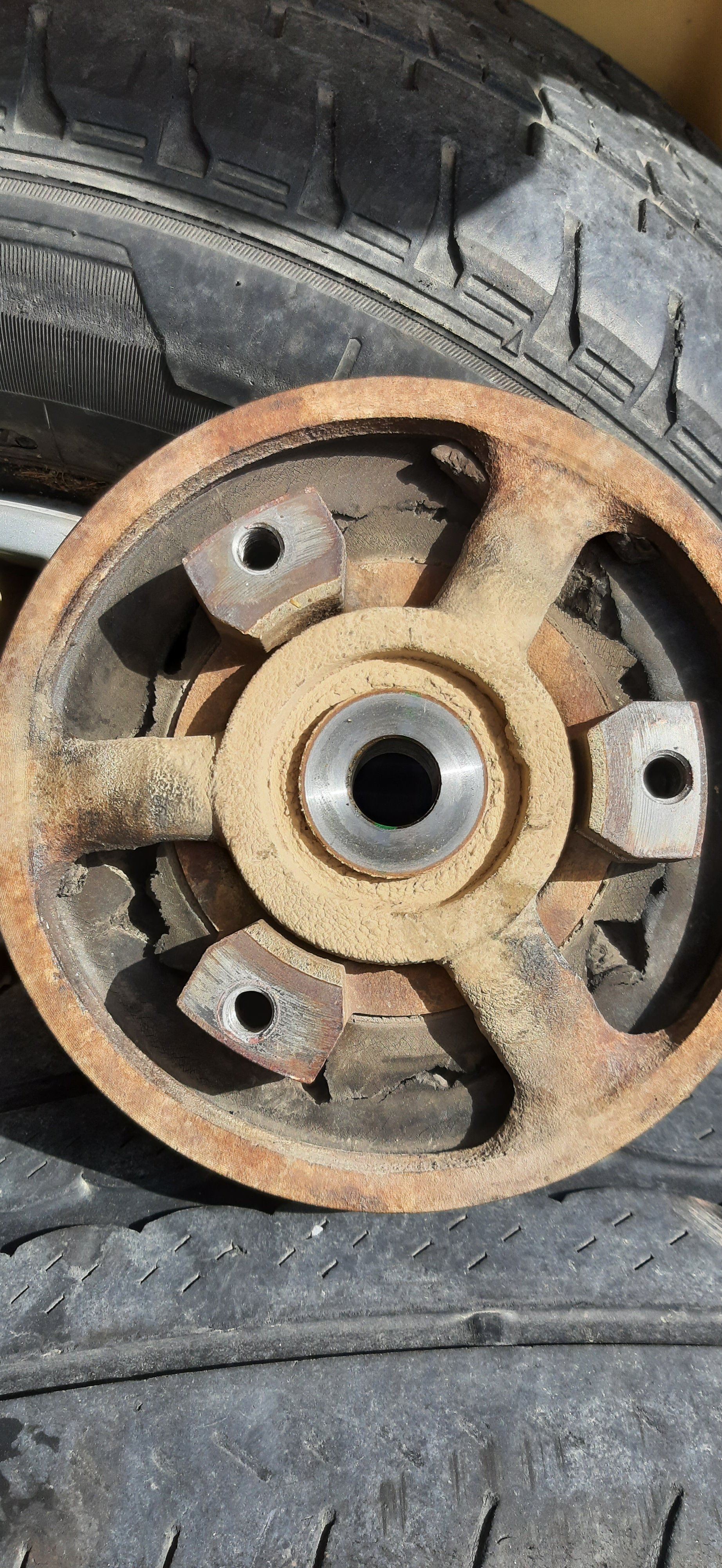

Při tom taková nová auta 😀...to už mám taky za sebou a začlo to skřípáním při chcipnuti motoru🤷. Já si včera přivezl z MNE tohle😀
