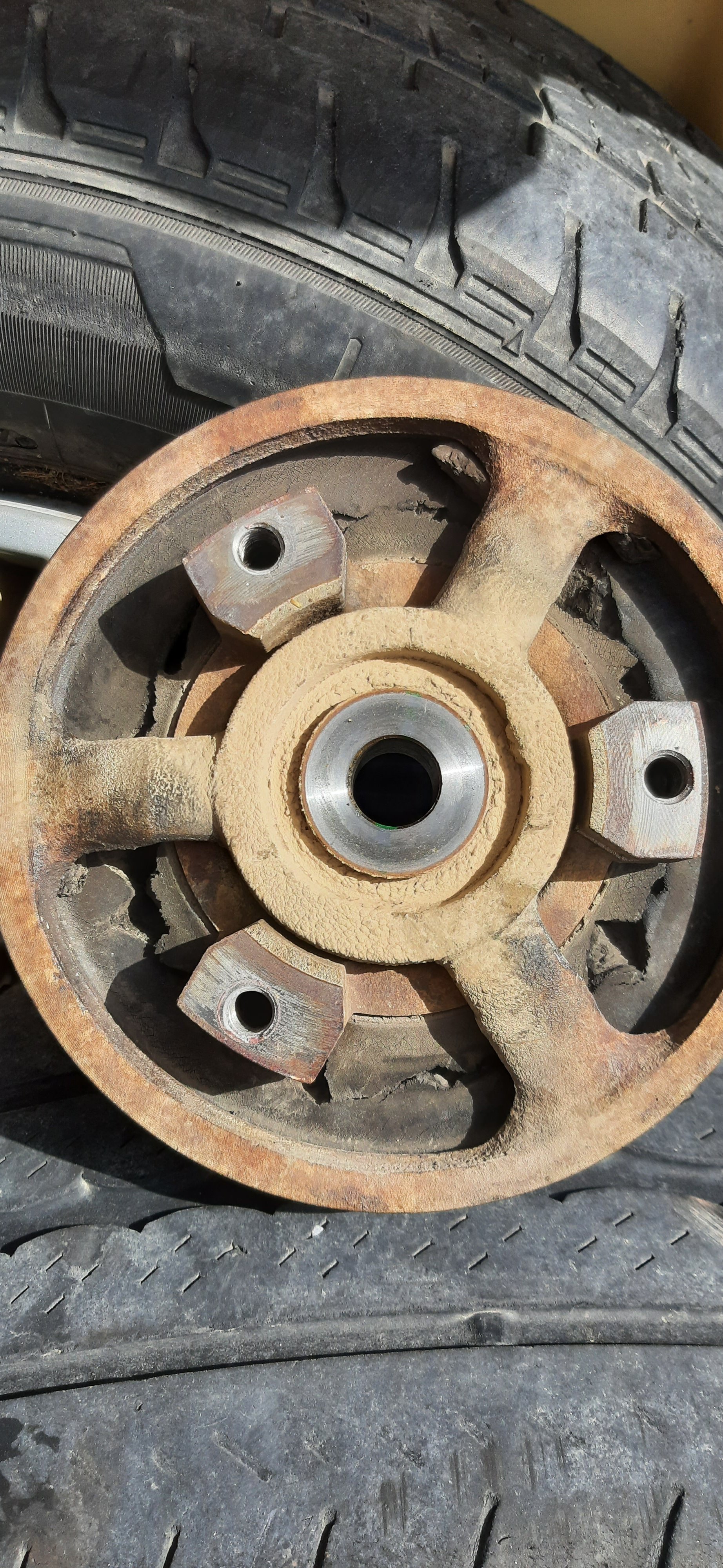

#1505 Příspěvek od fugín » před 27 minutami
Pořád se něco děje,tohle jsem si přivezl z Bosny
