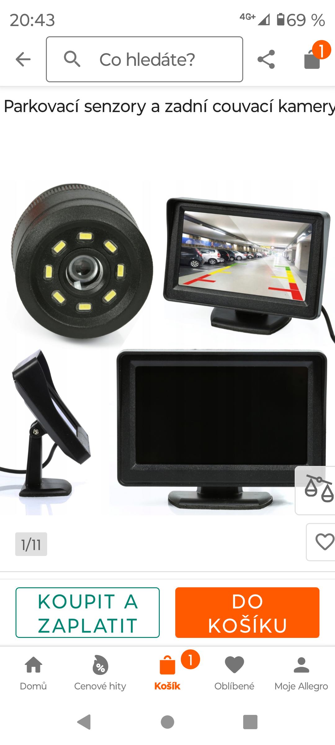

Tak to po x letech trochu oživíme . Chtěl bych kamerku někam.abych zároveň viděl na tažné zařízení (dost zapřaháme sám ) máte někdo někde kamerku aby bylo tažné vidět ?

#47 Příspěvek od MadTom » 10 bře 2026 14:30
Jednu kameru mám dnes na bedně, co mi visí na rezervě na zadních dveřích, ta kouká hodně dolů, za auto. Druhou pod nárazníkem, ta kouká dole u země spíš dozadu. Oboje nic moc, analog, a k tomu malý displej, ale fungují. Pokud chceš vidět i dozadu i na tažné, tak kameru do středu rezervy, ale nesmí být moc utopená. Variantně k madlu zadních dveří, nebo do nárazníku, jak je písmeno O v nápis Land Rover.

Myslím že mi bohatě stačí když uvidím na kouli ulehčí mi to spousta práce při přepřání

#49 Příspěvek od fugín » 11 bře 2026 14:28
Já ji mám normálně v zadním pevnostňáku tak,abych viděl na spodním okraji displeje vršek koule. Měl jsem strach,že bude pořád špinavá,ale kupodivu ji čistím jen když opravdu hodně řádím. Na silnicích skoro nikdy.

#51 Příspěvek od Pist » 12 bře 2026 20:16
Díky a co něco takového bude to stacit

Re: couvací kamera na D2 - kam s ní?
#52 Příspěvek od MadTom » 12 bře 2026 21:11
Bude. Já jsem u couvací kamery kuchal ten bílej přísvit, protože ji mám zapnutou trvale, nejenom při couvání. Dále jen dobré, aby se.ty žluté a červené.pruhy daly nastavit podle umístění kamery na autě.

#53 Příspěvek od Pist » 13 bře 2026 14:37
Tak mě opravdu půjde jen o kameru na tažné. jinak používám zrcátka .( Nemoc z povolání)
