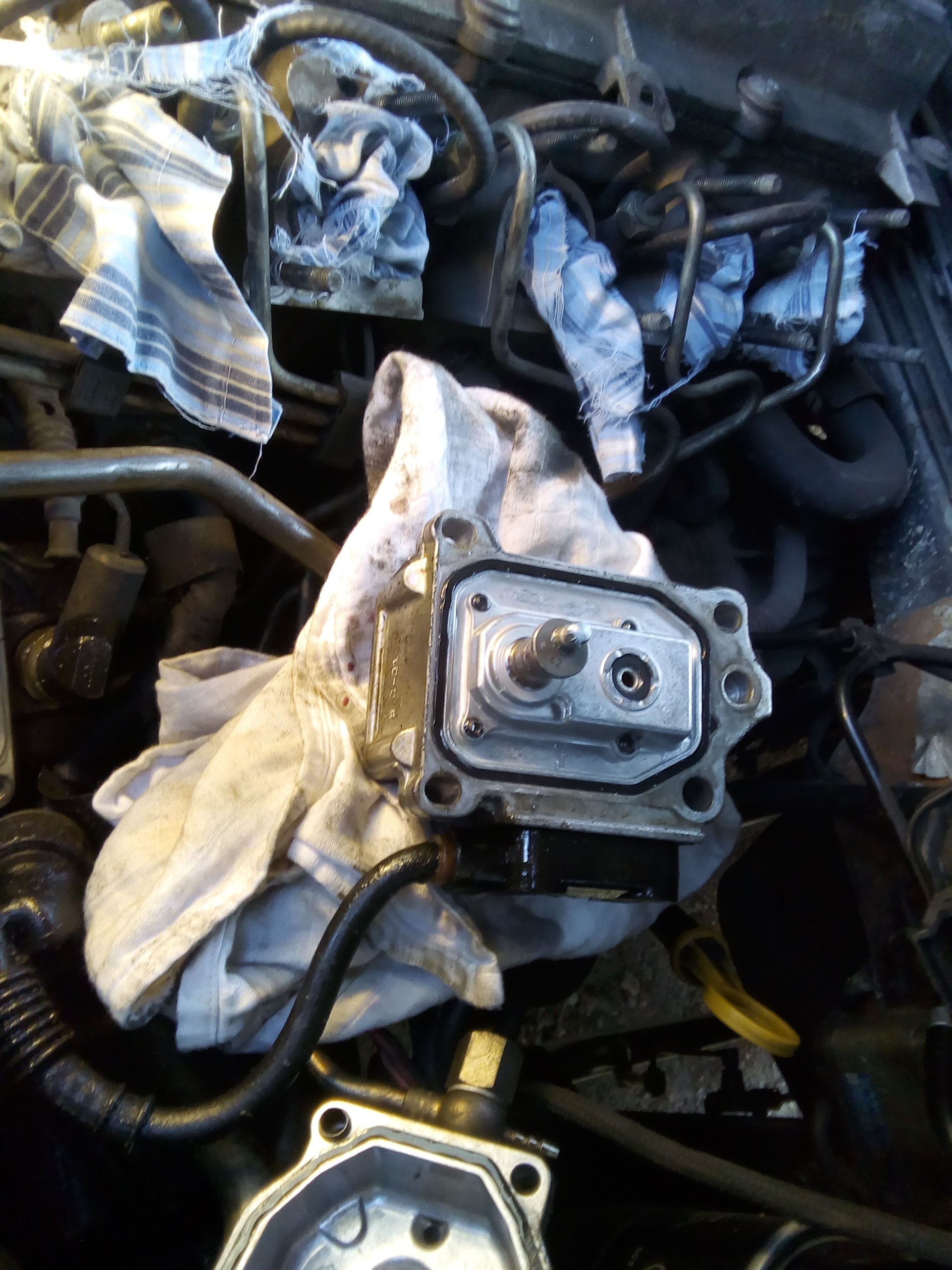

hmm.. takze som vymenil dve tesnenja z vrchy pumpy a z pumpy sa stale leje nafta.. kupes18 Ty si menil aj ten o-ring, ovalne tesnenie zboku prosim Ta??

tak pumpa kompletne pretesnena,ale debil som si nepoznacil ako bola nastavena,nez som ju rozobral a tak sa s tym jebkam, raz vysoke otacky inokedy skoro zdochina..
nevjete njekto nehaky figeľ ako to co najjednoduchsie a najpresnejsie nastavim??

Je to hrozně citlive, nechal jsem si ty šroubky decentně přitahle a jemně do toho klepal gumovou paličkou.

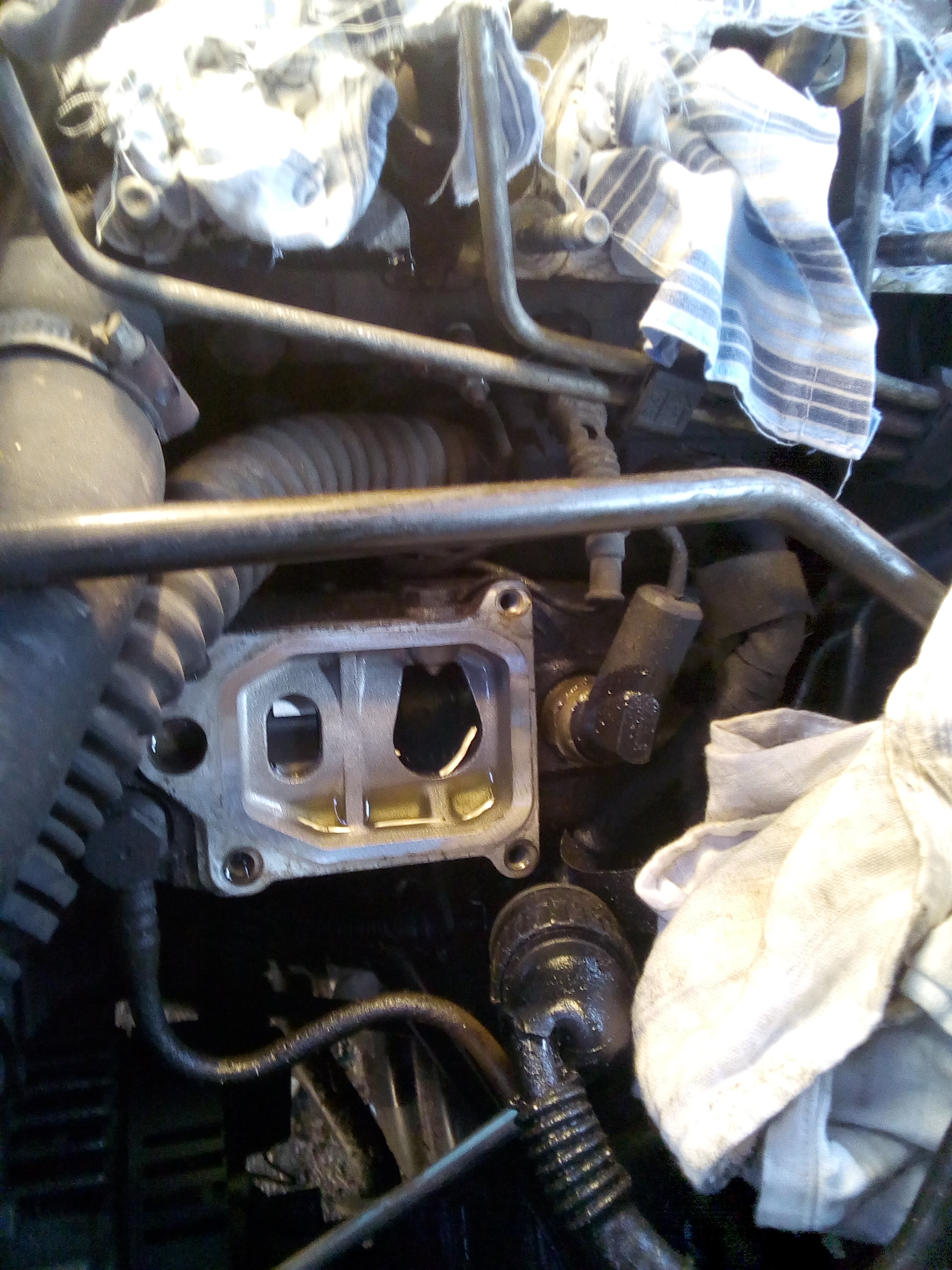

#29 Příspěvek od Balamut » 07 bře 2017 11:46
no prv som vymenil len tie tesnenia z vrchu pumpy,ale to nestacilo tak som menil aj to co je zo zadu okruhle tesnenie, tiect prestalo, ale naladit tu pumpu potom vsetkom je umenie..takze az to budes robit, oznac si vsetko. nie bielytkom ale surovo nozom alebo srubovakom..

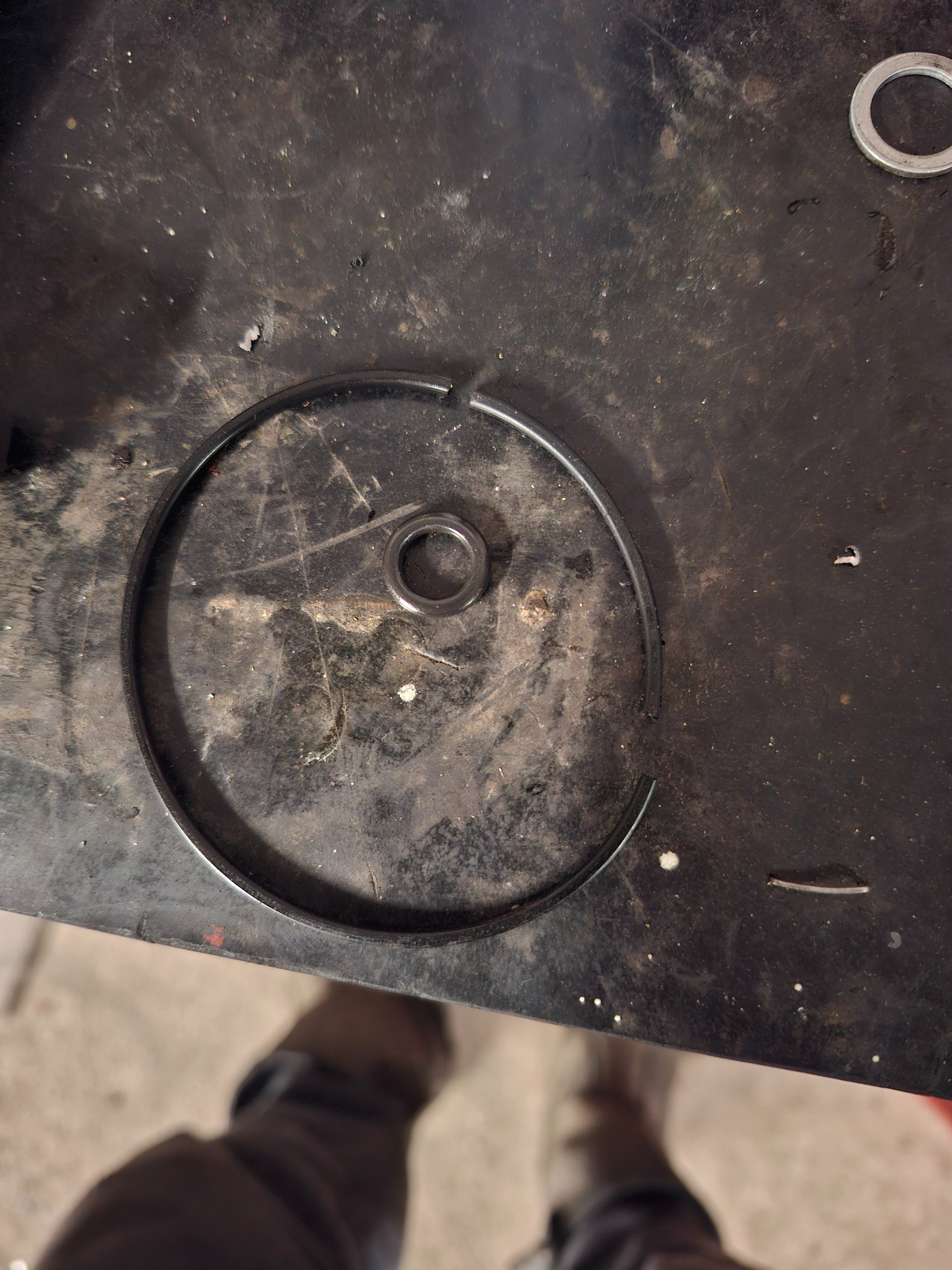

Nemas foto toho bieleho kruhu ako si ho rozobral?
Balamut
Příspěvky: 29
Registrován: 04 srp 2016 18:48
tel.: 00353866806678
auto: Freelander td5
Re: diesel pump p38 tesnenie(kit)
#31 Příspěvek od Balamut » 07 bře 2017 16:29
jedina fotka co som urobil..
peace

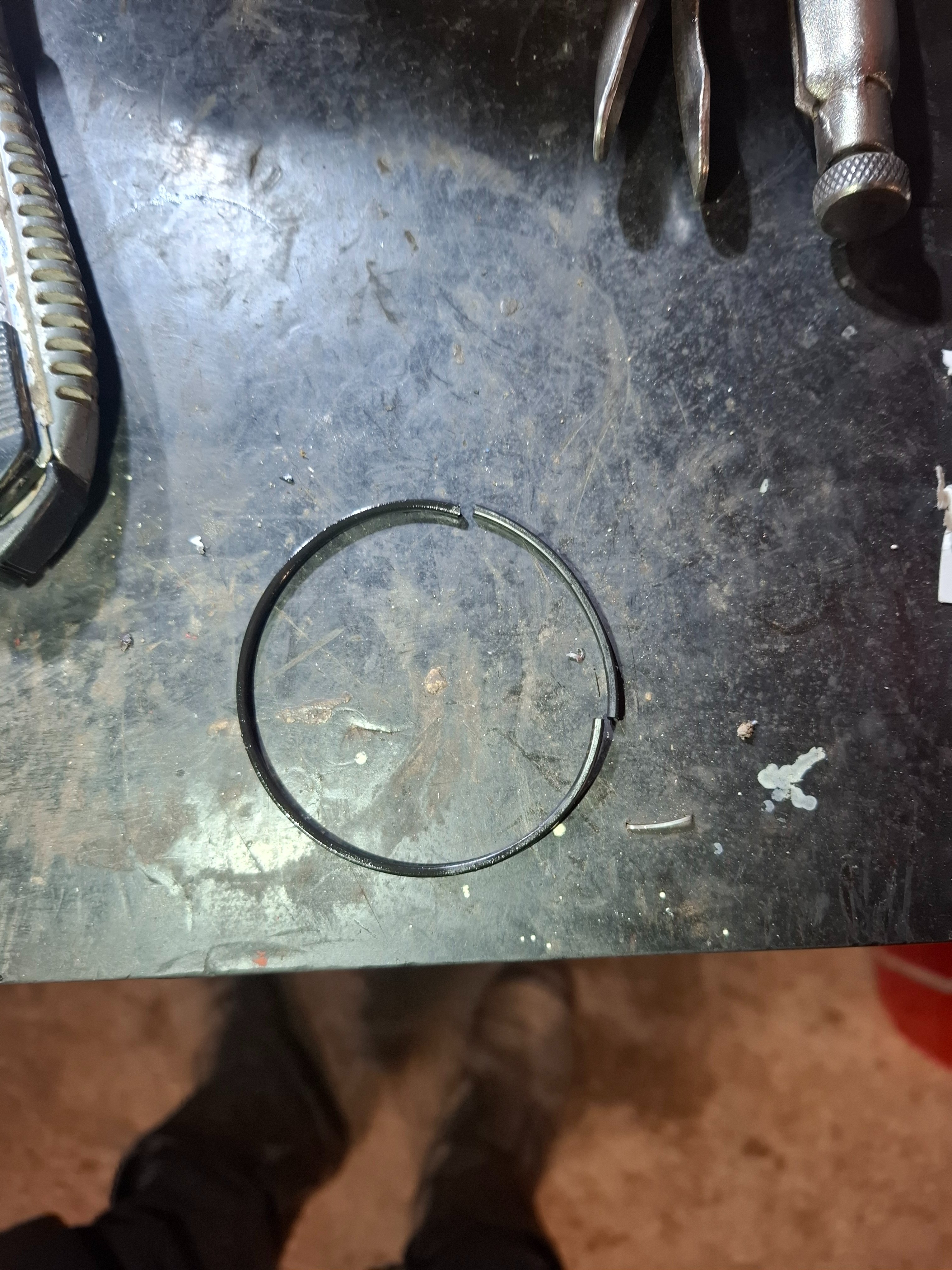

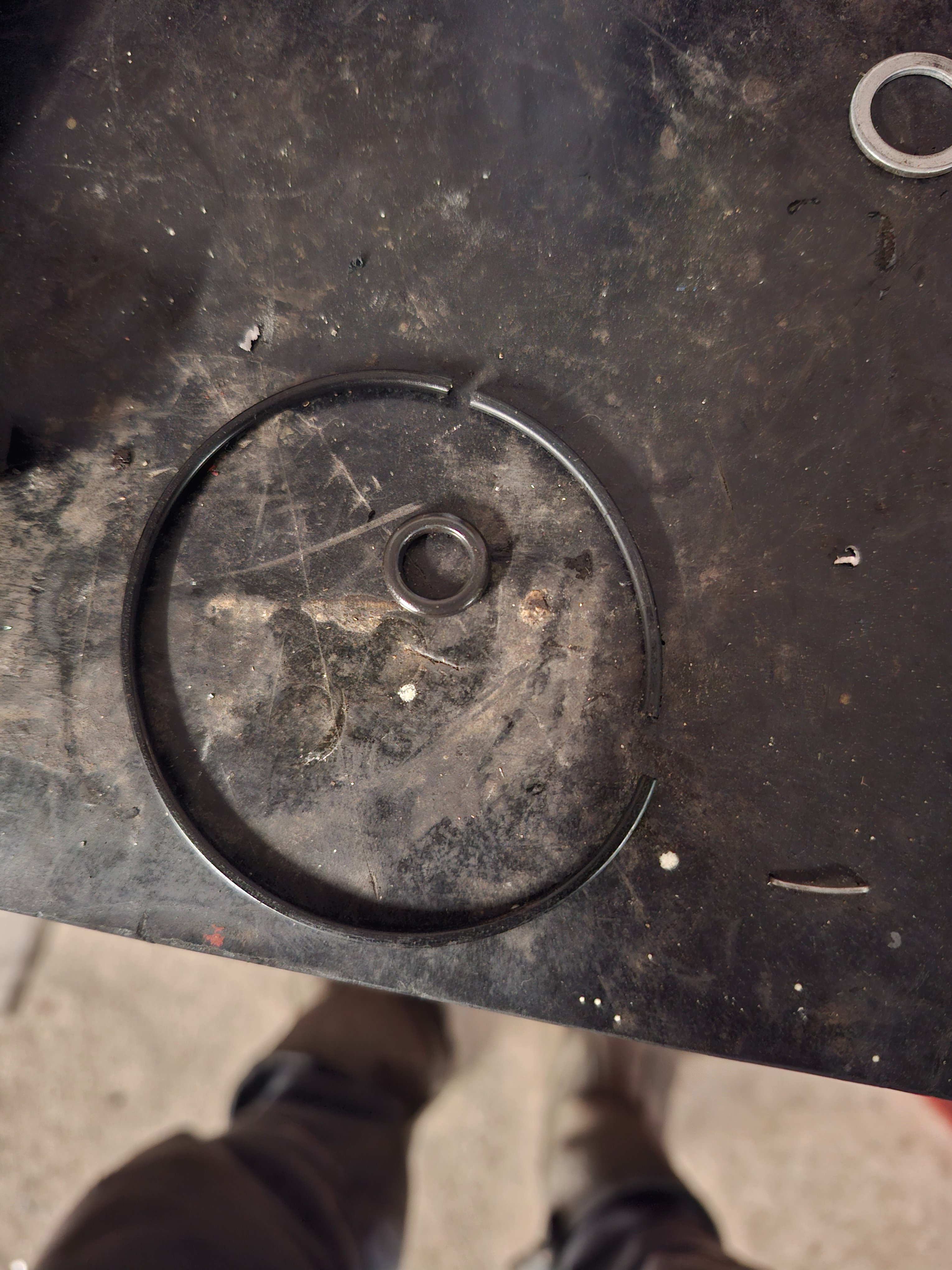

#33 Příspěvek od uhlic » 25 pro 2017 21:31
Dnes pretesnenie
uhlic
Příspěvky: 484
auto: RR P38 1999
Bydliště: Prašice
#34 Příspěvek od uhlic » 25 pro 2017 21:32
Tesnenia tvrdé ako kameň

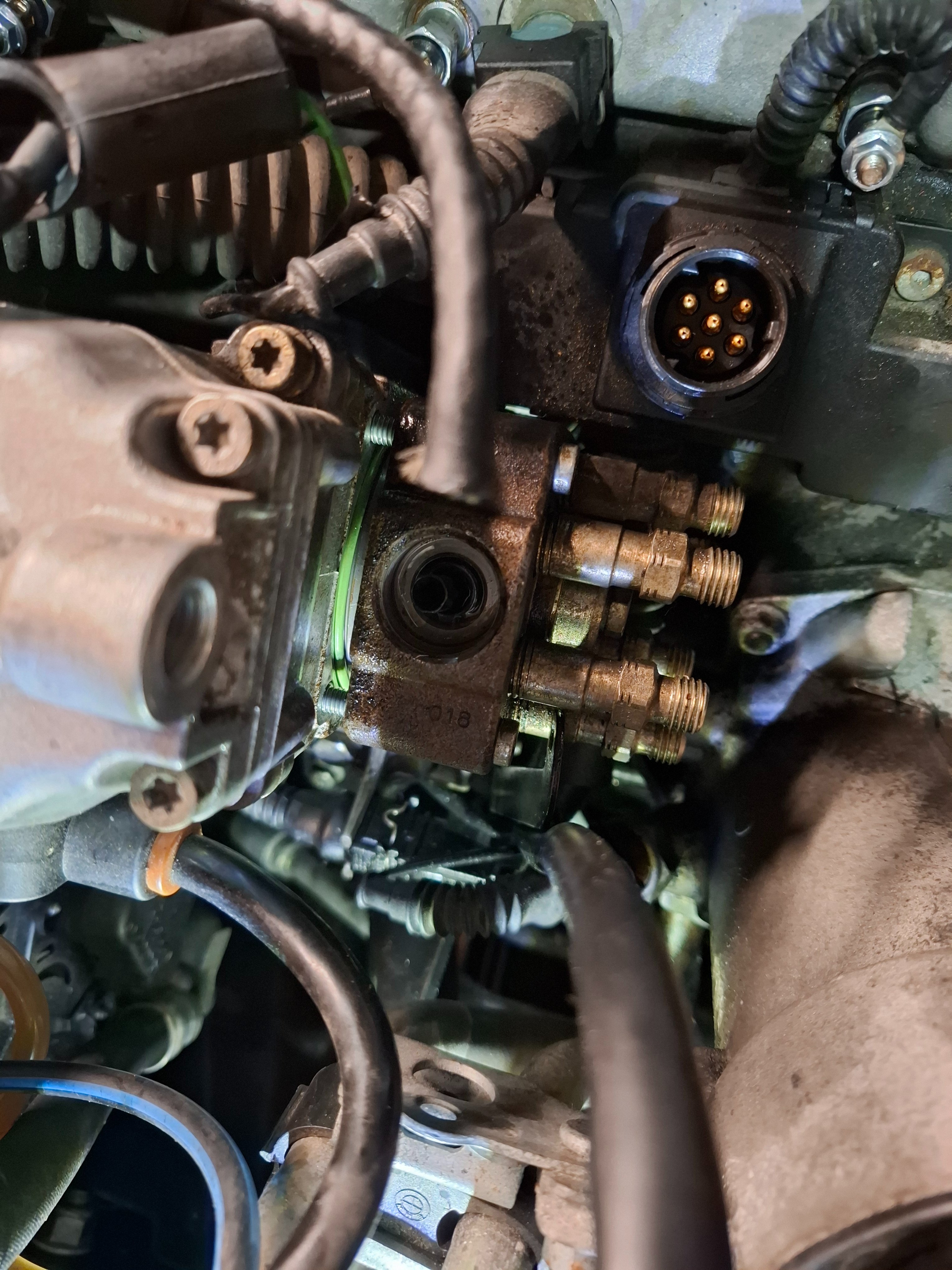

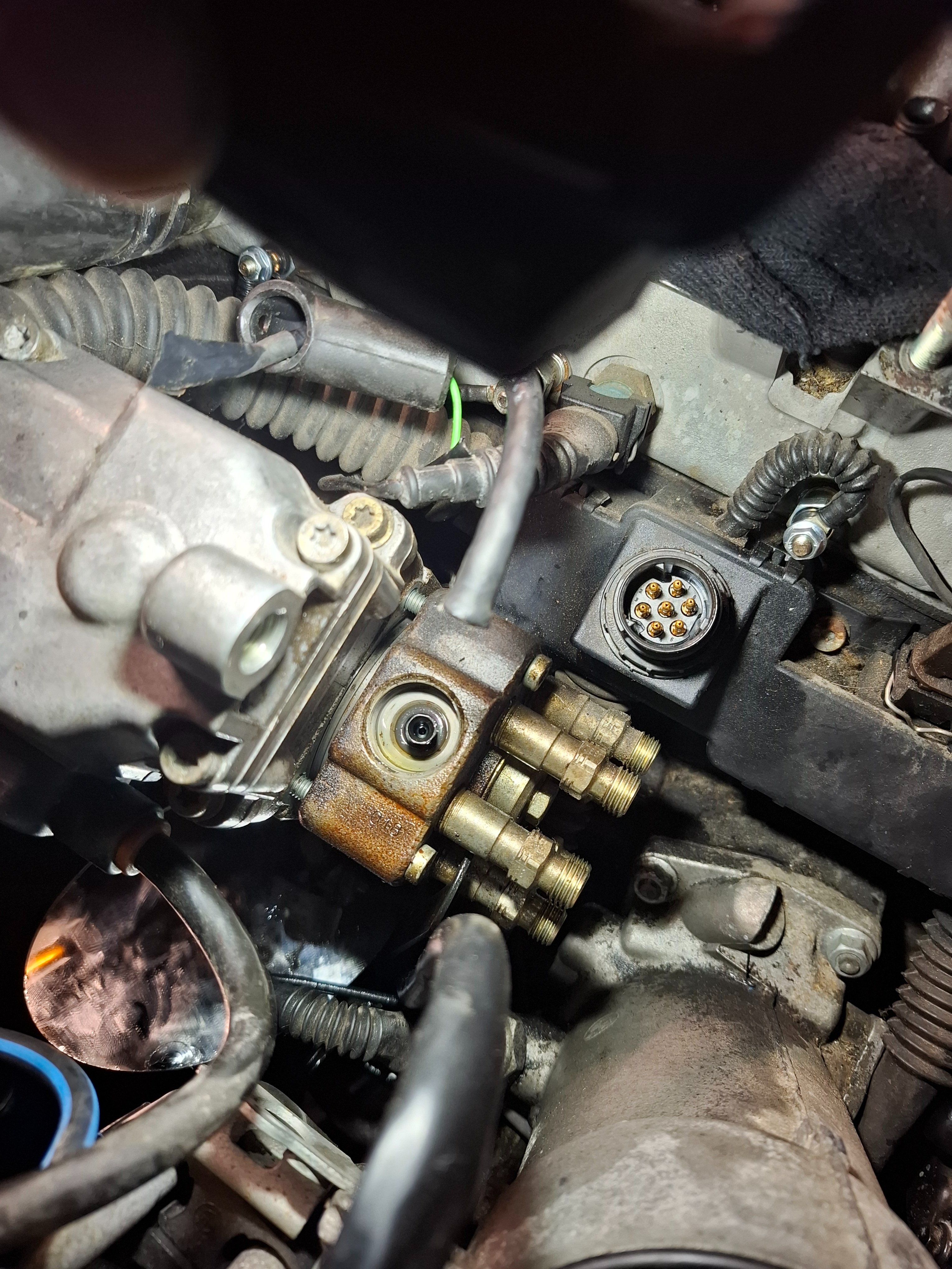

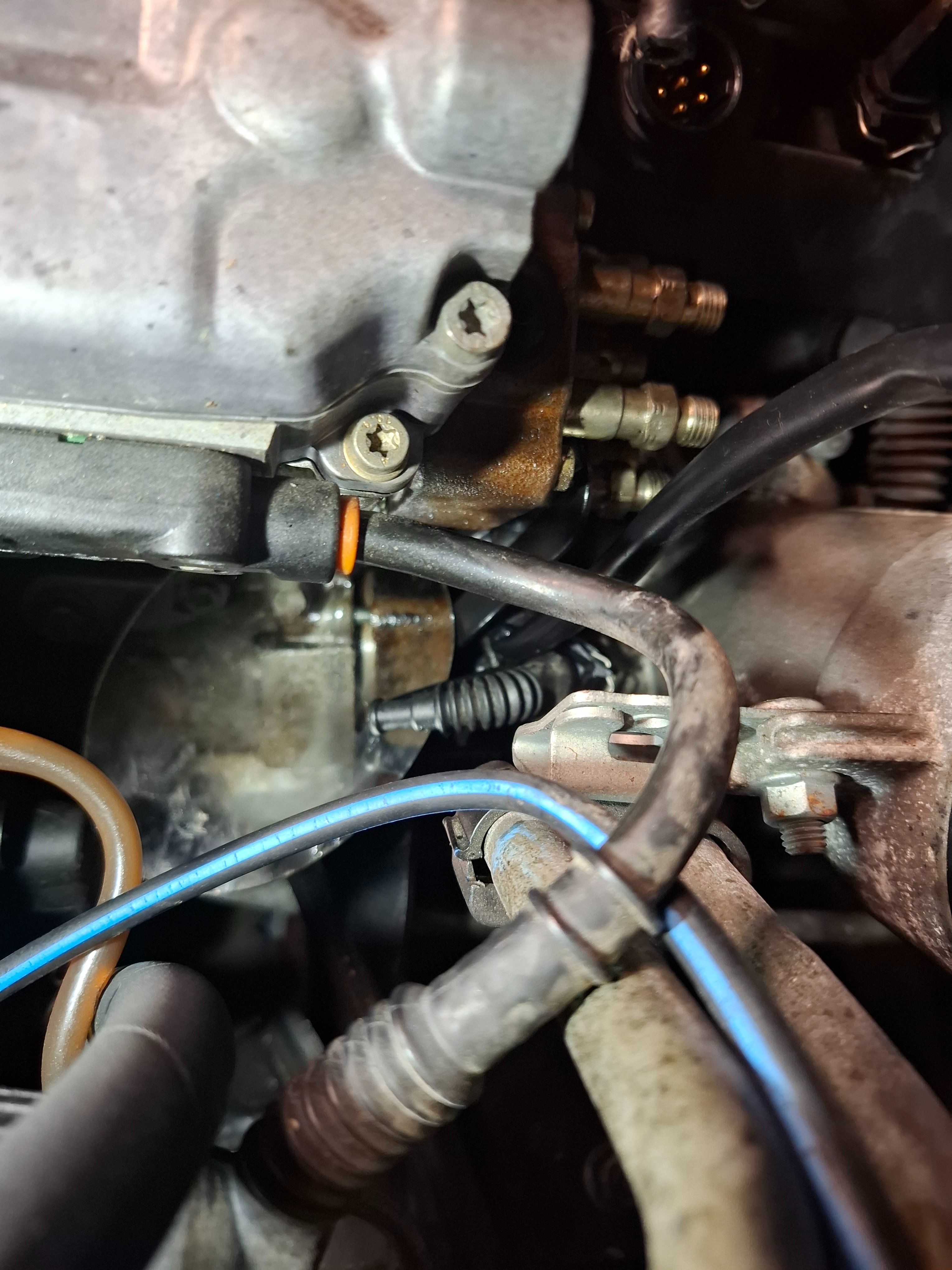

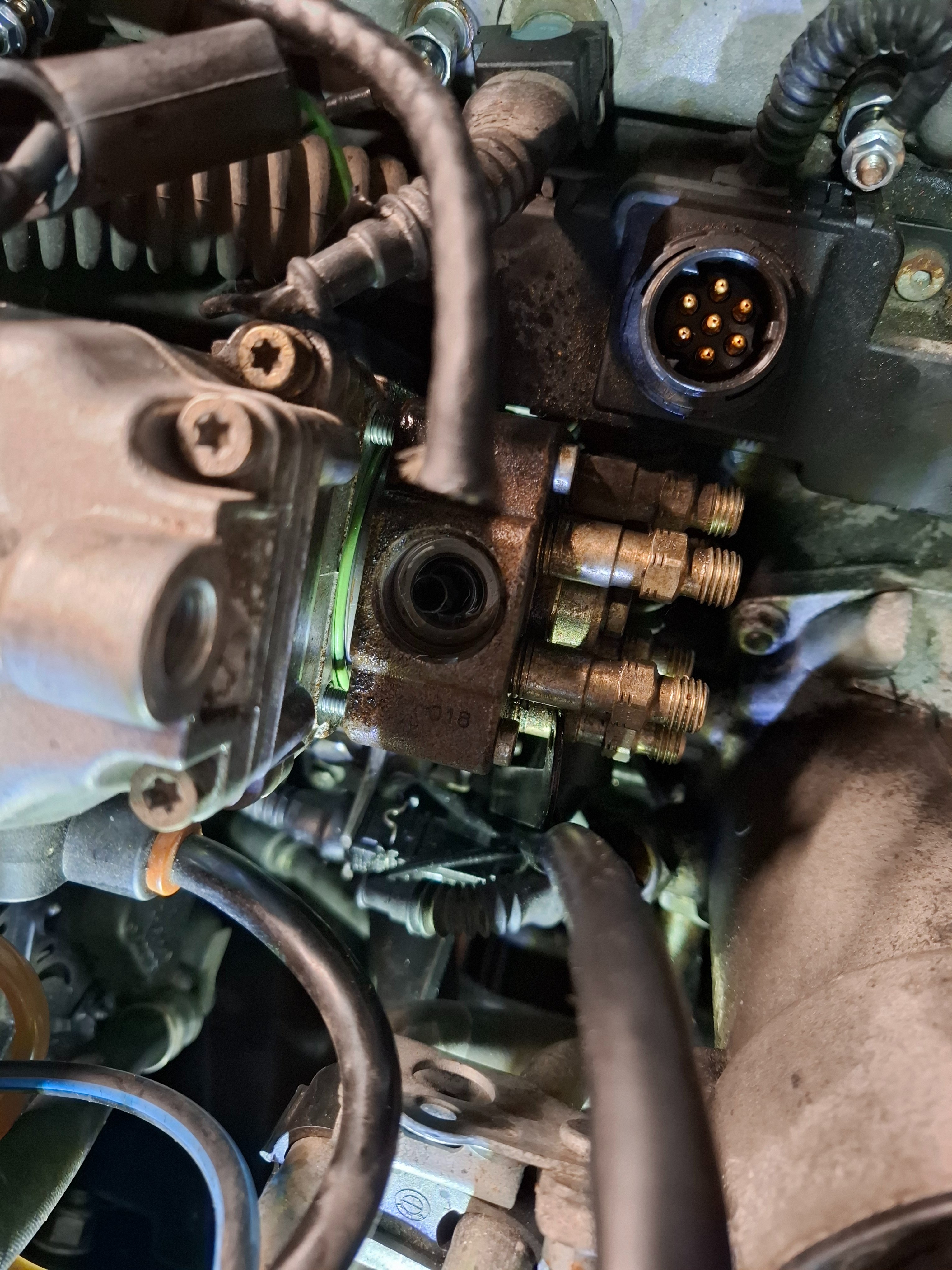

#38 Příspěvek od uhlic » 04 led 2026 13:14
Prenesenie zadnej časti cerpadla na aute.
