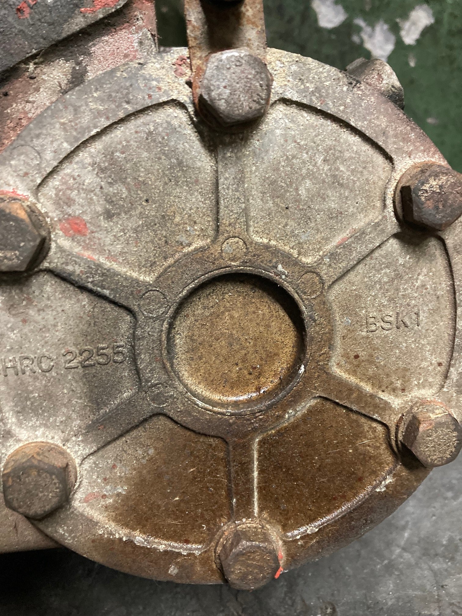

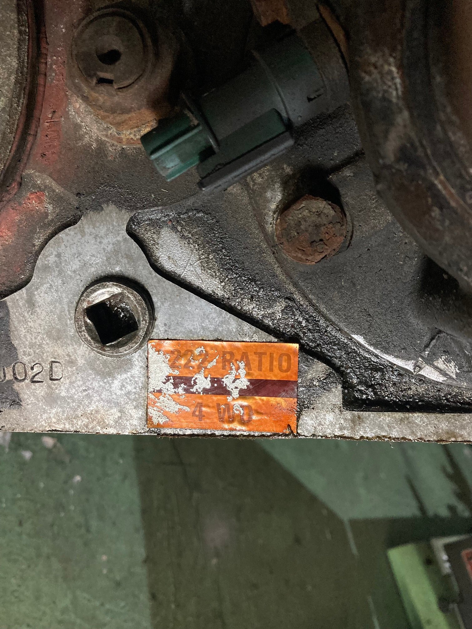

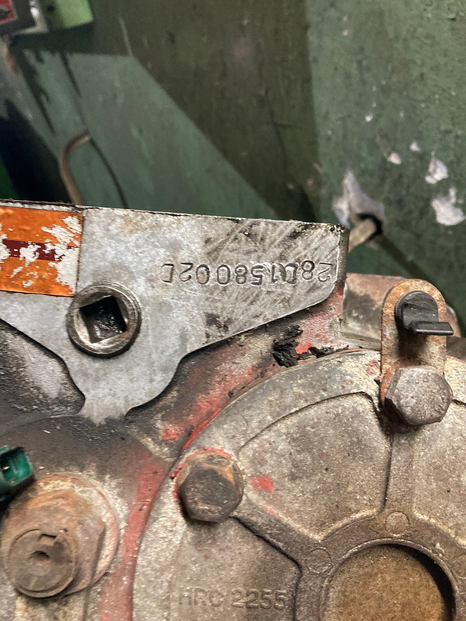

Ahoj,
mám defika TD5 rv.2000. Auto jsme kupovali ojeté a při koupi nám bylo sděleno, že je tam převodovka z discovery (předpokládám redukční, protože i podle šroubů jde soudit, že do hlavní se nerejpalo). Každopádně teď to mám v servise a musím sehnat kolo hlavního převodu a hlavní hřídel, která se zasouvá do přidavné převodovky. Jak poznám, jaky mám typ té přídavné převodovky a hlavní? Našel jsem tam jen nápisy, co jsou na přiložených fotkách a podle toho to neumím rozeznat.
Neumíte mi někdo poradit?

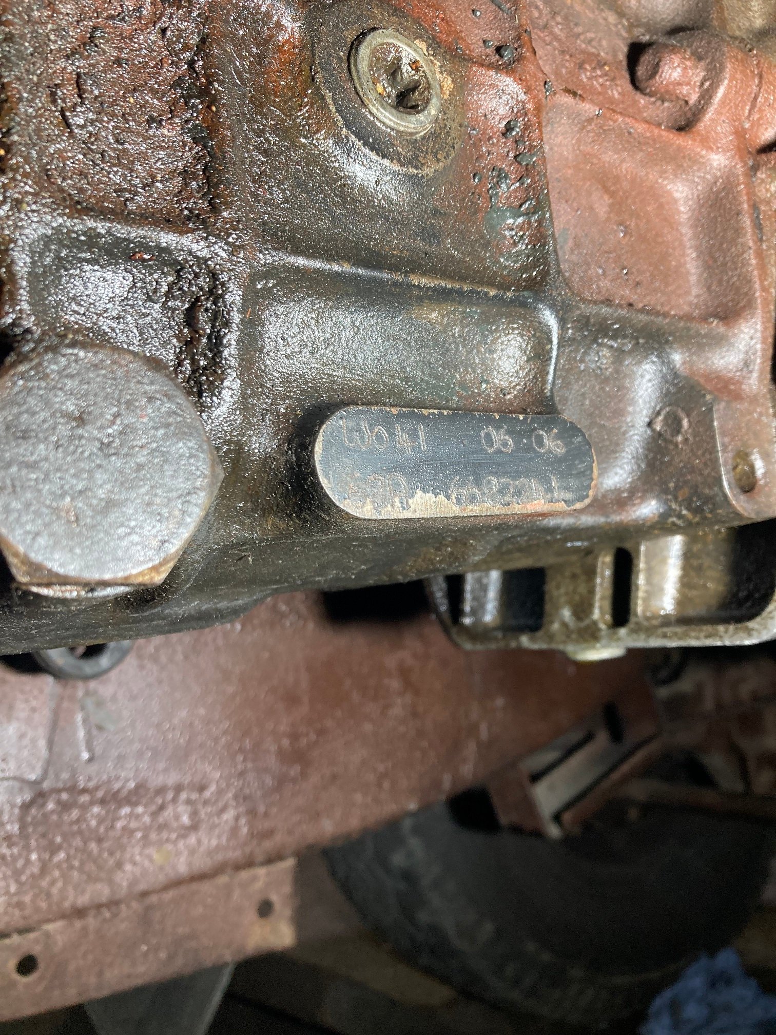

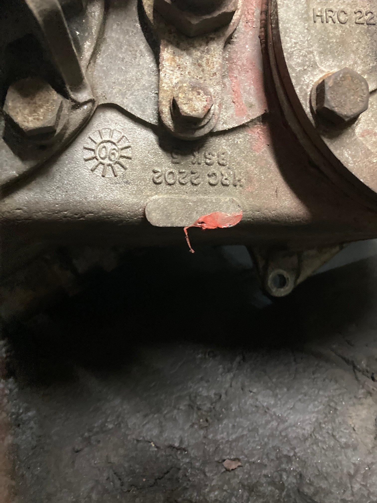

#2 Příspěvek od SifonDva » 24 říj 2025 13:27
a tady je ta hlavní

Ahoj,
dle fotek máš přídavku LT230 28D poměr 1:222 dle poměru jde opravdu o přídavku z Disco.
A hlavní je R380 suffix ti teď neřeknu, ale výstupní hřídel u všech těch převodovek by měla být stejná. :D

#4 Příspěvek od MadTom » 25 říj 2025 07:51
Sufix hlavní převodky by měl být L - jestli to na tom obrázku čtu správně. Měnit jenom jedno kolo v soukolí může vést k hlučné převodovce - stará kola jsou na sebe většinou zaběhlá. Co se týče dílů na tyhle převodovky, tak minimálně jako informaci doporučuji Ashcroft transmissions v UK. Tam si vybrat, co je vlastně potřeba. Mají i hezká vysvětlující videa s detaily, co nejsou v servisních manuálech.

#7 Příspěvek od SifonDva » 05 pro 2025 17:35
Tak teda zatím opraveno, mnohokrát děkuji všem za pomoc. Jen ještě doplním, kdyby někdo řešil podobný problém, tak si dejte pozor na poměr u přídavné převodovky. To že je na ní napsáno poměr 1:222, neznamená, že už to někdo "neupravoval". Stačí si přepočítat počet zubů a podle toho koupit správné "kolo převodu". :-)
