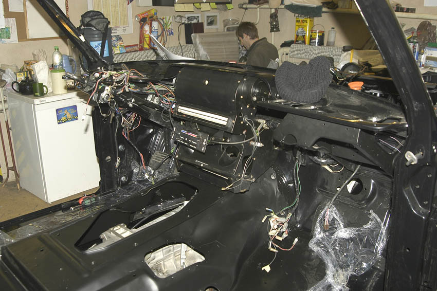

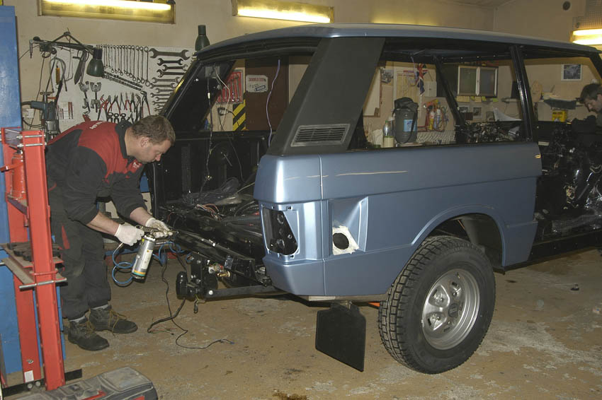

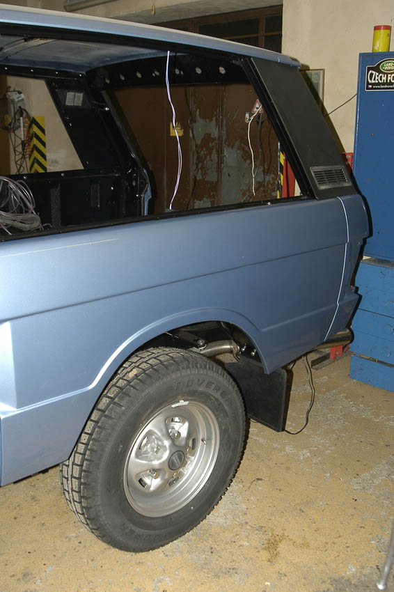

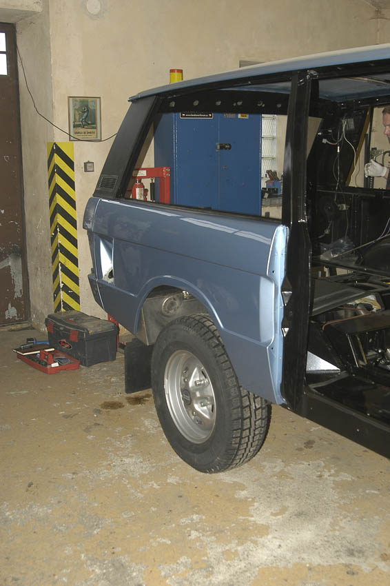

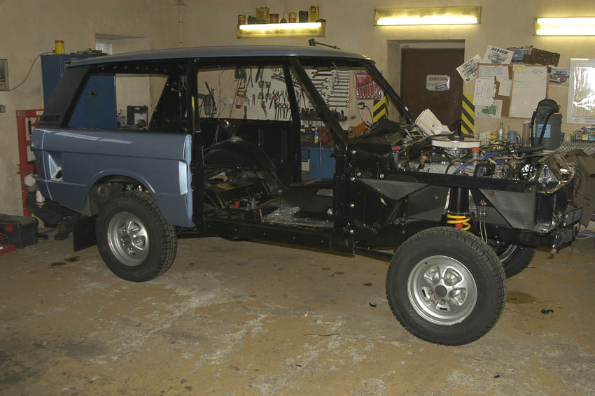

Tak už se to začíná rýsovat. Benzinová i plynová nádrž jsou na místě, elktrikář zapojuje kabeláž, zítra se instaluje stropnice, montuje se klimatizace, palivová potrubí a v neposlední řadě povrchové díly karoserie. Doufám, že už to brzy zavrčí.
(89.93 KiB) Staženo 1490 x

(95.68 KiB) Staženo 1482 x

(89.49 KiB) Staženo 1484 x
(86.89 KiB) Staženo 1480 x
(120.88 KiB) Staženo 1493 x
(97 KiB) Staženo 1484 x
