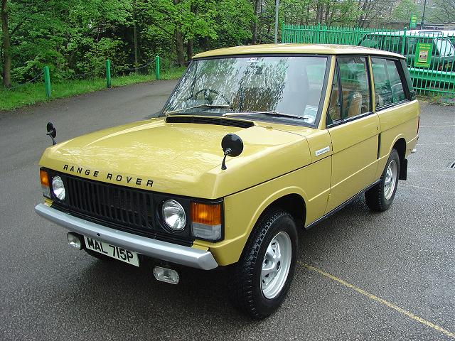

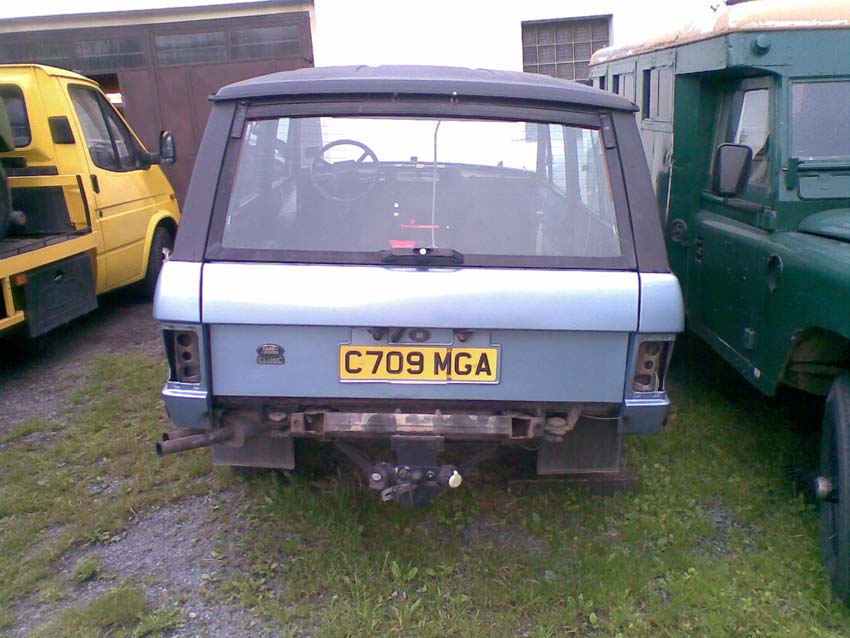

Protože jsem zaznamenal hodně ohlasů poté, co jsem zveřejnil své plány s RRC a ukázal v jiném vlákně motor připravený na instalaci do auta, přináším tímto slíbené bližší informace. Já vím, ten název vlákna není příliš originální, ale říkal jsem si, že to původní stejnojmenné bylo často sledované a navíc to vše souvisí s jiným vláknem "Záchrana překulence II.", kde jsem si název také vypůjčil. Zatímco Land Jirka podával záchranu Classica z pohledu restaurátora, tak já bych chtěl toto téma přiblížit očima majitele auta. Další odlišností (tedy samozřejmě kromě toho, že se jedná o jiné auto) je to, že Jezberův RRC se v rámci záchrany upravoval pro offroad, kdežto můj Rangie bude mít úpravy schovány pod kabátem vyhlížejícím naprosto sériově. Tím se vlastně dostávám k celé filozofii tohoto projektu a k důvodu proč a na co jsem vlastně RRC chtěl.
Všechno možná začalo už loni v květnu, kdy jsem se svezl v Karlově V8 Discovery 1 a zvuk osmiválce se mi opravdu dostal pod kůži. Později jsem jezdil s doslova vrakem RRC, který přes svúj nevalný zevnějšek jel tak krásně, že se mi ani nechtělo věřit, že tomu autu je už 30 let. Mám Discovery 3 a navzdory mnoha problémům, které jsem s ní měl v prvních dvou letech, jsem momentálně docela spokojeným majitelem tohoto kybernetického zázraku. Nicméně je to moderní auto a tudíž konstruované pro životnost maximálně 10 let, takže se vyplatí jí spíš prodat, dokud za ní něco dostanu. Chvilku jsem uvažoval, že si pořídím na běžné ježdění nějakou břichoplazku a v terénu si budu užívat Dědka, ale nakonec jsem zjistil, že bych možná už ani něčím, co nemá green oval ve znaku jezdit nemohl. Rovnou jsem zavrhnul myšlenku pořídit si nového LR, protože na to jednak momentálně ani zdaleka nemám, ale hlavně jsem znechucen přístupem a úrovní autorizovaných servisů, takže mi zbývala jediná možnost - pořídit si staršího LR. A když už staršího LR pro daily driving, tak Rangieho Classica a když už RRC, tak jedině V8 (všem ekoteroristům a ekologické hysterii navzdory... :lol: ). A ten můj konkrétní se pro daný účel přímo nabízel. LHD, ročník 1983 - tím pádem ještě před faceliftem, dvoudveřový, což byla moje preference, najeto kolem 150.000km, zachovalý, V8 s karburátory a 5-ti kvalt manuál, což se zase hodilo pro mé plány s Dědkem. Koupil jsem si tedy letenku na Ostrovy a vyrazil se na něj (a ještě dva další) podívat. Byl jsem ho projet a nebylo, co řešit.

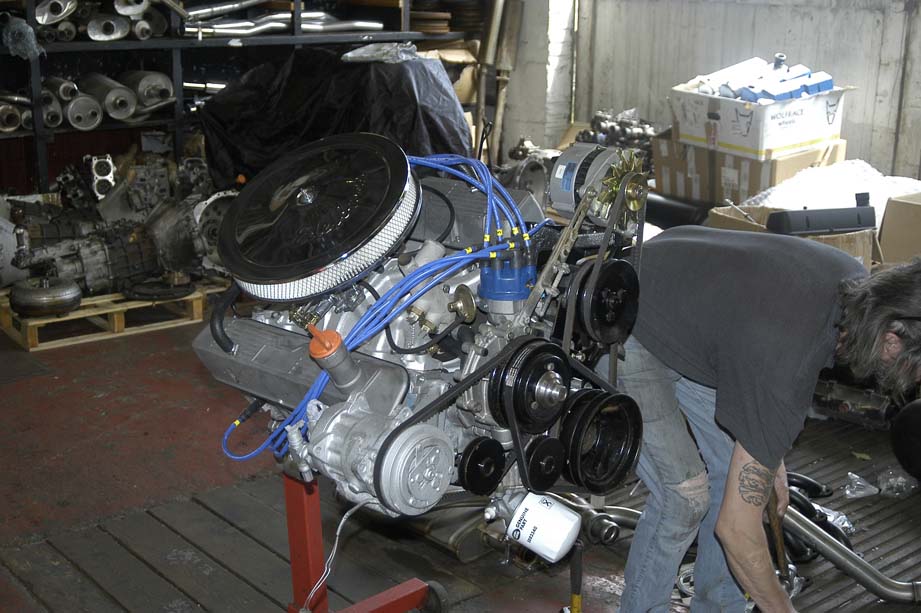

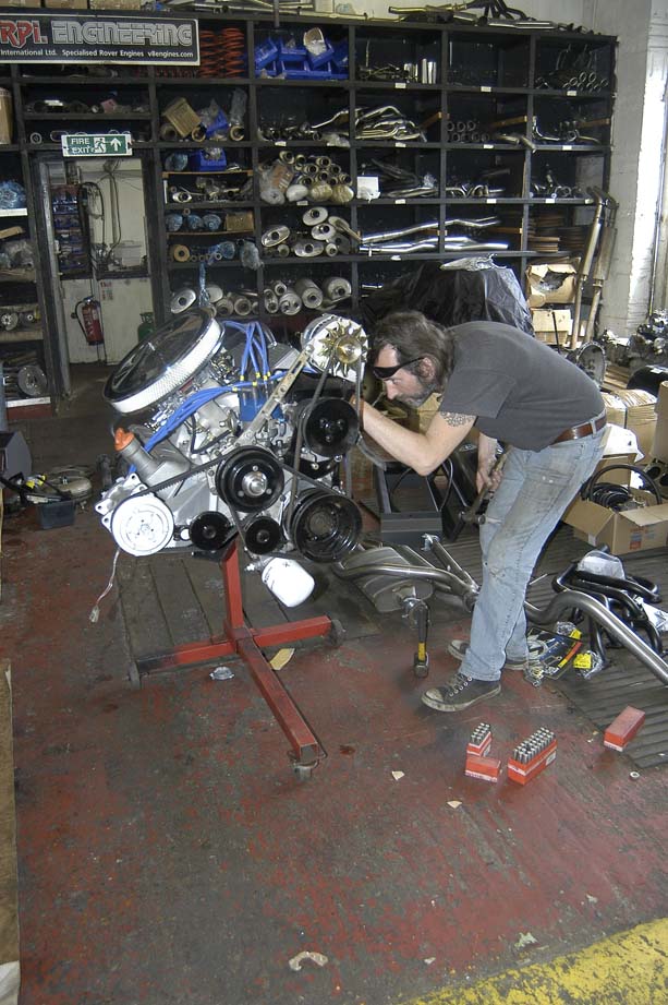

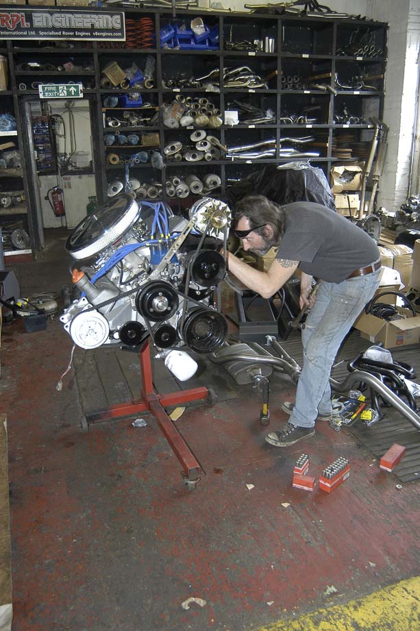

Jak jsem už zmiňoval, celé se to týká i mého Dědka, tedy Series IIA SWB. V8 v RRC zní nádherně a také pěkně jede, ale 132 koní je přece jenom trochu málo. A tak jsem si řekl, že 3,5 litru V8 se dvěma karburátory Zenith-Stromberg a 5-ti kvaltem LT77 by náramně slušel Dědkovi (což se následně ukázalo jako docela náročná konverze - http://www.landroverforum.cz/forum/view ... sc&start=0) a do RRC bych sehnal jiný motor a převodovku. Rozjel jsem se tedy rovnou do Norwich, kde sídlí firma RPI Engineering, přezdívaná také "Mecca for all V8 enthusiasts" ( http://www.v8engines.com/ ). První, na koho jsem tam narazil, byl Holly, ze všech ladičů Rover V8, ten nejlegendárnější. Ukázal mi pár motorů na dílně, postup jejich výroby, různé modifikace, velikosti apod. a když viděl, že jsem se chytil, odvedl mě rovnou k majiteli firmy Chrisu Crainovi. Ten poté, co poznal, že anglicky rozumím docela dobře, se zhluboka nadechnul a dvě a půl hodiny mě zasvěcoval do tajů oboru zvaného Rover V8. Odbíhal na dílnu, nosil na ukázku součástky, maloval grafy, až z toho všeho vykrystalizovala verze motoru pro mě nejvhodnější. Musím říct, že dlouho jsem se nesetkal s takovým (v dobrém slova smyslu ) pacientem jako je Chris Crane. A v průběhu dalších týdnů jsem se přesvědčil o tom, jak příjemně se spolupracuje s lidmi, pro které je jejich práce mnohem víc, než jen pouhý zdroj obživy (což samozřejmě platí také o Krytenovi, u kterého přestavba mého RRC probíhá). Motor jsem tedy objednal a druhý den vyrazil s RRC po ose na cestu domů. Že jsem dojel dobře, už víte z jiného vlákna, takže teď něco blíž k RPI.
Repase použitých V8 dělají v RPI jenom výjimečně. Těžištěm jejich podnikání je výroba nových motorů Rover V8. Dále se také zabývají konverzemi V8 na LPG. Motory Rover V8 se nedávaly pouze do Roverů a Land / Range Roverů, ale také do Morganů, TVR, Marcosů a v neposlední řadě do závodních Bowler a Tomcat / Land Roverů, takže k mání je mnoho verzí. Bloky pro RPI odlévá ta samá slévárna, která je v době jejich sériové produkce odlévala i pro Rovera, ale dneska se jedná o tzv. Coscast verzi z modifikované slitiny, což společně s "cross-bolted" blokem zamezuje dřívějším problémům s přehříváním. Objednat si můžete short motor (bez hlavy), long neboli stripped (včetně hlavy) nebo kompletní (stačí jenom zapojit a jezdit). Standardně se dělají 4,0 litru/190k nebo 4,6 litru/221k, pro který se nabízí kity (vačka a hlava) Stage 1/245k a Stage 3/286k. Do Bowlerů se obvykle dávají závodní verze 4,0 litru/280k, které Holly připravoval pro všechny loňské Dakarské Bowlery a i pro ty letošní pro Transorientale Rally, kde v první desítce dojely hned tři na druhém, čtvrtém a pátém místě. Kromě standardní nabídky vám také můžou ušít něco na míru, jako třeba 5,2 litru/360k :shock: 8) .
Já jsem si objednal kompletní 4,6 litru Stage 1, protože táhne úžasně od spodu. Krouťák by se měl pohybovat někde okolo 390 - 440Nm. Stage 3 jsou výrazně točivé, takže jejich výkon v Rangiem nevyužijete a hodí se tedy spíš do sporťáků. Vzhledem k tomu, že i původní motor v mém RRC je karburátorový, zvolil jsem verzi se čtyřkomorovým Weberem, která je navíc vhodnější pro plyn. Původní benzinová nádrž půjde pryč a místo ní se usídlí 80 l oválná nádrž na LPG a do blatníku zabudujeme specielně tvarovanou, cca 30-ti litrovou nádrž na benzin z nerezu (obě součástí dodávky RPI), takže kufr mi zůstane celý. K motoru jsem dostal i repasovaný kompresor klimatizace, 4-kvaltový automat ZF s rozvodovkou, kompletní nerezové laděné výfukové potrubí Janspeed včetně svodů a dvě krabice všech nezbytností pro instalaci motoru i LPG. Zajímali jste se o cenu, takže prozradím, že motor včetně zapalování, karburátoru s čističem vzduchu a sacími svody, palivovým čerpadlem, alternátorem, starterem, kladkami a řemeny vyšel na 6.000 liber včetně DPH, což je při dnešním kurzu asi 175.000,-Kč. Plus výfuk, převodovka (použitá) a celý LPG systém.

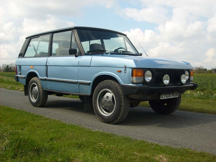

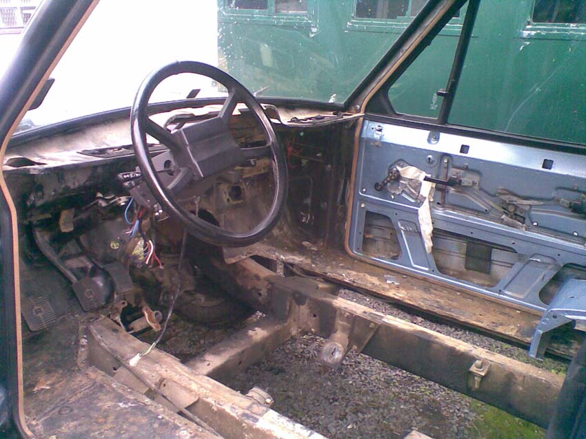

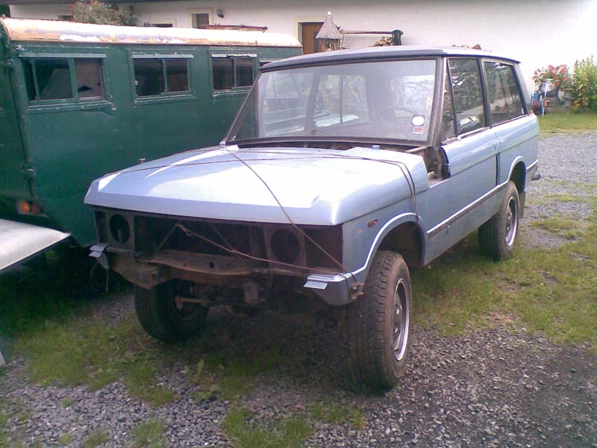

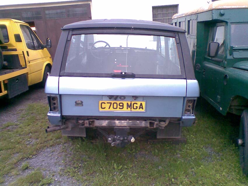

Rangie se v současnosti odstrojuje a čeká ho kompletní zrestaurování. Rozmontování bude tedy kompletní až na rám, který se se všemi ocelovými součástmi karoserie opískuje, vyvaří, antikorozně ošetří a nalakuje. Povrchové díly karoserie dostanou samozřejmě také nový lak a interiér nové čalounění.
Je to tedy velký projekt a doufám, že se v Bělči bude vše dařit. Budu vás průběžně informovat, jak to pokračuje. Držte mi place!

Neklane, šlo by mi poslat detail toho emblému na tower tailgate, please?

Jo, to je přesně on. Některý z předchozích majitelů ho na zadek mého Rangieho instaloval, za což jsem rád, protože se mi také líbí.
