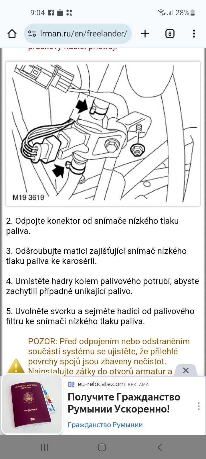

ahojte mam problem z najdenim snimaca Nízky tlak paliva na strane auto nestartuje a svieti kontrolka motora chcem vymenit snimac ale neviem ho najst![Obrázek]()

Re: Nízky tlak paliva na
Myslim ze hledas tohle

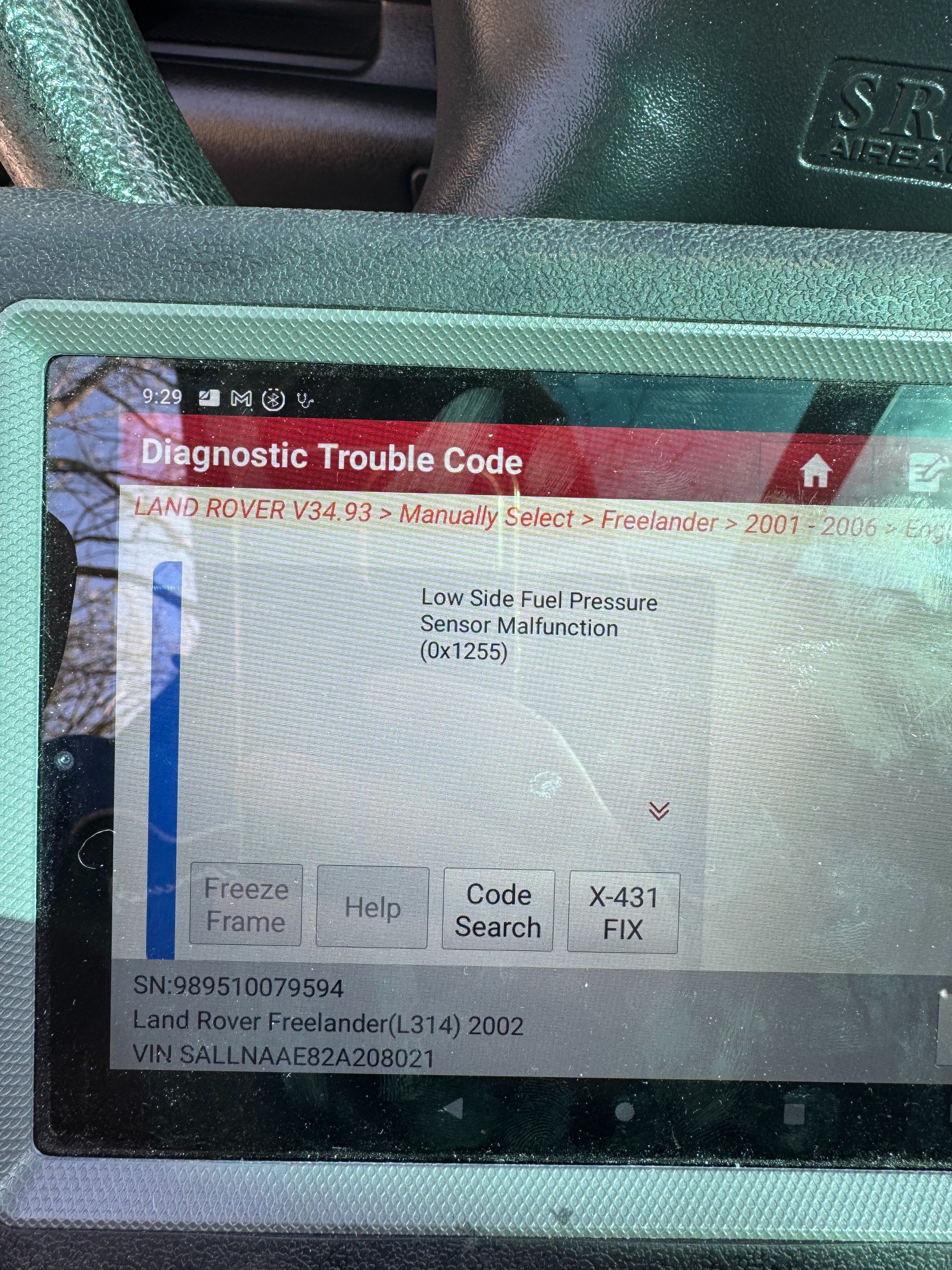

A co napiše diagnostika když se to rozvití
Diagnostika píše snímač tlaku před lištou ale kontrolka motoru se rozsvítí jen když dosáhnu 2000otacek ta na pravé straně budíku s vykřičníkem když úvěru a jedu jen na těch 1500otacek tak zhasne už nevím co s tím nejlépe kdy bych mohl někomu zavolat je to na dlouhé vypisování díky
Diagnostika píše snímač tlaku před reilovou lištou
A podavaci čerpadlo podává ?
Podávací čerpadlo podává 0.6bar
0,6 je v podstatě nic.
Už při 1,8 to takhle hapruje.
Výměn podávačku
