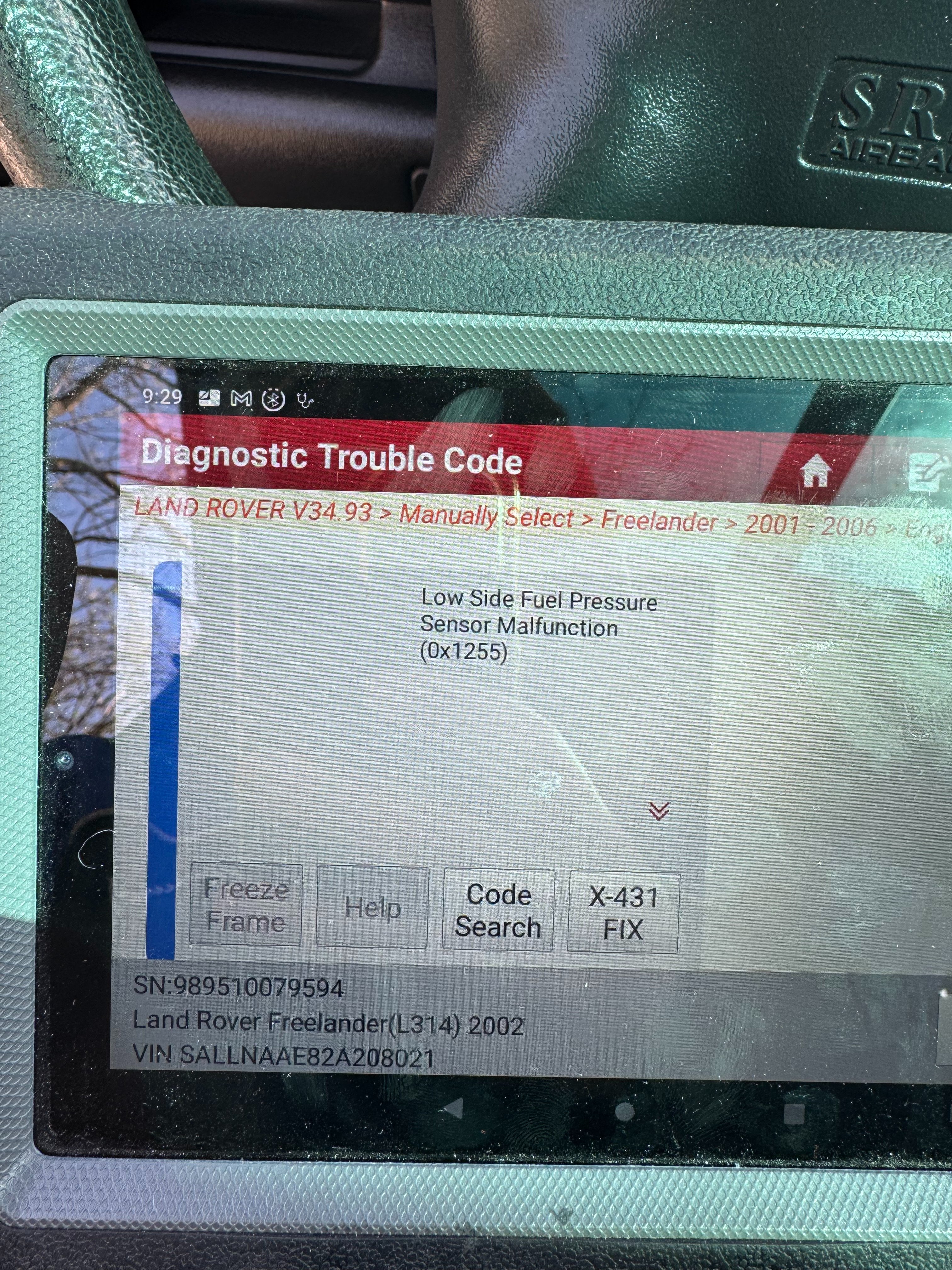

#1 Příspěvek od dominik88 » 09 dub 2025 12:35
ahojte mam problem z najdenim snimaca Nízky tlak paliva na strane auto nestartuje a svieti kontrolka motora chcem vymenit snimac ale neviem ho najstObrázek

Re: Nízky tlak paliva na
#3 Příspěvek od Libor » 19 dub 2025 07:50
Ahoj taky jsem měl ten to problém. Vyměnil se naftový filtr a je pokoj
#5 Příspěvek od Jenda91td4 » 19 dub 2025 09:05
Myslim ze hledas tohle
