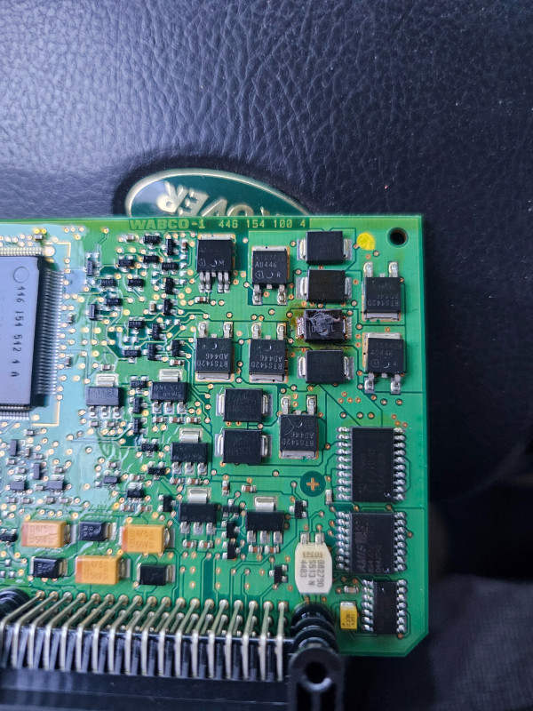

Zdravím, podarilo sa vyriesit problem s podvozkom. Po zakupeny a vymene hlavneho rozdelovaca vzduchu ziadna zmena nenastala. Nakoniec sa hladal problem v elektrike a skoncili sme pri riadiacej jednotke kde bol odpaleny jeden kondenzator alebo ako sa to vola. Mozno nto niekomu pomoze.

Podle fotky do odpálené není kondenzátor ale transil nebo jenom dioda - tedy ochrana navazujícího spínacího prvku, když se ovládání indukční zátěž (cívka ve vlastním elektromagnetickém ventilu). Nejspíš by se to dalo vyměnit, resp. sehnat druhé a vyměnit. Místa je tam dost. Jiná otázka je, proč to umřelo, a co dalšího umřelo také, to se už jenom z fotky nepozná.
