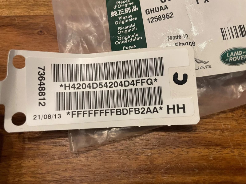

Koukal jsem teď do origo ruční T4 diagnostiky, a ta chce při programování 2 dlouhý kódy.
Předpokládám oba z origo štítku. Pokud máš oba, můžu to zkusit zadat do auta a pak se podívat Nanocomem, jaký krátký kód vyčte.
Edit: Zkusil jsem ty kódy z obrázku, a v Nanocomu je: 4204D5, přesně podle těch návodů.
