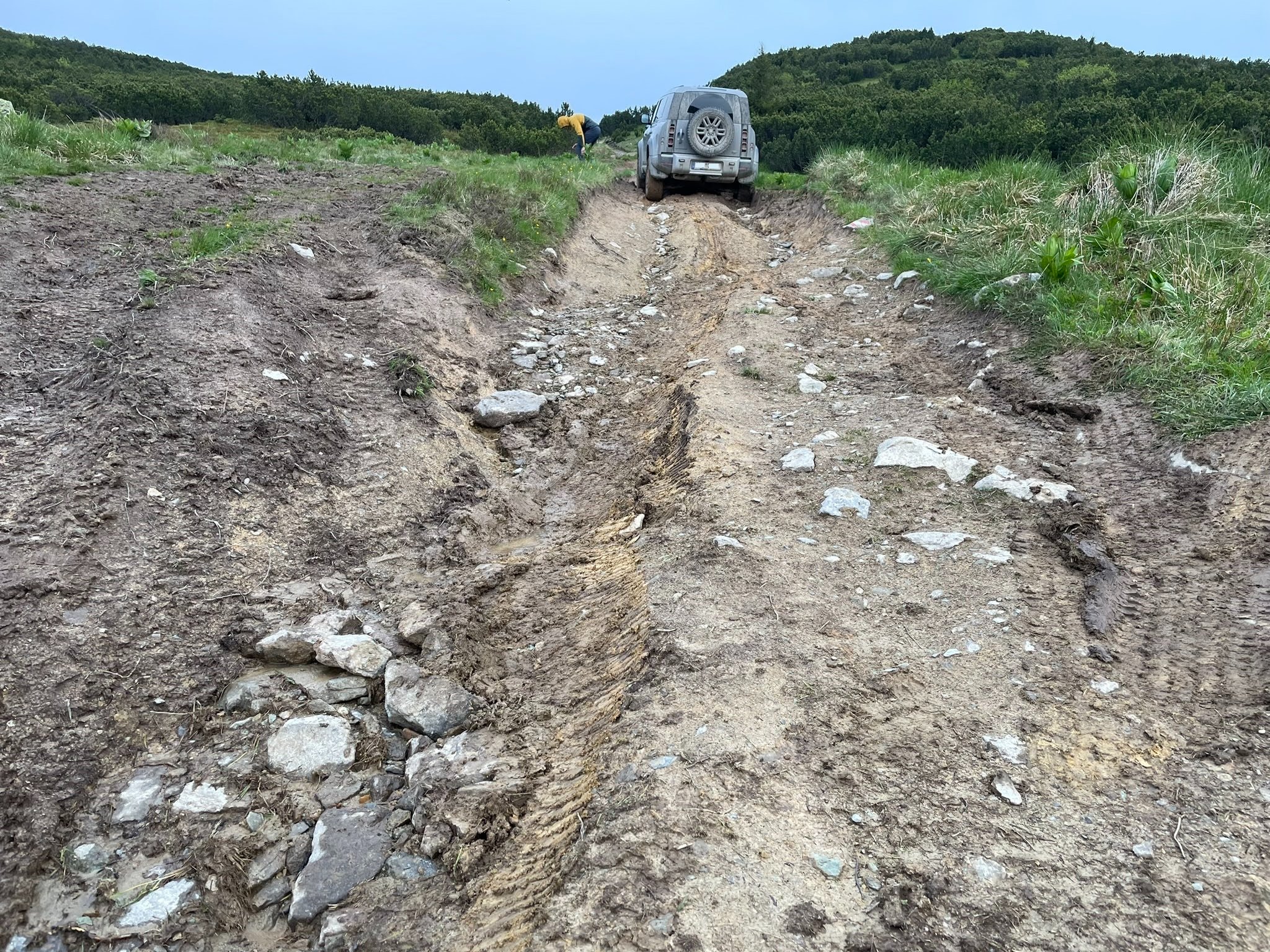

Na tych obr je vsetko spravne - spravne prostredie pre Defender.

Mám D250 přes dva roky a najeto 75 000km a zatím bez poruch.Pouze dvakrát manžeta kterou jsem vždy roztrhnul o nějakou větev.Myslím si že se jim to docela povedlo.V terénu to funguje celkem obstojně na to že je to SUV a co to nevyjede tak dá naviják.Po silnic pak normální osobák takže delší přesuny do romanie nebo balkán v naprosté pohodě.Jediné co je dost nepraktické a otravné že když se někde zastaví tak potom musí člověk znovu všechny ty jejich kaktusy znovu nastavit a povypínam ale to je asi drobnost.Za mne fakt multifunkční věc dřív jsem měl vždy Off + osobák ted si vystačím s jedním.A to že tam je mraky elektriky to je samozřejmě pravda ale to je bohužel nutnost aby to fungovalo jak to funguje

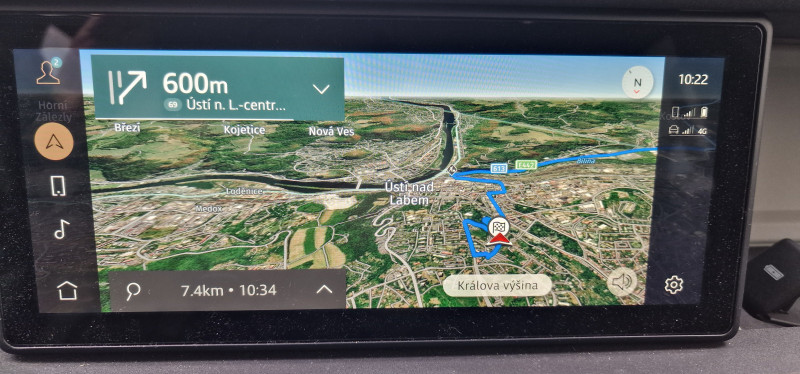

Zdravím. Potřeboval bych poradit. Zamrzla mi u DEFÍKA navigace a nejde na ní nic nastavit ani vynulovat. Přitom v aplikace REMOTE v mobilu trasy a kilometry fungují. Zbytek aplikací v infotainmentu funguje také....
Nemáte někdo nějakou radu, jak to nějak resetnout ? Odpojovat baterku se mi nechce riskovat. Díky ... :sweat

Podrzet tlacitko zapinani radia na 10s nepomuze?
