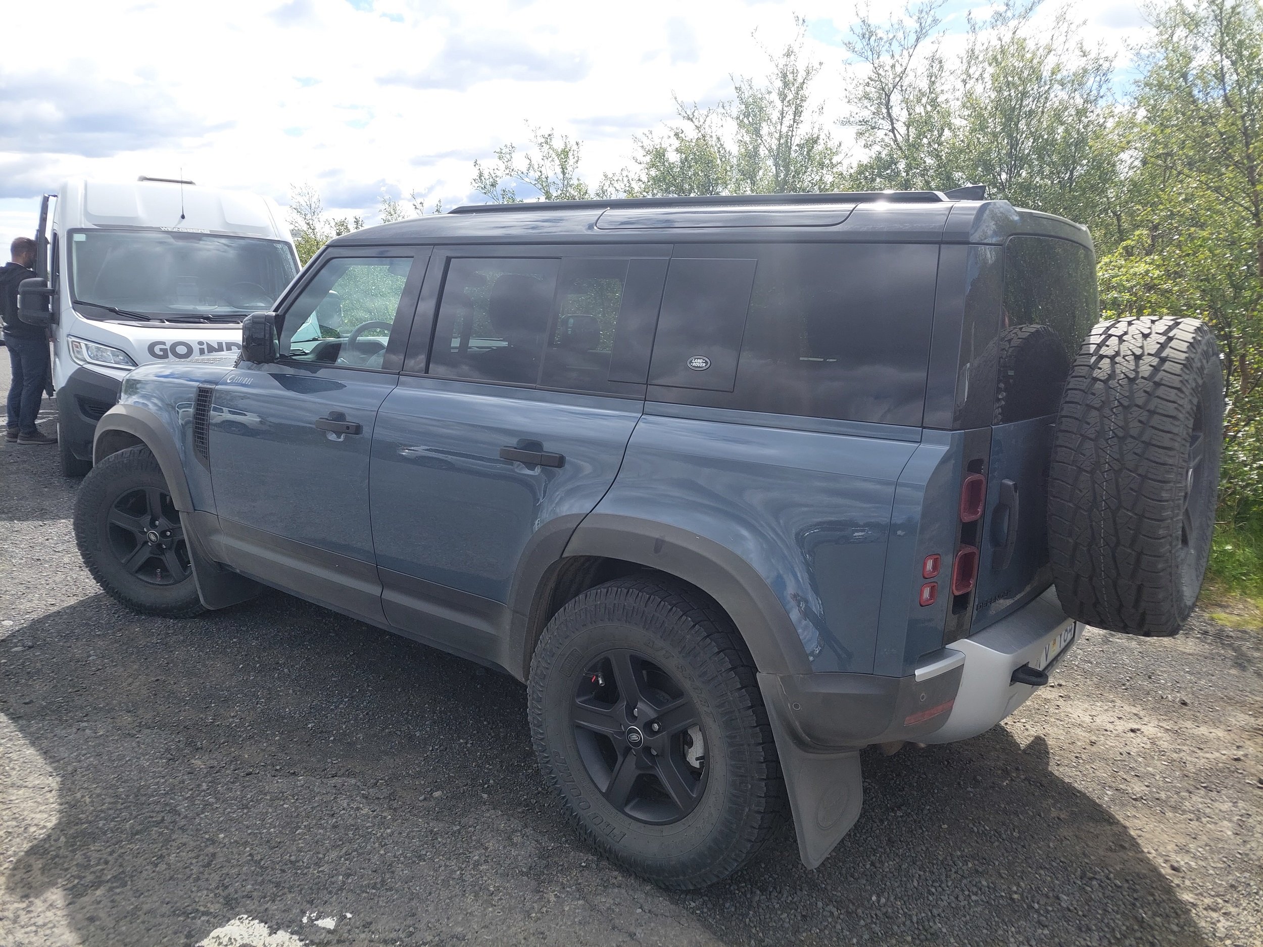

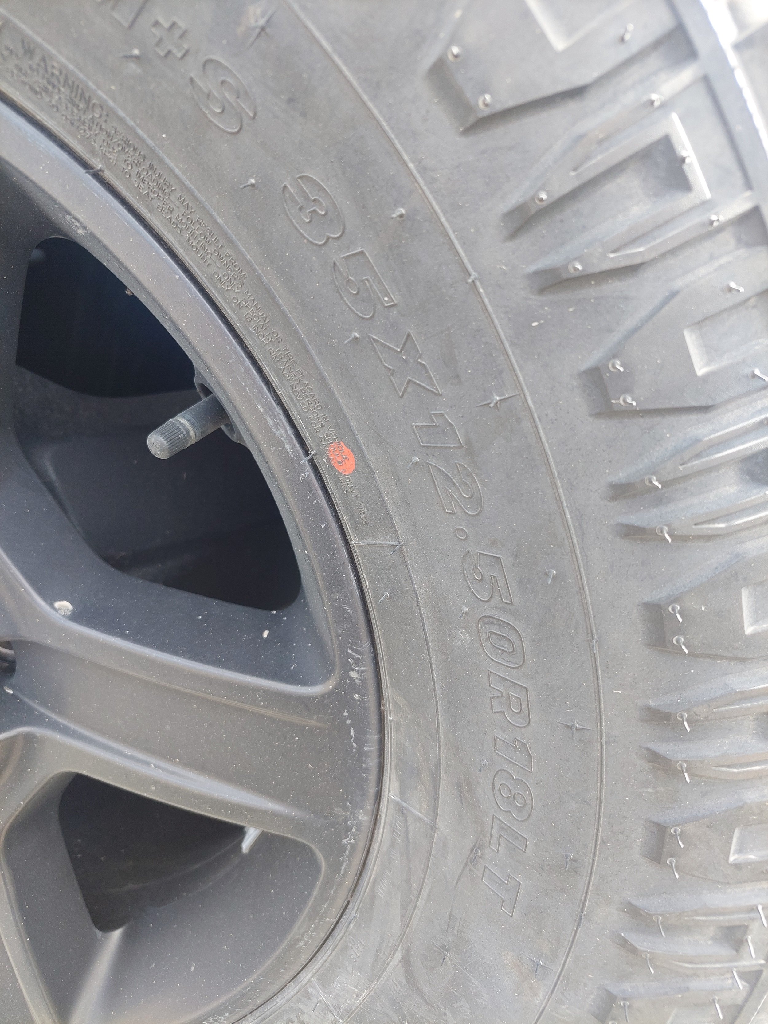

nevíte někdo, jak velký kola se daj na newdefa dát s XLifterem? Vím, že tady někdo na fóru vozí 34" kola, ale nevím v jakém konkrétním rozměru a jaký jsou s tím zkušenosti.
Vozil jsem to takhle na D4, větší kola a XLifter a rád bych v tom pokračoval. XLifter už mám, tak ještě ty kola :-D
Příspěvky: 5786

#15 Příspěvek od Miky_CZ » 04 bře 2024 12:42

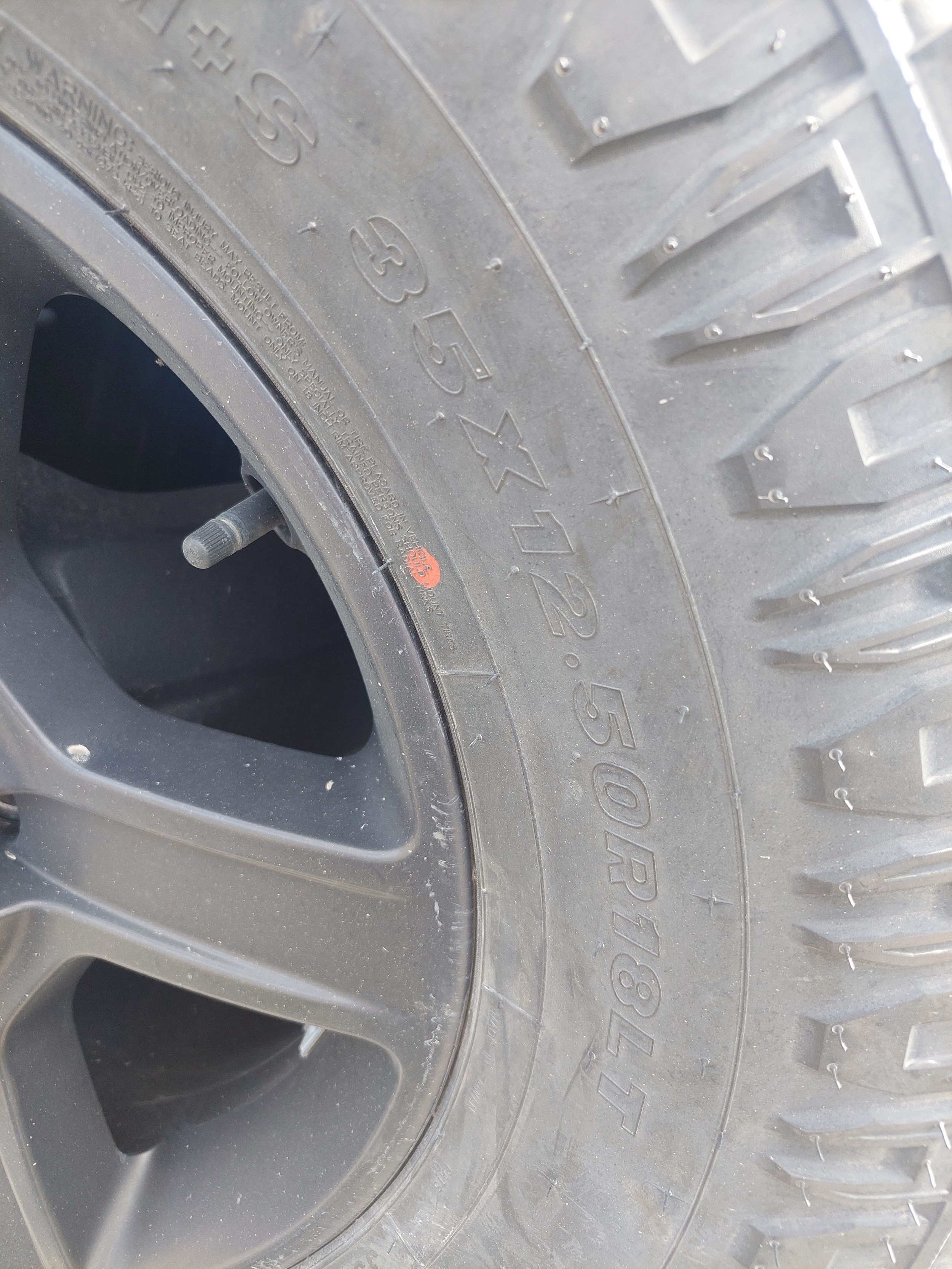

Tohle jsem si vyfotil na islandu, new def na 35.

Miky_CZ píše: 04 bře 2024 12:42 Tohle jsem si vyfotil na islandu, new def na 35.
Díky, tam bude asi nějaký kit na podvozku, ale vejde se to tam evidentně :-)
