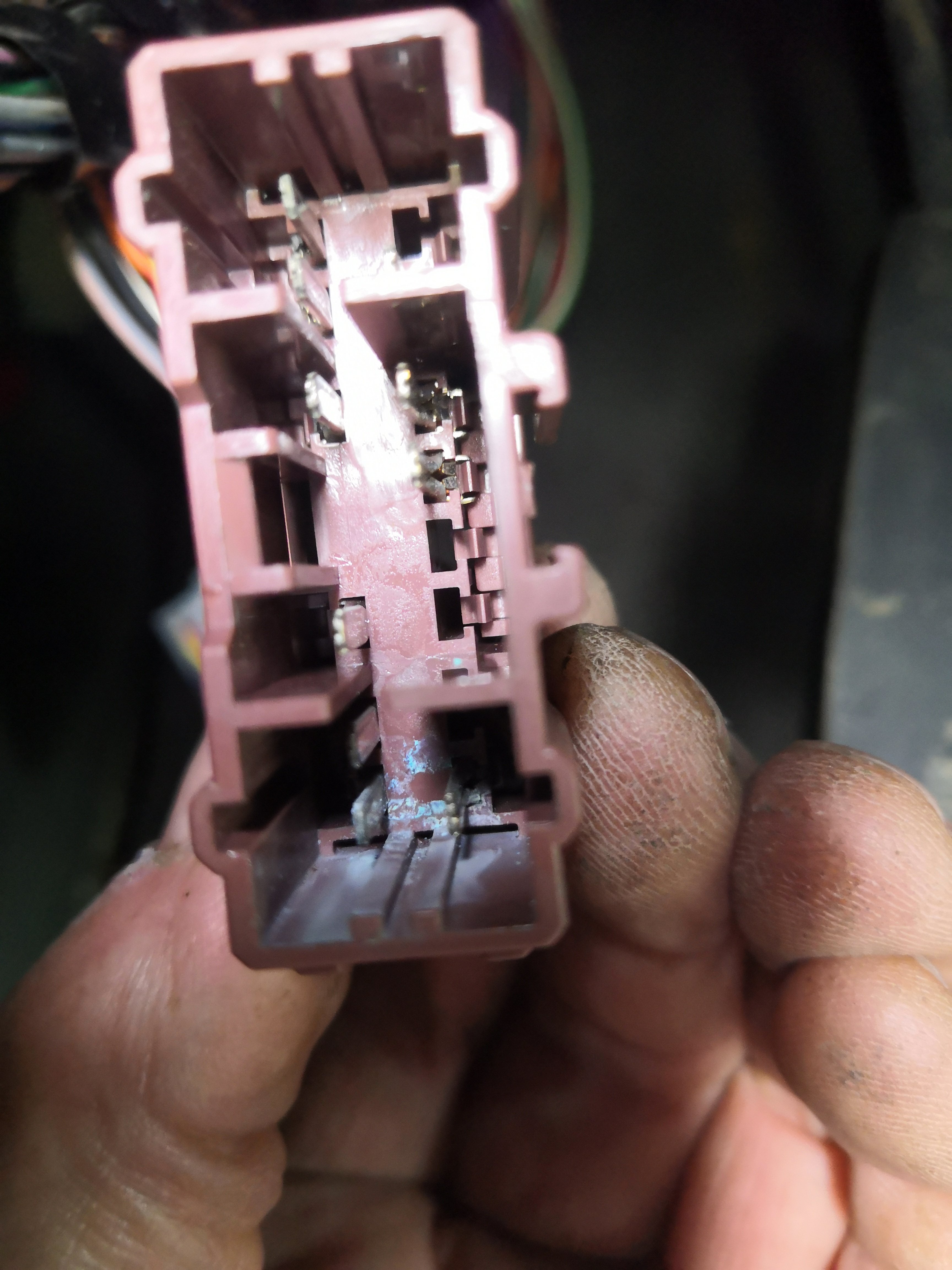

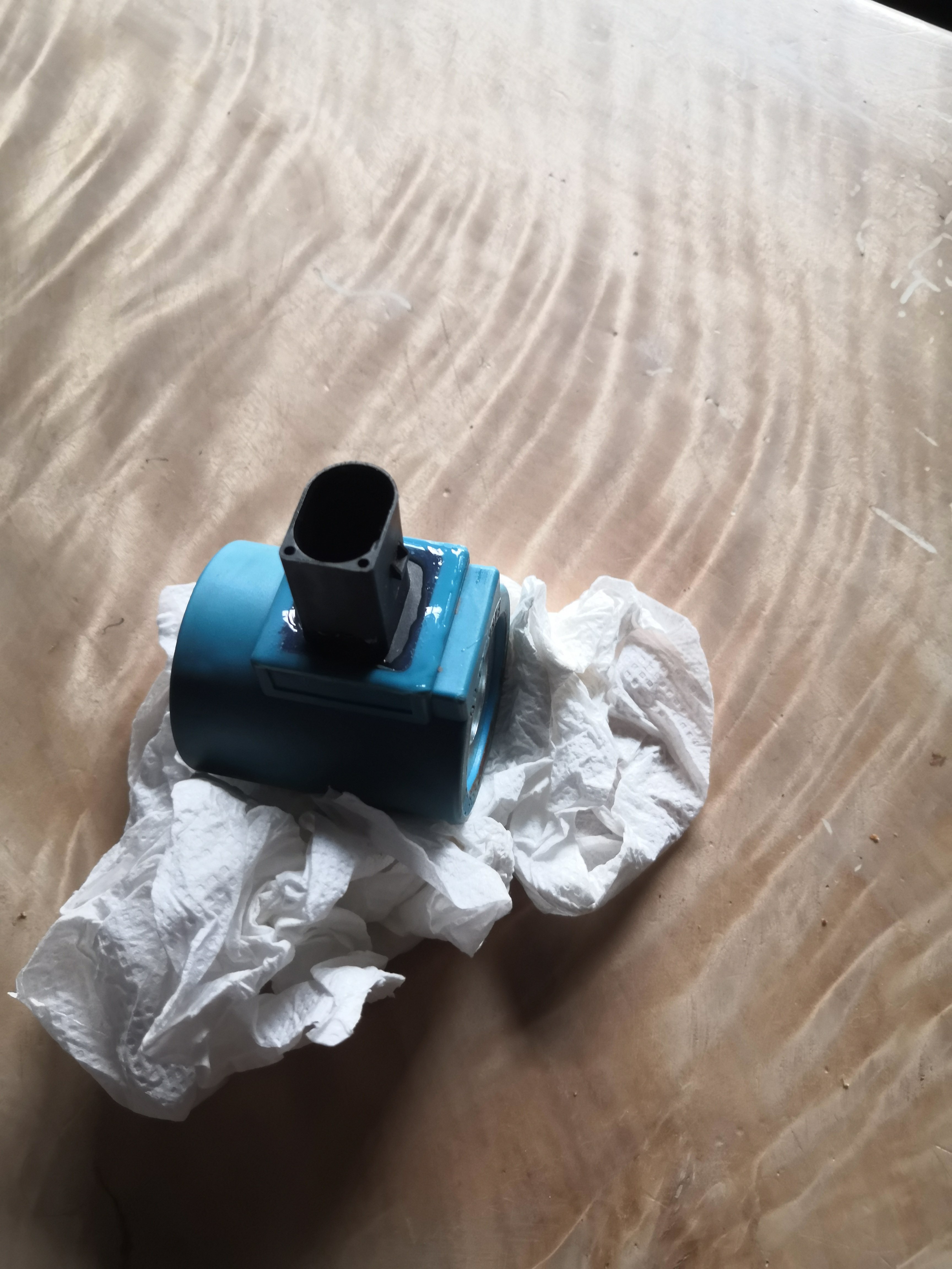

Ahoj, potřebuji poradit, otázka asi na MadToma, prosím Tě, pořád se mi rozsvěcuje náhodile žlutá kontrolka ACE. Zajímálo by mně jestli nevíš jaké jsou dpory těch cívek ventilů. Ty dva směrové nahoře mají oba stejně 1,5ohm, ale starost mi dělá ten regulační vzadu, ten 4,6ohm. Už jsem ho měl i na stole protože byl zelený, myšleno zoxidovany, čistil jsem ho snad 2h, ale prostě pod 4,6hm se nedostanu. Otázka jestli je to správně?? Ty dva nahoře mají jiný tvar než ten regulační, takže v tom se liší. Zatím mám proměřené všechny dráty z oranžového konektoru u nádržky chladící kapaliny směrem na kostku, ohmicky. Všude je 0ohm, a proti kostře je to čisté, ale měřeno ohmmetrem. Jinak byly ještě zaoxidované dráty v hnědém konektoru pod páčkou otevírání kapoty od horního acelerometru, ty jsem střihnul a spájel, neměl jsem už nervy ho čistit.... Předem díky moc za odpověď.

Odpory z hlavy nevím, ale bez diagnostiky je to náhodné hledání. Kromě shnilých drátů jsem se u ACE nejčastěji potkal s vadným čidlem tlaku na kostce. Pokud jsou piny v konektorech takto zelené, tak bývají přehnilé občas i samotné dráty a drží to jenom na izolaci. Proměřit a nebát se za drát zatáhnout, jestli skutečně drží.
