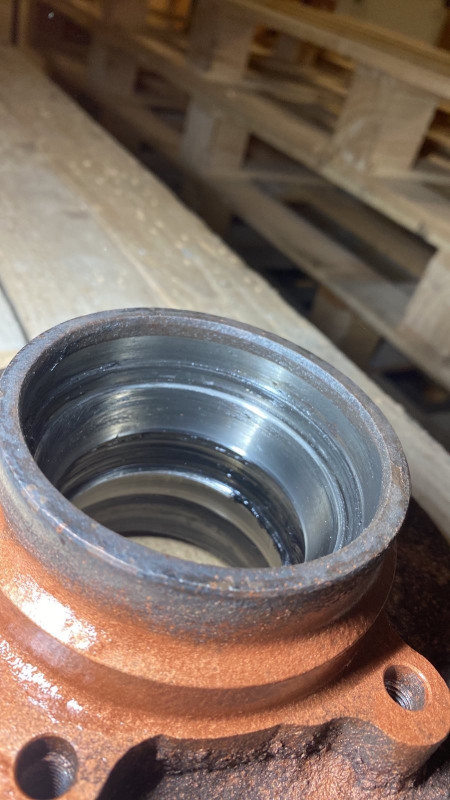

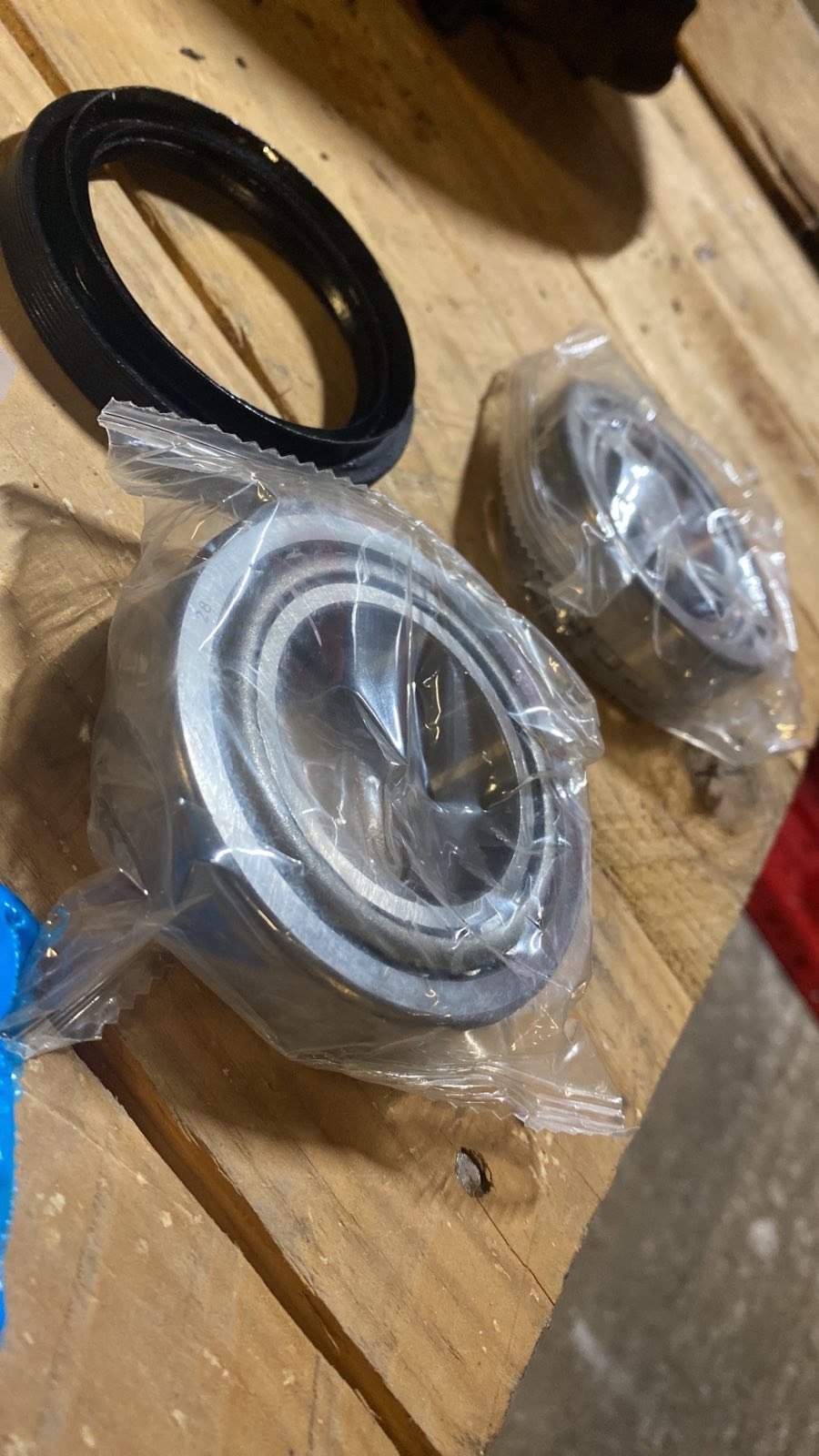

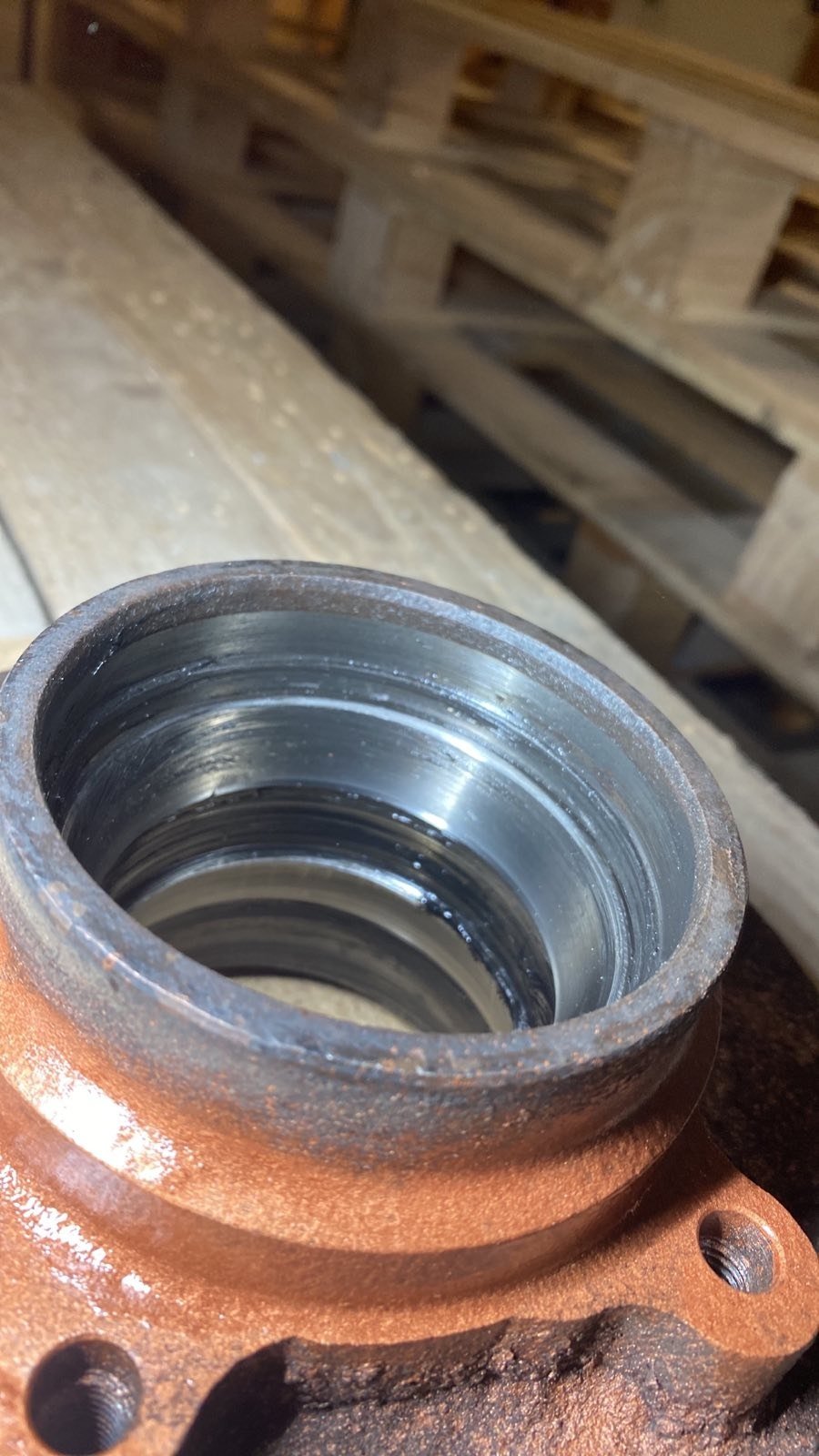

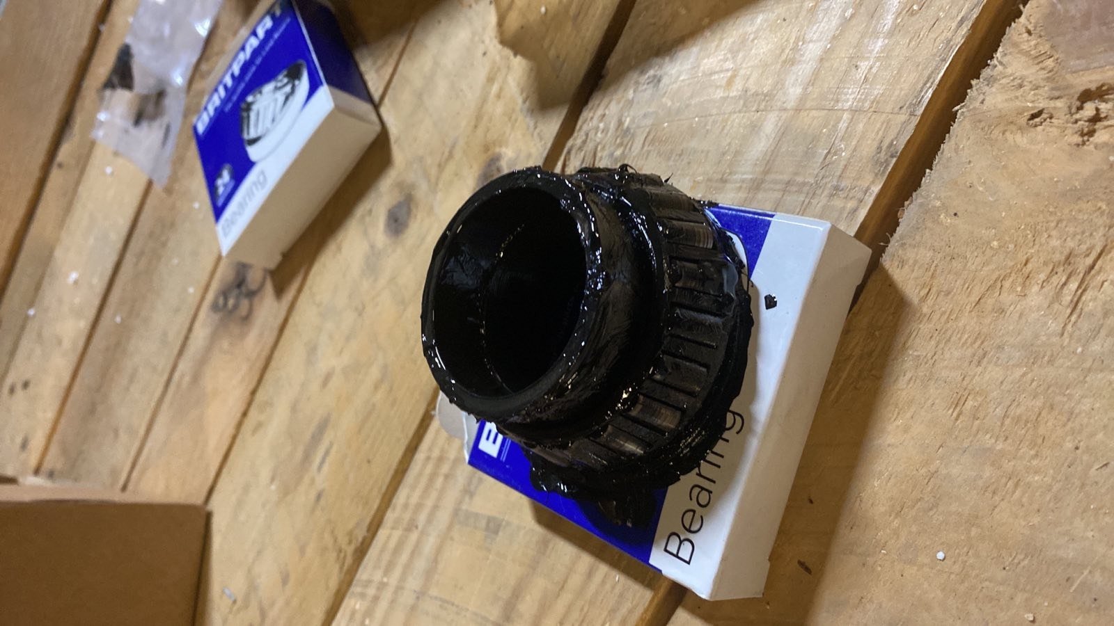

Po rozobratí som ale zistil že mám iný typ ložisiek ako ten ktorý mi prišiel. Dám sem fotku starého ložiska, nového a aj náboju.

Viete mi prosím poradiť či je náboj iný typ ako sa dával štandardne, prípadne či ho mám rovno vymeniť za iný typ aby som s tým do budúcna nemal problémy?

Todle je komplet ložisko
Tady jsi vyndal část - ložisko alias kuželík včetně rozpěrky
No a tady Ti v náboji zůstal zbytek ložiska - šálek(y). Ty budeš muset oba opatrně vytlouct a osadit nové.

Bacha, Def 300ka měl ještě ložiska nastavovaná pomocí matky a kontramatky, TD5 už měl jenom jednu matku utahovanou na cca Nm a hlavně mezi ložisky vložený kalibrovaný vybíraný kroužek. Často si to ale lidi měnili na ten starší systém, protože je to sice pracnější, ale jinak jednodušší.

To čo zostalo vnútri viem vytiahnuť aj sťahovákom na vnútorné ložiská? Tak som vytiahol ten "kuželík".

Ty kuželíky by měli jít sáhnou celkem hladce, jestli si je musel sundavat stahovákem, tak tam asi nebylo všechno košer. Ty šálky jsou naopak na těsno a není je moc za co chytit, kouká jim jen malý rantlík. Ale jestli máš nějaká precizní stahovák, tak to asi půjde. Já je vyklepával postupným posouváním vyrážeče po jejich obvodu.

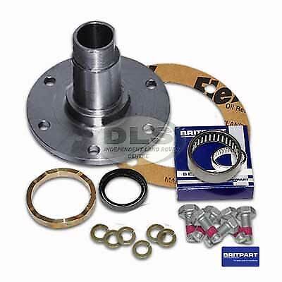

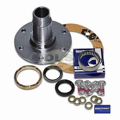

No to když zarezne, tak je o zábavu postaráno. Sem koukal, že už jsi natřel náboj měděnkou :grin:
Risho píše: 09 lis 2023 22:13 našiel som kompletnú sadu aj so šróbami, ložiskom a myslím že sú tam 2 guferá? Niesom si istý či je to gufero ale vyzerá to tak... Neviem či sem môžem postnúť link z e-shopu.
Ta sada od Britpartu je DA3191, ale rozdíl od DA3192 je asi jen v tom jednom guferu navíc. Nábojka je stejná pro všechny Defíky od 300vky včetně a dál.

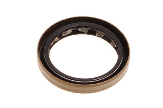

DA3191
Front Stub Axle Repair Kit Land Rover Defender VIN LA930456 onwards (DA3191).jpg
Front Stub Axle Repair Kit Land Rover Defender VIN LA930456 onwards (DA3191).jpg (24.68 KiB) Zobrazeno 9643 x
DA3192
Front Stub Axle Repair Kit Land Rover Defender 2007 onwards (DA3192).jpg (26.09 KiB) Zobrazeno 9643 x
Už dříve jsem zkoumal, co je to druhé gufero zač, ale z fotek se to nedá moc poznat. Buď je to gufero náboje (STC4785), které je záhodno většinou rovnou vyměnit taky. A nebo je to druhá varianta gufera nábojky, protože myslím, že existují dvě.

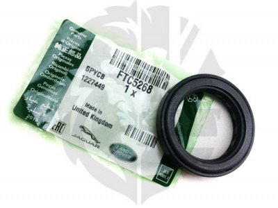

Normálně tam je v nábojce gufero FTC5268, nazývané taky vnitřní.
Ale pak ještě existuje nějaké vnější gufero nábojky FTC840, ale to netuším kde by mělo být osazeno. Resp. asi se vyskytuje jen na nějakém typu nápravy....
To by tu možná mohl osvětlit někdo znalejší defích náprav....

FTC840 je pro starý typ nábojky na Defu nebo RRC. Těsní vnější stranu náboje vůči ložisku. K tomu patří ještě kroužek FRC8227. Používal se do roku 1993. V podstatě tam kde nábojka nemá svoje vnitřní gufero a poloosu se zabroušenou plochou pro břit gufera. Asi trochu krkolomný vysvětlení. Zkrátka, po roce 93 se vás to netýká.

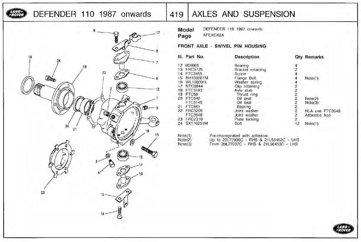

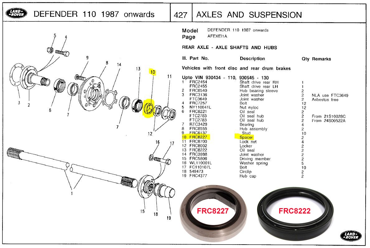

No, mě už to mátlo od chvíle, co jsem prvně objednával díly na repas těhlice s nábojem. Hlavně ten popis vnější (u FTC840) a vnitřní (u FTC5268 alias dříve FTC3145). I v anglických manuálech je zmínka o "inner" a "outer" seal. Sem si myslel, že existuje nábojka co má těsnění na obou stranách.
Přitom ale tenhle obrázek z katalogu náhradních dílů ukazuje, že se vlastně jedná o jedno a to samé gufero, resp. že je na stejné pozici (č.20) za ložiskem nábojky a liší se dle typu nápravy (VIN). Zřejmě rozměrem průměru.
Tak to spíš vypadá, že vnější těsnění nábojky, teda spíš náboje, je ve skutečnosti gufero FRC8222, ke kterému patří ten distanční kroužek FRC8227
Defender 110 zadní náprava těsnění náboje do LA930434 s vnějším těsněním.jpg

Tak máš pravdu, vytáhl jsem ze skladu gufero k tomu ocelovýmu kroužku a je to skutečně 8222.
FRC840 se použije podle toho s jakou poloosou je přední nabojka kombinována.
