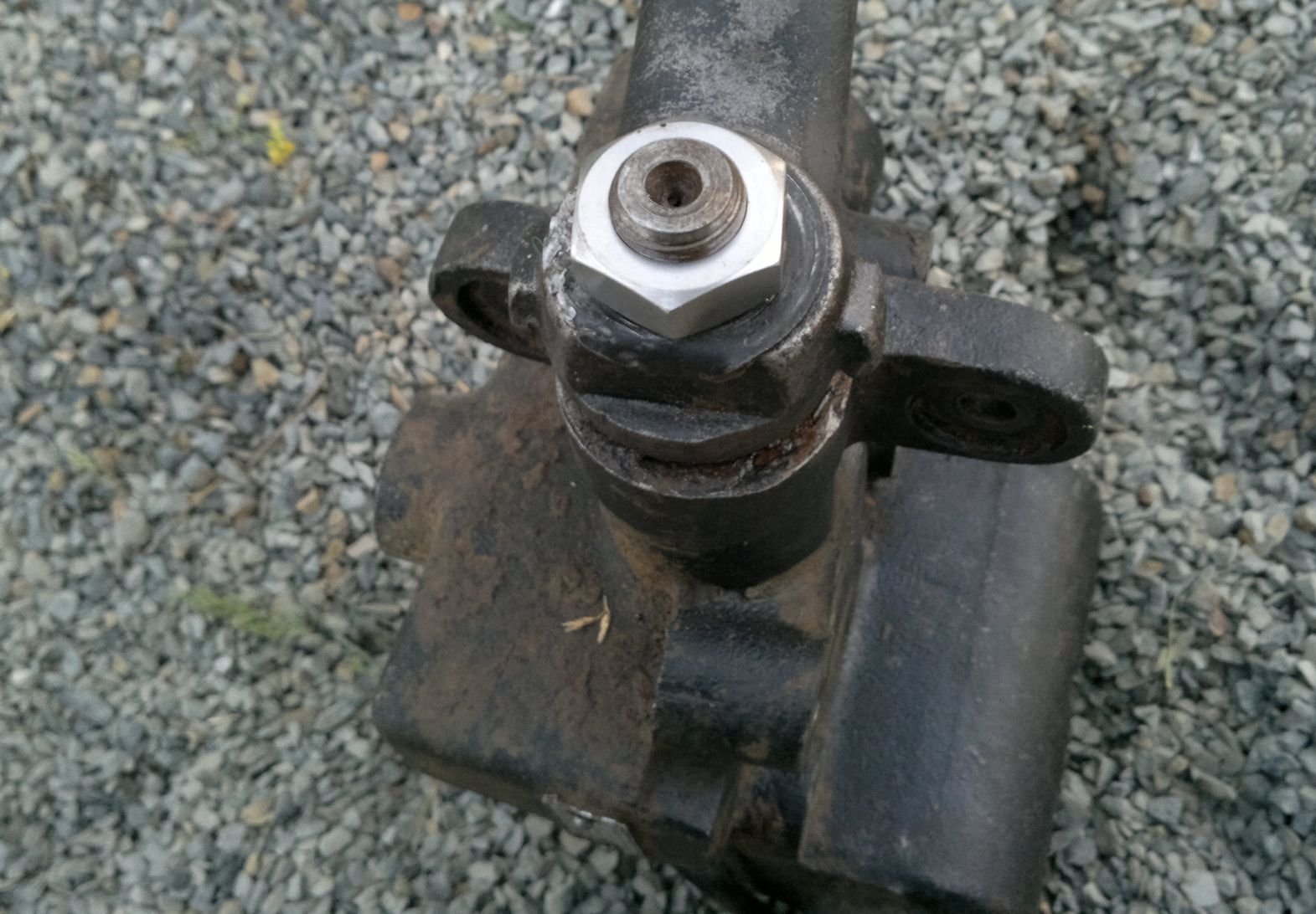

Trocha komiky   . Chtěl jsem vyzkoušet jak pasuje nová nerezová zajišťovací matice páky řízení na převodku. Jenže jak povolit tu stávající na převodce, která není na autě ? Není ani tak nutná síla jako spíš nutnost to zapřít, aby se to neprotáčelo. To je rébus - velký svěrák nemám k dispozici a i tak by to v něm nebylo lehké. Žena se ukázala být příliš lehká...jako zátěž
 . Chtěl jsem vyzkoušet jak pasuje nová nerezová zajišťovací matice páky řízení na převodku. Jenže jak povolit tu stávající na převodce, která není na autě ? Není ani tak nutná síla jako spíš nutnost to zapřít, aby se to neprotáčelo. To je rébus - velký svěrák nemám k dispozici a i tak by to v něm nebylo lehké. Žena se ukázala být příliš lehká...jako zátěž    . Ani veranda zahradního domečku mi nepomohla, zase moc měkké podloží
Nakonec mi pomohla Příroda. Před zahrádkou nám stojí strom s roztaženýma nohama - i-d-e-á-l . Je to teda trochu adrenalinový svěrák, protože průser by  nastal kdyby mi převodka mezi nohama vyklouzla a skutálela se ze svahu, to bych jí lovil dole v Radbůze...
Nová matka jde našroubovat hladce a sedí perfektně. Bylo mi divný, že ta co tam byla, nenesla známky koroze. No bodejť, byla taky nerezová a na klíč 34 . Nějakého koumáka přede mnou už to taky napadlo. No, můj soustružník měl ale lepší ruku, ta původní má nějaký tuhý závit.

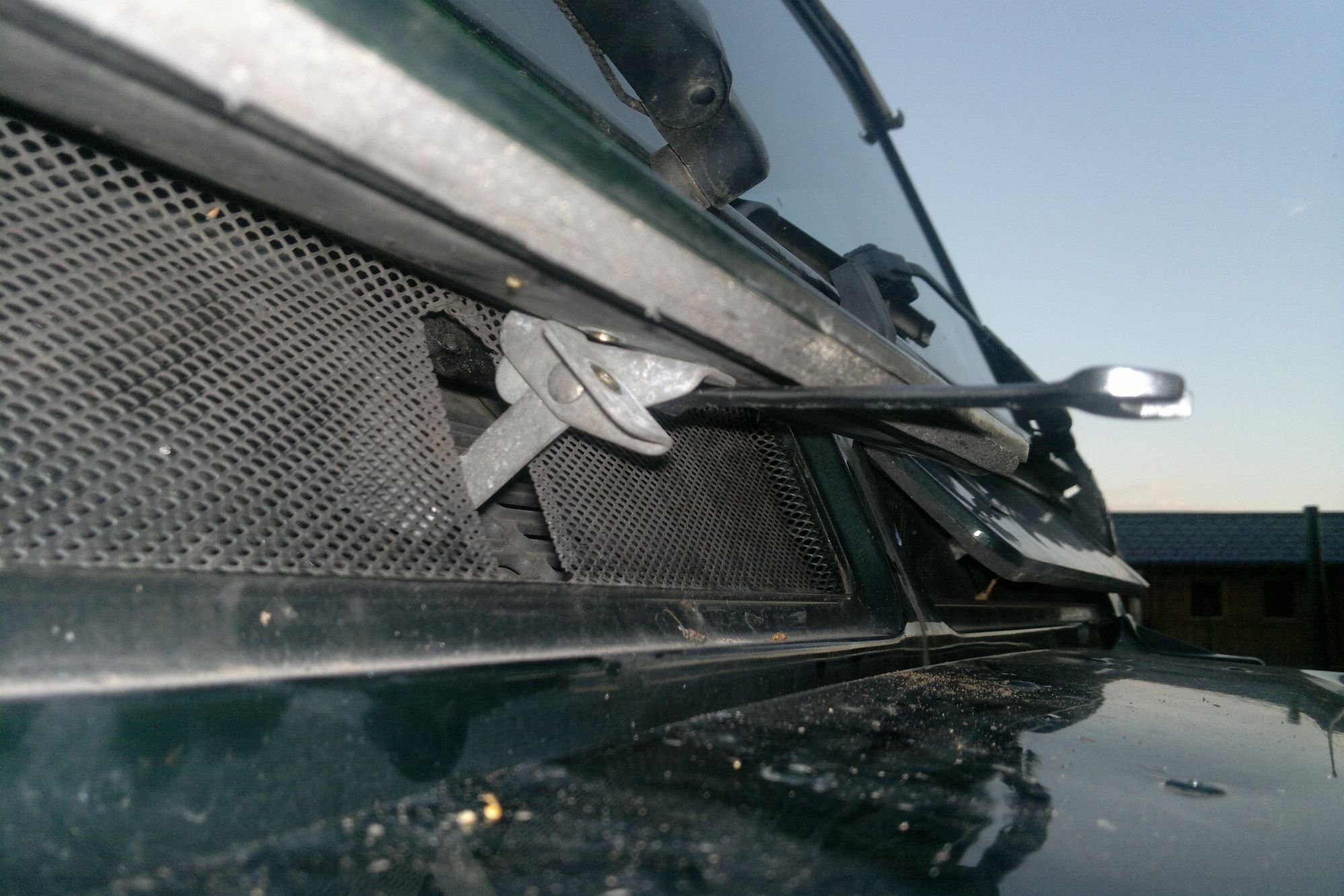

Teď jedna časosběrná reportáž. Loni se mi přestalo líbit foukání a zatékání skrz pravou ventilační klapku. Její těsnění popraskalo a ztvrdlo a už nešla ani pořádně dovřít.
Vyndat ocelové zrezlé čepy pantů ještě takňák šlo. Nerezovou sadu (alá BA7501 nebo DA1179) jsem měl připravenou.
To co následovalo pak si nezadalo s demontáží těhlice či A-rámu. Vyšroubovat obyčejným klíčem ty dva skurvené šrouby na platlích ovládacího táhla je lahůdka.
K mému překvapení je síto pod klapkou po čtrvt století v pěkném stavu. Se i divím, že za jízdy s otevřenou ventilačkou není v kabině víc much a jiné havěti, když vidím ten hrubý rastr.
No, myslím, že todle těsnení byla nějaká vyslovená improvizace. A strašně tuhý. Chemoprén jsem musel čistit kartáčem.
Nakonec jsem se rozhodl pro těsnění v "orig" stylu, od Britpartu. Šrouby táhla jsou zašroubované jen v nalisovaných závitových vložkách, takže jsem je namazat kerapastou, aby šly snáz povolit. Takže srpen 2022 - těsnění nalepeno.

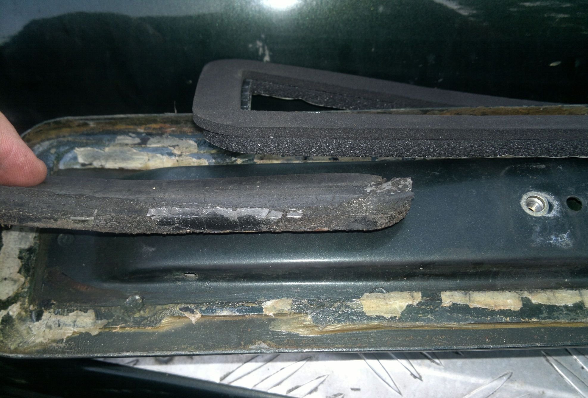

Klapka, střih - srpen 2023 - těsnění odlepeno   . Do roka a do dne. Kupodivu se odlepilo těsnění od oboustrané lepenky, která na klapce zůstala a držela jak čert.
Tentokrát už jsem byl připraven. S malou ráčnovou osmičkou je to mnohem lepší. A když jsou šrouby navíc namazané, tak jdou po povolení vytočit i rukou.
Přemýšlel jsem jestli nezkusit starší systém použitý na prvních Defech a Sériích, to jest těsnění nalepené naopak v tom prolisu kolem ventilačního otvoru, ale nakonec jsem dal šanci ještě tomu současnému, ovšem tentokrát v podání originálního genuine dílu. Klapku jsem vyčistil místy až na základní nátěr.
Mezi originálním a britpártím těsněním moc velký rozdíl není. Dosedová těsnící vrstva vypadá stejně a ta podkladová má u originálu viditelně hrubší strukturu.
Lepení je nezáludné, není potřeba nějak natahovat nebo stlačovat, vychází to tak akorát. U obou variant. Akorát tentokrát jsem těsnění lepil důsledně k vnějšímu okraji klapky. Předtím mě to při porovnávacím pohledu na klapku a otvor svádělo hrnout jej spíš ke středu a to nebylo ono, místy to těsnilo na hraně.
Tak uvidím příští léto...
