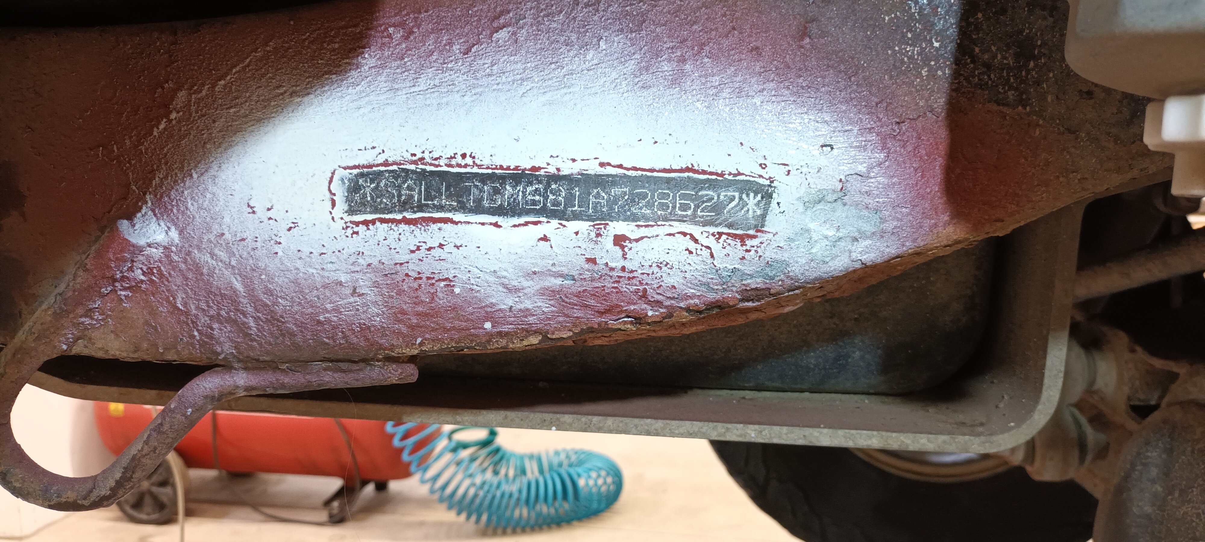

Po pátečním částečném neúspěchu ns STK s Mondeem, jsem to dnes vzal rovnou se dvěma autama naráz. Úspěšně. D2 prošla bez zásadních problémů, jenom VIN už to má na rámu skoro za sebou.
Shrnutí po 10 000km do Gruzie - jeden měch, kompresor pérování, prasklÿ držák rezervy, ucpaný ostŕikovač, jedna žárovka v předním světlu a jedna v zadním. K tomu sundat bednu a auto vyluxovat. To by celkem šlo, na 23 let starý kočár. :Pohoda:

Včera jsem po STK šel dočistit VIN, ať ho mohu nakonzervovat. Chvilka hraní s bílou barvou, a naprosto netuším, jaký mají problém. Čitelné z metru.

MadTom píše: 18 srp 2023 17:12 Včera jsem po STK šel dočistit VIN, ať ho mohu nakonzervovat. Chvilka hraní s bílou barvou, a naprosto netuším, jaký mají problém. Čitelné z metru.
No, moc to s tím oživením nepřeháněj. Tudle jsem zrovna četl na netu odehrávku jednoho pána, co jen očistil a nakonzervoval VINko na přívěsném vozíku, který z STK vyhodili kvůli špatné čitelnosti. Jenže oni ten vozík potom vyhodili znova, protože to VINko prý vypadalo od posledního focení až moc dobře a bylo podezření, že bylo neoprávněně vyraženo náhradní metodou. Nad tím už zůstává rozum stát.... takhle nějak vypadá zápletka pro zabití v afektu.

#955 Příspěvek od masar » 01 zář 2023 21:56
Taky mi jednou na evidenčce technik řekl, že prý nejde přečíst VINko. Říkám mu že jsem na něj včera koukal a bylo krásně čitelný. Prý že to nejde čitelně vyfotit. Vzal jsem telefon tehdy za asi 2 tis. nějaký Xiaomi, pracovní lampou nasvítil VINko, co nejvíc zboku aby se "vykreslilo" pod světlem a voilà... VINko krásně čitelný z fotky. Technik mi řekl něco o tom, že to musí být erárním foťákem, že jinak by to taky zvládl vyfotit svým iPhonem. Na to jsem mu řekl, že když to jde vyfotit telefonem, ať si to vyfotí jak chce, že čitelný to je. Asi čekal něco na kafe a když viděl že já se nedám a jemu nedám už vůbec nic, tak to nějak cvaknul a dal pokoj.
